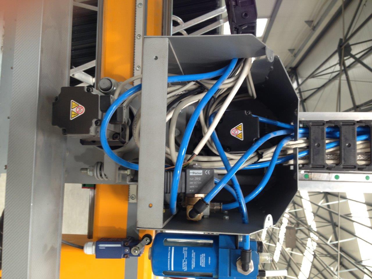

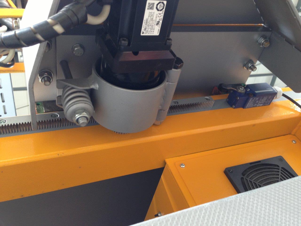

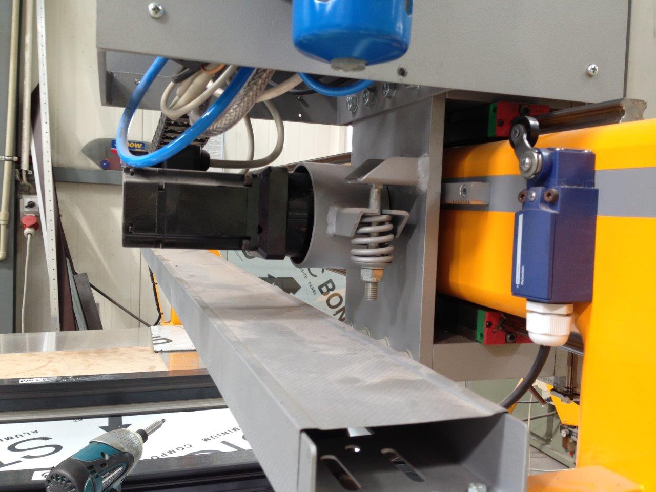

Czy są działające maszyny na stanie czy nie - ciągle czekamy na dużo prostszą próbę którą jeśli dobrze pamiętam definiuje nawet norma - badanie sztywności statycznej obrabiarki. Nie ma co cudować - czujnik zegarowy na korpus i jeden naciska ręką a drugi kręci filmik. Taki prosty pomiar a tyle nam powie o technologi HM - i to tak jak chciał producent - bez podania składu a przedstawi rzeczowo jakiej to sztywności należy się spodziewać po zakupie maszynki z HM.
szczelinka
Posty: 1
Rejestracja: 25 mar 2014, 21:53
#260
Post napisał: szczelinka » 25 mar 2014, 22:12
Przeczytałem i nie wytrzymałem.
W tej "maszynie" podstawowymi parametrami do analizy powinny być niesztywność, niedokładność, nierówność stołu i zwisalność stołu pomiędzy podporami.
Aha no i ta legendarna śruba będąca zawiasem tych napędów pływających.
Chyba że to specjalna technologia HM kasująca luzy w zawiasie od bramy przez deformację rurki od spawów
A może to specjalna technologia nieobrabianych powierzchni pod prowadnice i zębatki spowodowała konieczność zastosowania supertechnologii HM kompensującej krzywiznę hutniczą
A może HM to filozoficzne "hmmmmmmmm.... co by tu jeszcze s....dolić?"
