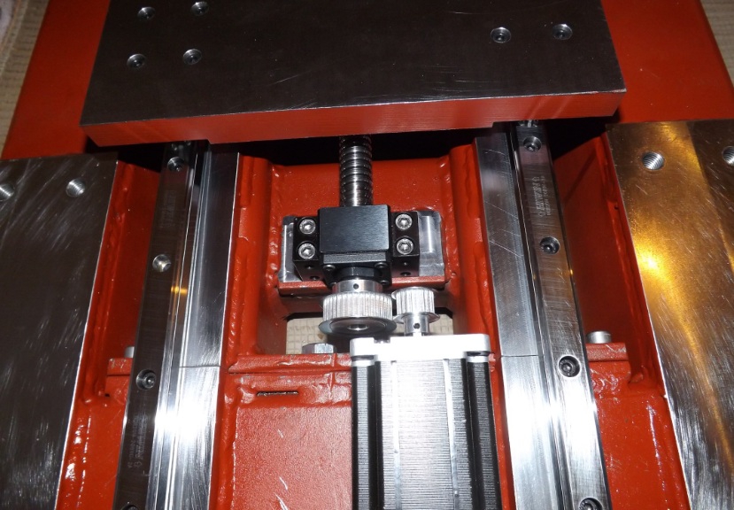

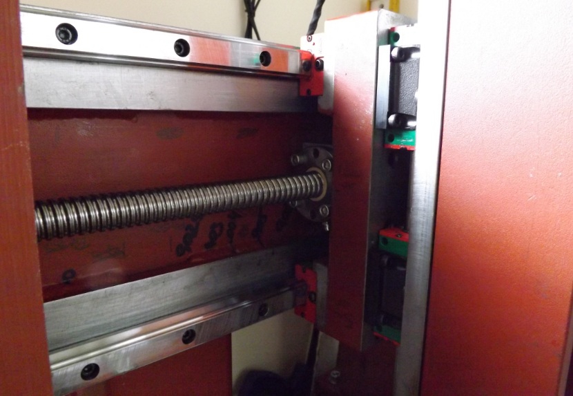

Witam po długiej nieobecności. Maszynka żyje ale jeszcze dużo do zrobienia, głównie wykończeniowe sprawy i krańcówki i tyle. Na koniec ładnie pomalować i będzie malina, lecz niestety jeszcze troszkę to potrwa.
Dokładność maszyny nie przekracza 0,05 mm na prostoliniowości w każdej osi. Miejscami jest na 0,03 ale daje taki mały zapas. Jak będzie wrzeciono to detale pokażą co i jak. Jak na razie jestem zadowolony :)
Filmik troszkę słabej jakości ale widaj tam moje pobojowisko ;)
A tu parę fotek:

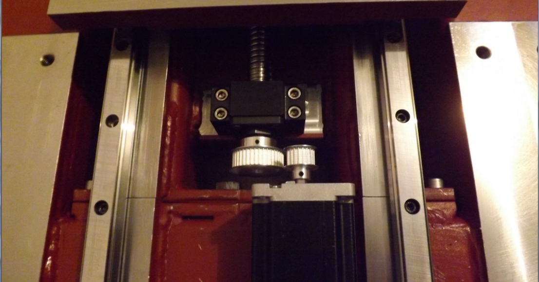

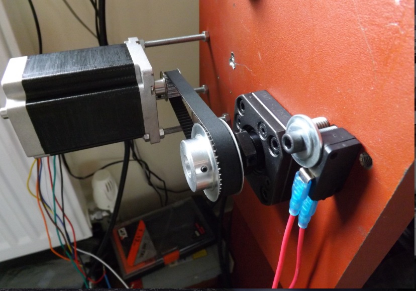

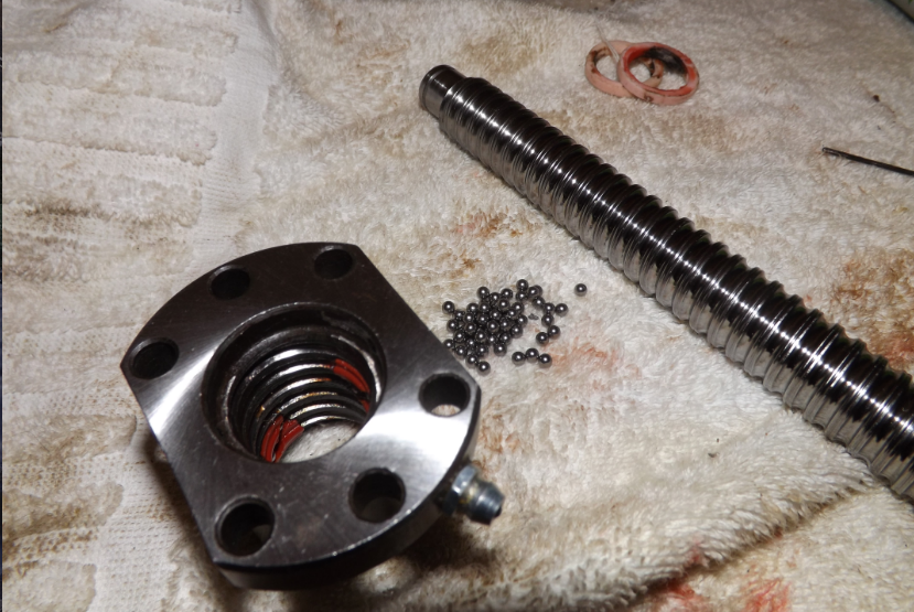

Jak widać nakrętka się posypała i szlak mnie trafiał z tymi kuleczkami ale poszło. Kolejny gwintownik złamany i dlatego silnik na Y jest na trzech mocowaniach, z resztą w przyszłości będzie schowany, tak samo na zetce, muszę tylko porobić kilka detali, części do maszyny w alu, wjęc narazie zostanie jak jest.
Pozostaje mi tylko czekać na wrzeciono, a w tym czasie nauka pisania kodów i obsługa lazy cam`a.
Co koledzy myślą o maszynce??

koniecznie zrób jakieś porządne mocowania silników

Zrobię. Muszę wystrugać kilka otworów i uchwyt na silnik w alu a później zmienię mocowanie. Całkiem sztywno siedzą silniki na tych śrubach, ale wiadomo, że tak być nie może na stałe :)

dragon44
Posty w temacie: 16
Posty: 616
Rejestracja: 01 mar 2008, 20:46
Lokalizacja: Lubsko
#217
Post napisał: dragon44 » 01 maja 2014, 21:44
ta krańcówka którą się bawisz na koniec filmiku to do bazowania czy limit? bo jak limit, to tak się zastanawiam, jak maszyna się rozpędzi i uderzy, to czy oś zdąży wyhamować?
majkel1987
Posty w temacie: 88
Posty: 461
Rejestracja: 07 lut 2012, 11:26
Lokalizacja: Wyspy
#218
Post napisał: majkel1987 » 01 maja 2014, 22:11
Jeszcze nie ustalałem dokładnie. Na razie to tak na testy prowizorka. W razie czego można lekko przedłużyć kołek w środku. Teraz zatrzymuje się na ok 2-3mm od ścianki. Testowałem na najwyższych możliwych obrotach i nie było kolizji. Sama krańcówka po załączeniu ma możliwość schowania się jeszcze o ok 2-3mm

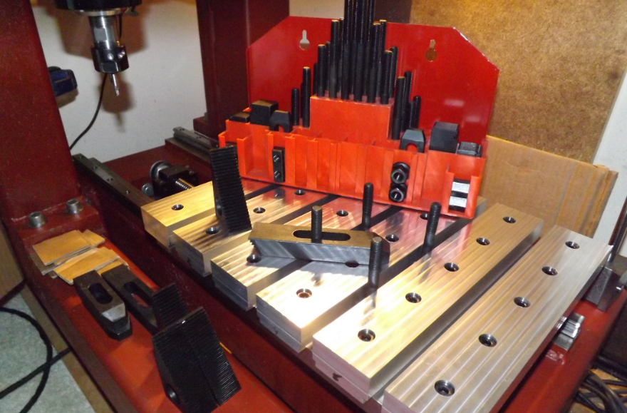

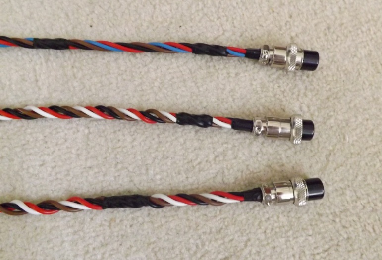

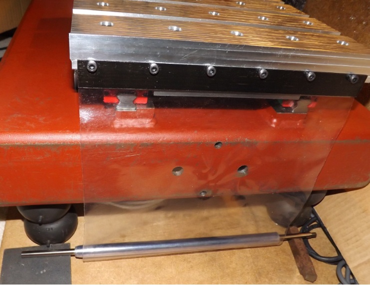

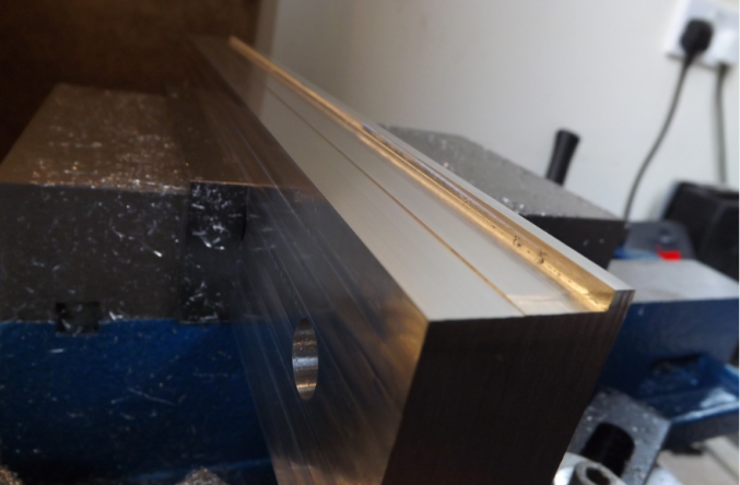

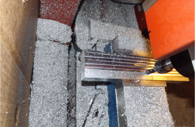

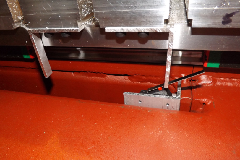

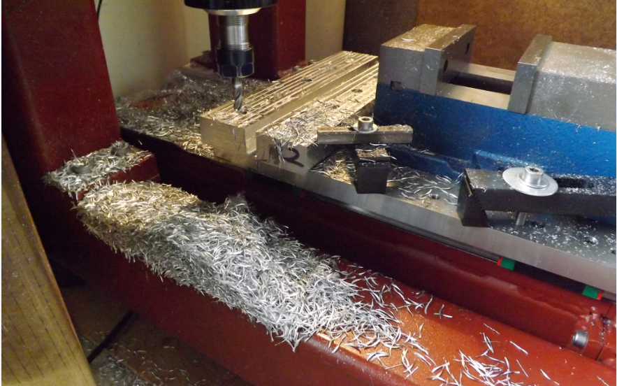

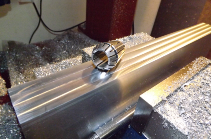

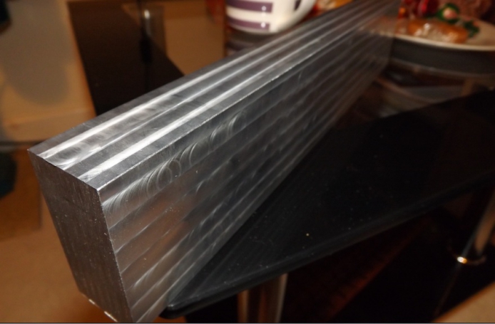

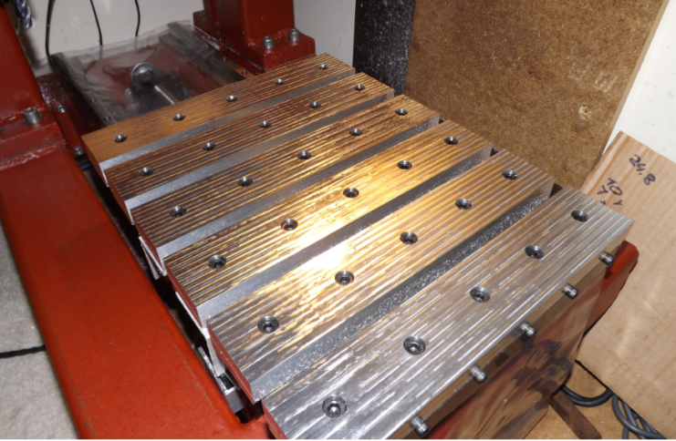

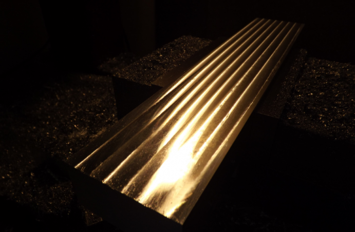

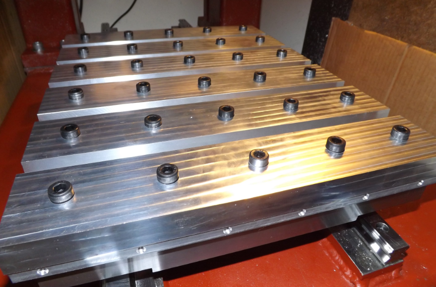

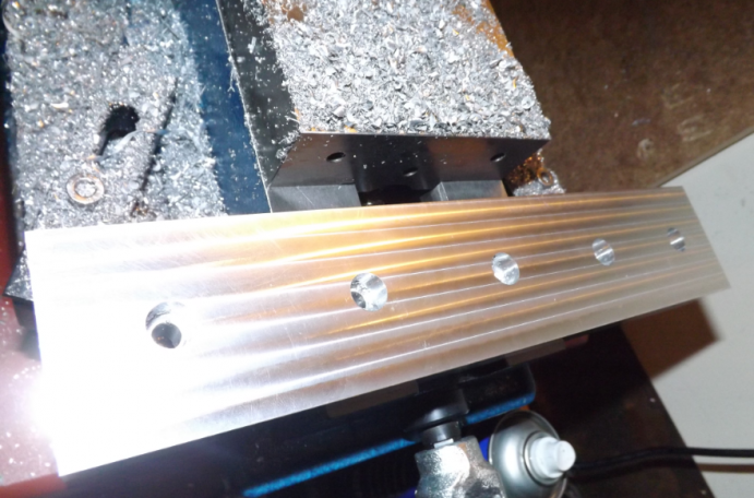

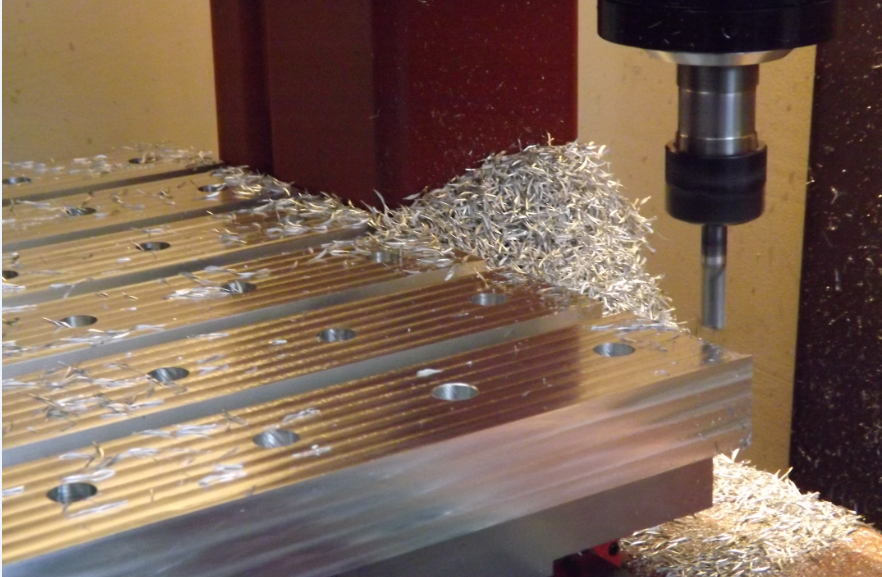

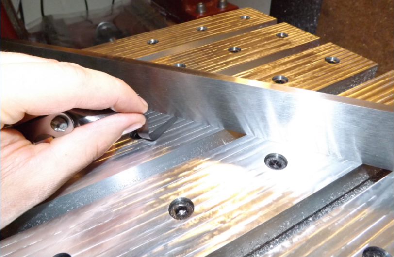

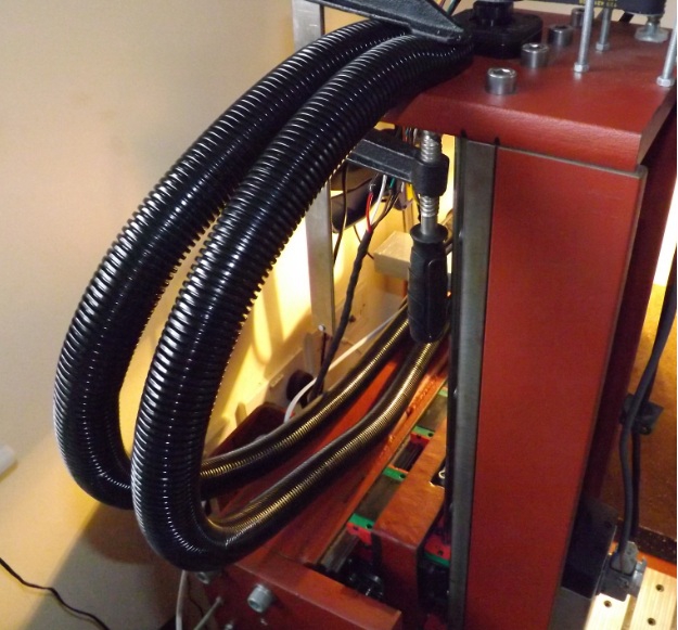

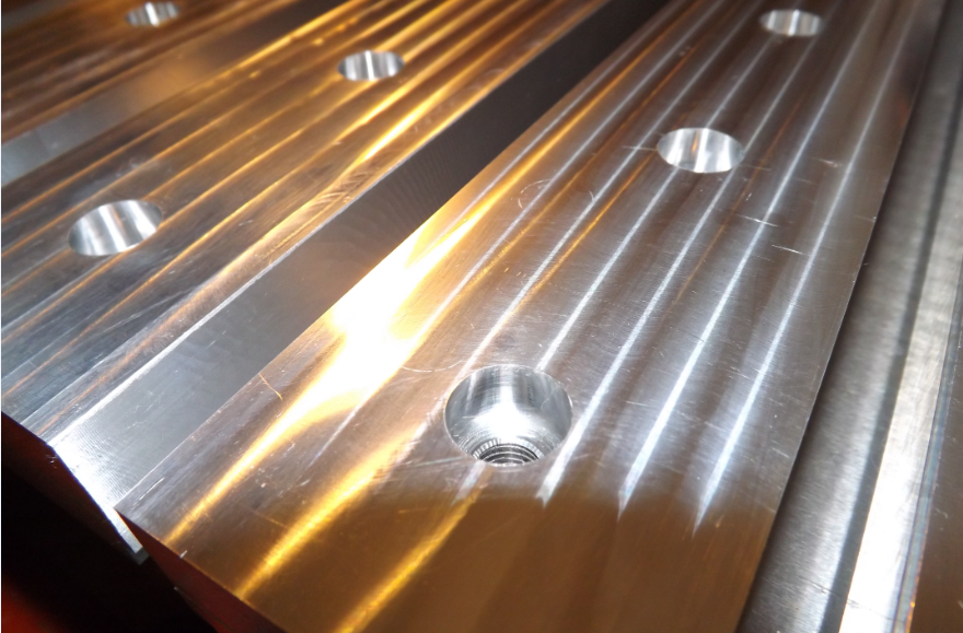

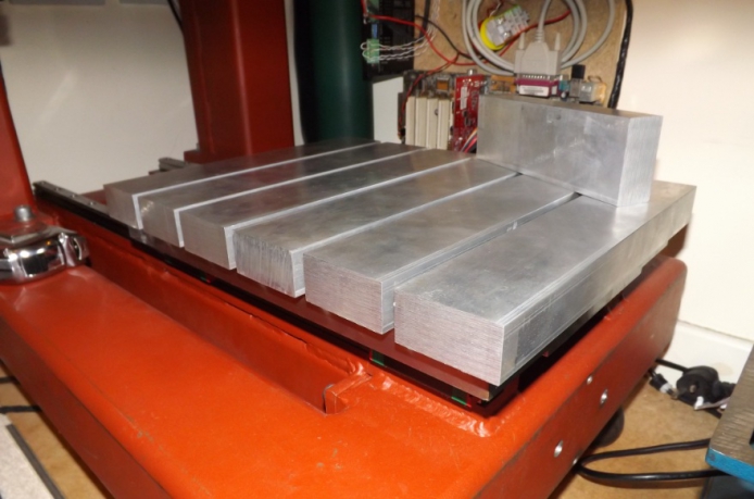

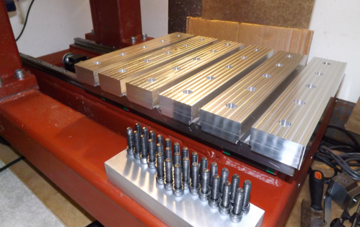

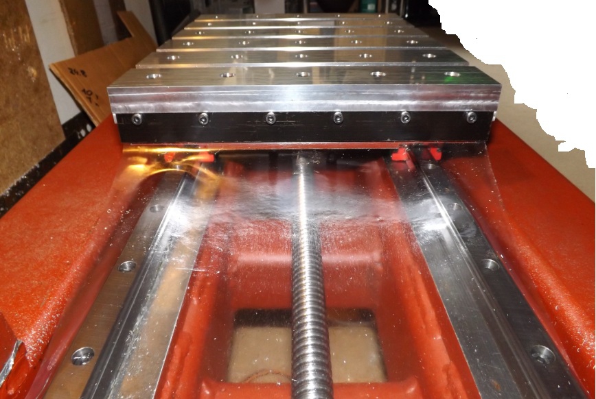

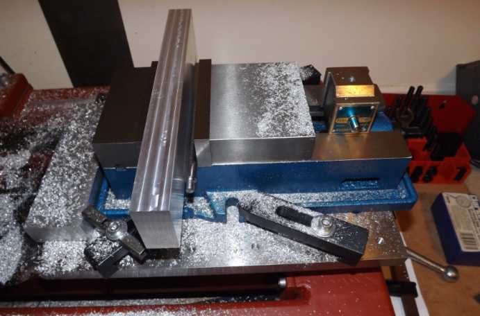

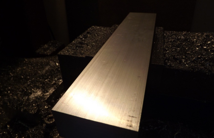

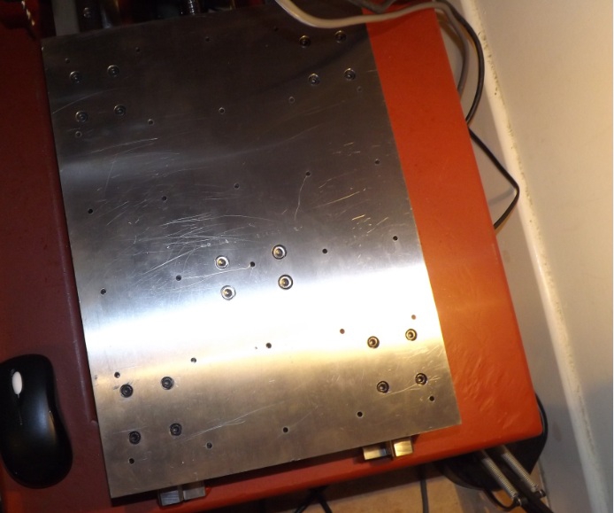

Witam po długiej przerwie. Jak ktoś jeszcze jest zainteresowany, to wstawiam kilka fotek. Zrobiłem stół teowy, krańcówki (tylko na X będę musiał coś zmienić bo za dużo zabiera najazd i zjazd) osłona prowadnic i śruby (niekompletna). Poniżej filmik pomiaru dokładności stołu po planowaniu, szczelinomierz 0.02mm.
Chciałem ją obudować całą ale nie wiem jak się do tego zabrać i jak maszynkę zamocować do obudowy. Na pewno muszę jeszcze zrobić podstawę aby ją podnieść na odpowiednią wysokość ale to z czasem.
To chyba najdłużej robiona maszyna na forum ale.......
No i parę zdjęć :)
[ Dodano: 2015-07-26, 22:04 ]

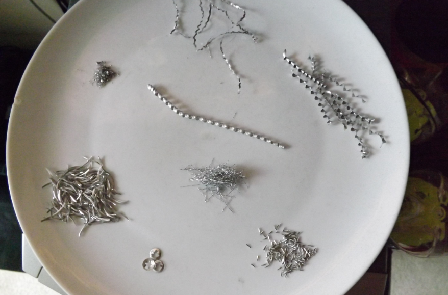

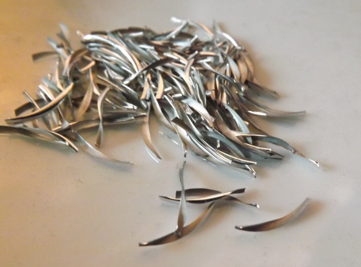

Jak na razie jestem zadowolony z pracy maszynki. Największą warstwę około 2-3mm na długości 17mm zdjąłem na raz i nawet nie wyła :)
[ Dodano: 2015-07-26, 22:16 ]
Za jakiś czas wstawię filmik jak wióry lecą, ale muszę go skleić najpierw.
