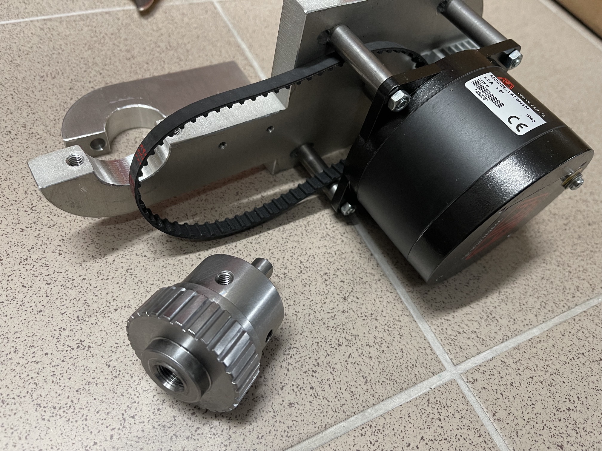

Taka niby fajna niemiecka maszyna, która nowa kosztuje worek pieniędzy, a ma wadę jak każda taka kolumnowa, jak mierzyłem czujnikiem zegarowym stół, to po skasowaniu luzów i próbie ręcznego skręcania, wyginania, podnoszenia czujnik nie drgnie powyżej 0,01mm, jednak jak złapie się za kolumnę i korbkę osi Y to udaje się ręcznie taką kolumną ugiąć ( czujnik do wrzeciona ) 0,1mm. Więc zdecydowałem się przerobić jej stół, i teraz jest ok 0,03mm, przy frezowaniu pewno nie powstawały by siły w takich miejscach co sam przykładałem ręcznie, ale przynajmniej zutylizuję jakoś wibrację.
Dajej wady, zamontowane śruby kulowe, a backslash po chwili pracy 0,2mm o.O no i kurcze nie wiedziałem co mi to powoduje, okazało się, że zamontowane łożyska na śrubie to zwykłe kulkowe 6001, czekam aż mi przyjdą skośne 7001, już mam przyrząd do zablokowania śruby.
Na dniach będzie zamontowana osłona krańcówek z przodu.
Jak frezowałem, to doszedłem do wniosku, że praca bez osłon, i porządnego lania chłodziwem w stali to dramat, frez ( czego już na filmie nie widać ) dość szybko stał się czerwony jak robił drugą szczękę, no i wiem, że nic już z niego nie będzie ;-( więc muszę przeprojektować osłony i zlecić laser i wyginanie jak najszybciej, żeby móc zamontować porządne chłodzenie, a nie kapanie wodą.

Nie lubię krytykować wolę chwalić, ale czemu podstawa jest taka wąska? W planie były osłony a mam wrażenie że gdy je założysz to całość przewróci się przy próbie oparcia. Ogólnie bardzo fajna maszynka swojego czasu miałem podobną zx7045. Miała taką wadę że połowa przejazdu X wypadała poza stołem w powietrzu (względem osi wrzeciona) :grin:

ghostlpa, Będą dodatkowe boczne stopki, dospawam takie "trójkąty"
Nie wiem co mi do łba strzeliło, że takie to wykonałem. Jak zaprojektowałem, to wyglądało ok, ale jak wykonałem to już uznałem, że to będzie się gibać strasznie, jak będą osłony to już nie wspomnę, oparcie się o nią by spowodowało wywrócenie się.
Dla ciebie oś X to która ? Bo w takich frezarkach oś X to zazwyczaj szerokość stołu, czyli w tym wypadku 500mm a oś Y to u mnie 180mm stół przód tył, i pewnie stół miałeś tak cienki, że oś długa, a nie ma w czym frezować, tak ?

Minęło trochę czasu, dużo się u mnie dzieje, a miałem ogromny przestój, ponieważ zmieniłem pracę. Już się uspokoiło ( w miarę, ciągle w biegu ) No i znalazłem czas na zaprojektowanie od początku osłon, jak narysowałem to poszły na laser i gięcie ( śmiesznie niską cenę zapłaciłem ) blacha stalowa 2mm. Na dniach przyjdą uchwyty i zawiasy, i wtedy zamontuje razem z pleksą i dam na lakierowanie proszkowe ( jeszcze nie wiem jaki kolor. Aha uprzedzam pytania o liche nóżki frezarki, jak zabudowa będzie w lakierowaniu, to dospawam dodatkowe 4 nogi, bo stabilna obecnie nie jest. Również maszyna czeka na zbudowanie 4 osi, bo silnik jest, sterowanie też, tylko jakoś ładnie to skonstruować. No i do miesiąca pewnie założę działalność. Przydało by się zacząć na siebie zarabiać, bo już 3 frezarki będę miał ;-) cały czas do przodu. ( za zabudowę zapłaciłem 600zł brutto )

Dużo czasu upłynęło, ale przynajmniej mogę uznać projekt za zakończony, a nie niestety jak wiele projektów tutaj przerwane w połowie. Wszystko wyszło elegancko:
