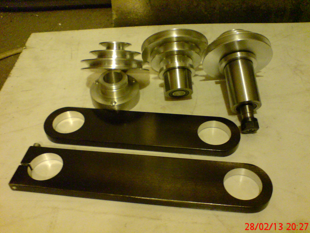

Post napisał: pixes2 » 28 lut 2013, 22:27
piromarek pisze:załączający na chwilę uzwojenie pierwotne szeregowo przez rezystor.
Myślałem, aby zasilić silnik (3f) przez rezystory, które byłyby zwierane przekaźnikiem
po rozruchu. Przekaźnik sterowany jakąś prostą czasówką.Tylko jakie te rezystory ??
I czy taki układ będzie działał ? Chodzi oczywiście o łagodny rozruch a nie o kopniaka prądu...
Falownik leży w rezerwie na półce, ale wolałbym go nie stosować w tym napędzie.
Silnik będzie blisko elektroniki i obawiam się zakłuceń...
Tymczasem coś do przodu :
Wrzecionko wraz z elementami przeniesienia napędu. Leżą tak jak będą współpracować-od lewej - koło na silnik wraz z mocowanien ramienia, koło pośrednie i na koniec samo wrzecionko
Jutro może uda się coś poskładać w całość...
Pozdrawiam.
Tomek.

Post napisał: AOLEK » 01 mar 2013, 09:03
pixes2 pisze:Tymczasem coś do przodu :
Ile to cię kosztowało ? możesz dać odp na priva :wink:
