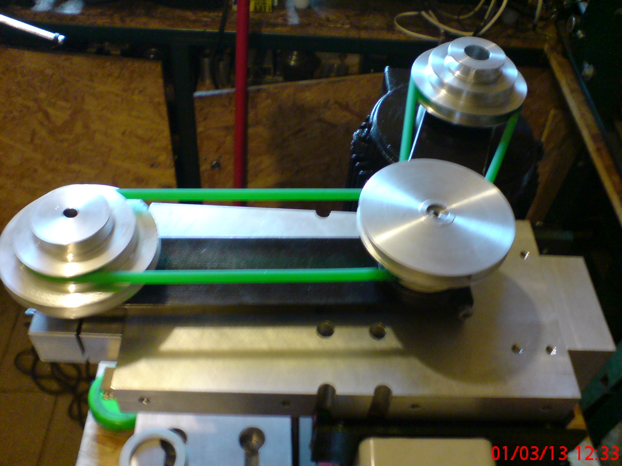

Tymczasem całość z grubsza poskładana.

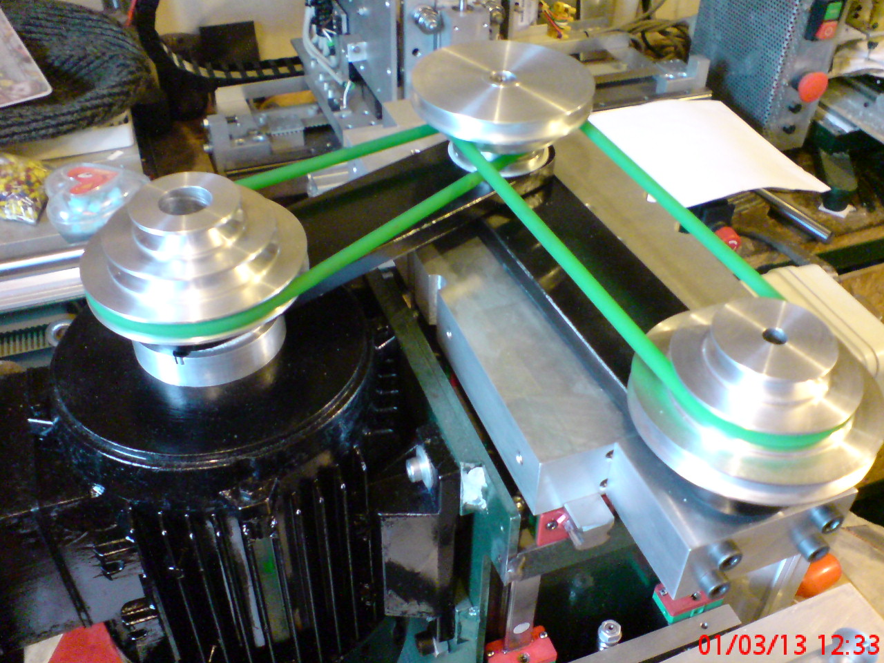

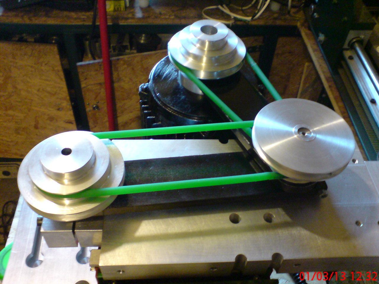

Napęd wrzecionka
Napęd wrecionka działa bardzo fajnie, ale trzeba wyważyć koła pasowe, bo przy wyższych obrotach wkradają się jakieś drgania i dziwne dźwięki słychać.

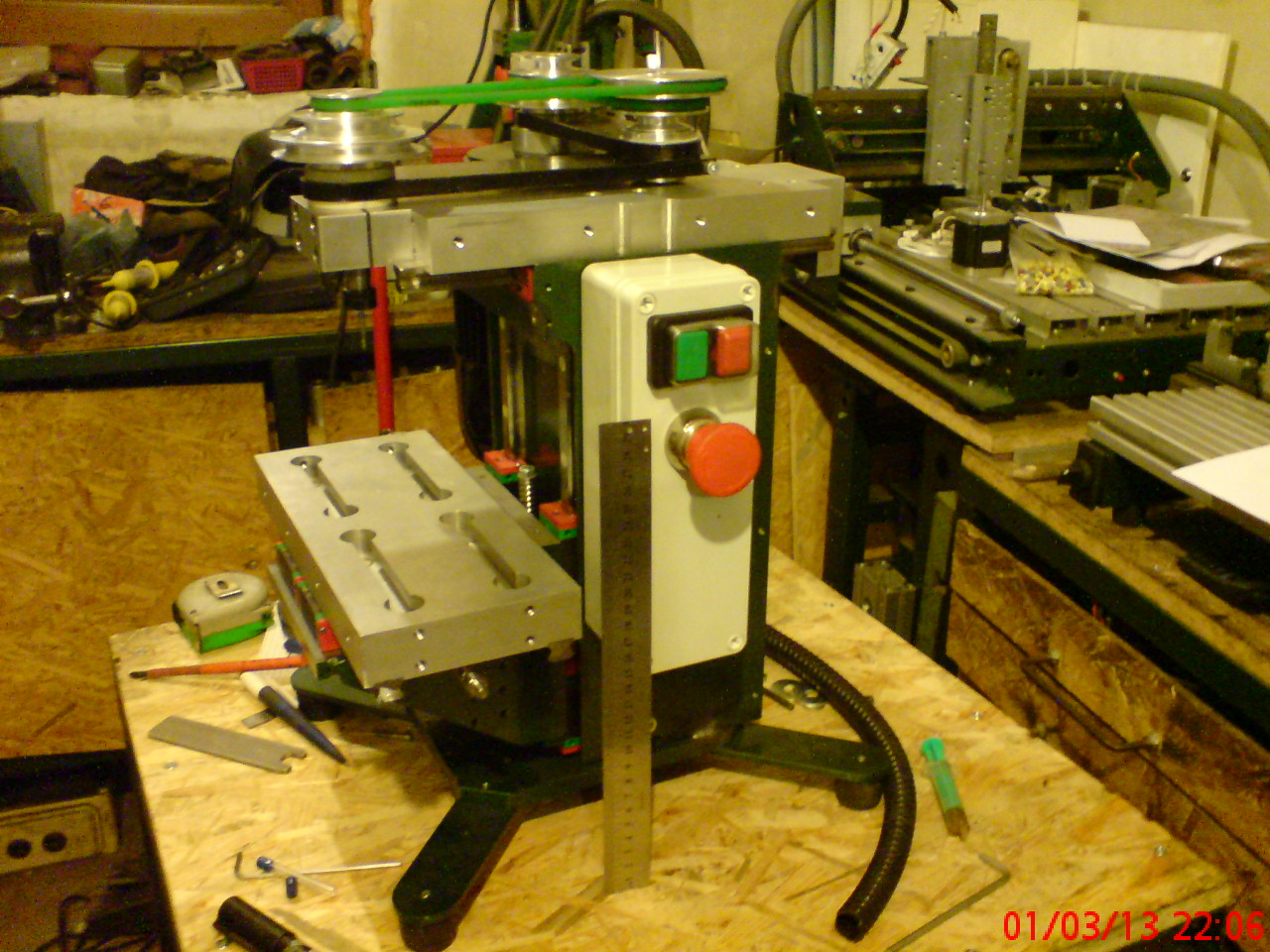

I całość wraz z linijką, aby było widać, jaka to potęga... :wink:
Elementy ruchome przykręcone na gotowo - geometria ustawiona.
Zostały jeszcze bloki z łożyskami, silniki, stery i parę innych drobiazgów.

Tutaj Kolega RomanJ4 pokazał jak w łaty sposób wyważyć takie maleństwa: https://www.cnc.info.pl/topics64/przeni ... t44187.htm

Post napisał: pixes2 » 12 mar 2013, 23:23
Wczoraj dotarły silniki, dzisiaj sterownik, więc jest szansa, że bestia ożyje lada dzień... Stery wprawdzie niezgodne z założeniam, bo cztery osie, ale jakoś chyba dam radę. Dorobi się jeszcze malutką oś obrotową z uchwytem fi 50, może 65mm.
Tymczasem wyważyłem koła do napędu wrzeciona i działa to bardzo fajnie.
Do dyspozycji jest 5 prędkości obrotowych - 500, 1200, 3200, 6500 i 15000 - to przy znamionowych obrotach silnika. Bez falownika się pewnie nie obejdzie, wiec będzie można jeszcze zaszaleć...

Post napisał: pixes2 » 24 mar 2013, 13:25
I coś do przodu...
Całość poskładana, wstępnie uruchomiona i nawey nieźle zasuwa...
Śrubę podnoszącą wspornik (Z) zmieniłem na skok 4mm . Dźwiga nieco ciężaru, więc tak będzie lepiej... Może zrobię kompensację ciężaru całej Z-ki i powrócę do śruby o skoku 10mm. Zobaczy się jeszcze...
Prędkości przejazdów w poszczególnych osiach - X/Y 4000mm/min, Z- 2400mm/min.
Jeździło znacznie szybciej (x/y-6000, z-3000), ale ograniczyłem, coby nie przeginać...
Tak to teraz wygląda :
Jak widać stół dorobił się rowka w osi i kilkunastu otworów gwintowanych. To do dokładnego posadowienia osi obrotowej i jej konika.
Z tyłu ciasno - ledwie się to wszystko udału upchnąć w tej niszy. Myślę, że nie będzie potrzeby tam gmerać, więc to nie problem.Dojdzie jeszcze oczywiście osłona/ekranowanie trafa oraz solidne zamocowanie złącza lpt.
Powstała również oś obrotowa z uchwytem fi65mm.
Tymczasem z przekładnią jednostopniową 5:1, ale docelowo pewnie trzeba będzie dorobić drugi stopień, aby osiągnąć przełożenie około15. Ten drugi stopień da się upchnąć na tej płytce, więc nie będzie to masa roboty... :smile:
Konik w budowie...
