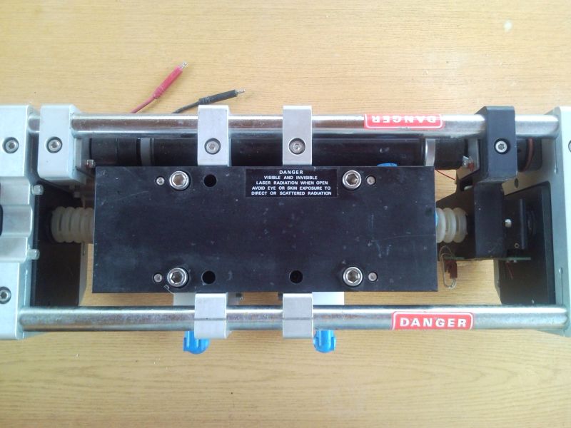

Rozwiązanie z paskiem to tylko jedno koło na silniku, drugie na przeciwległym końcu osi i pasek przypięty do wózka. Nie trzeba sprzęgła, nie trzeba obrabiać śruby. Gotowy pasek z dwoma kółkami i napinaczem można wymontować z uszkodzonego skanera. Jak się rozbierze skaner to mamy tam też silnik i sterownik. 6m/min to nie pociągnie, ale precyzja jest duża bo mamy tam przekładnię.
Kupne koła z paskiem wyjdą z 30-50 zł (tylko otwory trzeba w nich zrobić na miarę).
Z tymi luzami to może się zagalopowałem. Laser to nie wrzeciono i nie "ciągnie" w jedną stronę, więc luzy można skasować programowo.

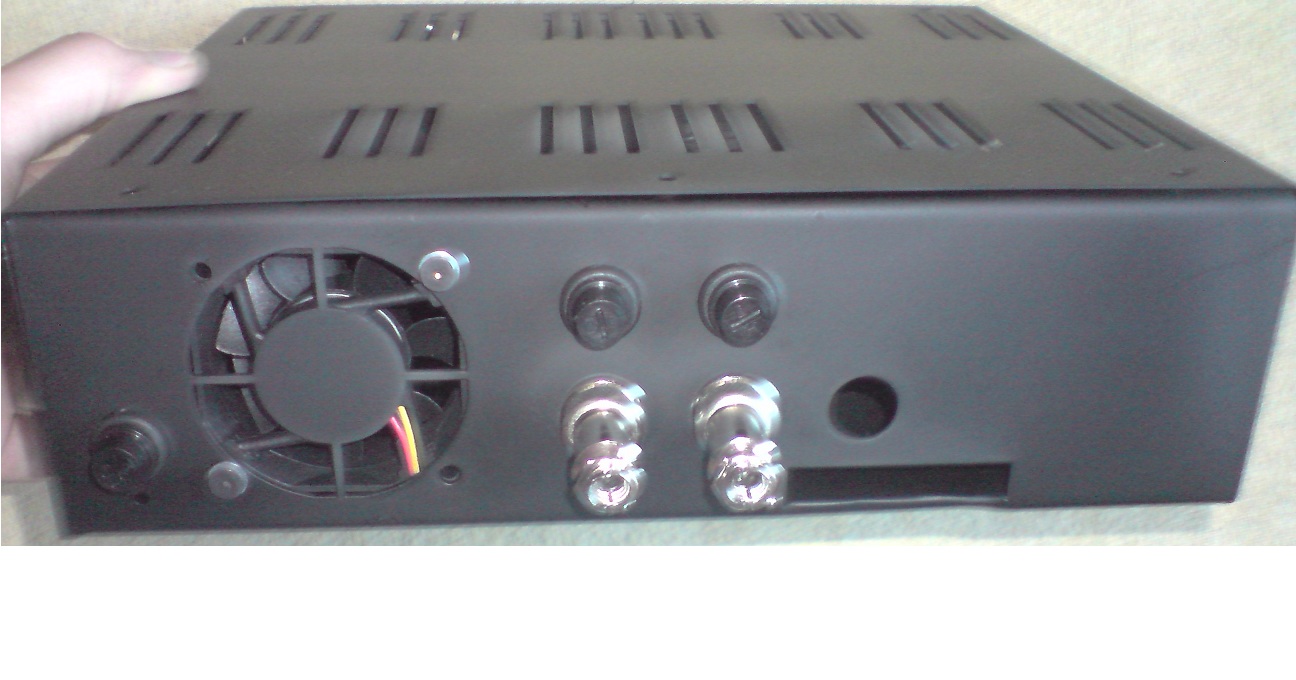

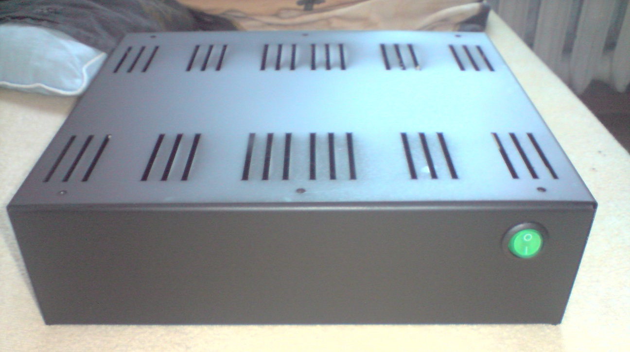

W miedzy czasie opanowalem sobie pudlo na przyszla elektronike
Mam nadzieje ze powypalaniu i pozaginaniu sie ladnie posklada:) . W przyszlym tygodniu zamieszcze jakies jej foty w realu.... o ile wyjdzie:P

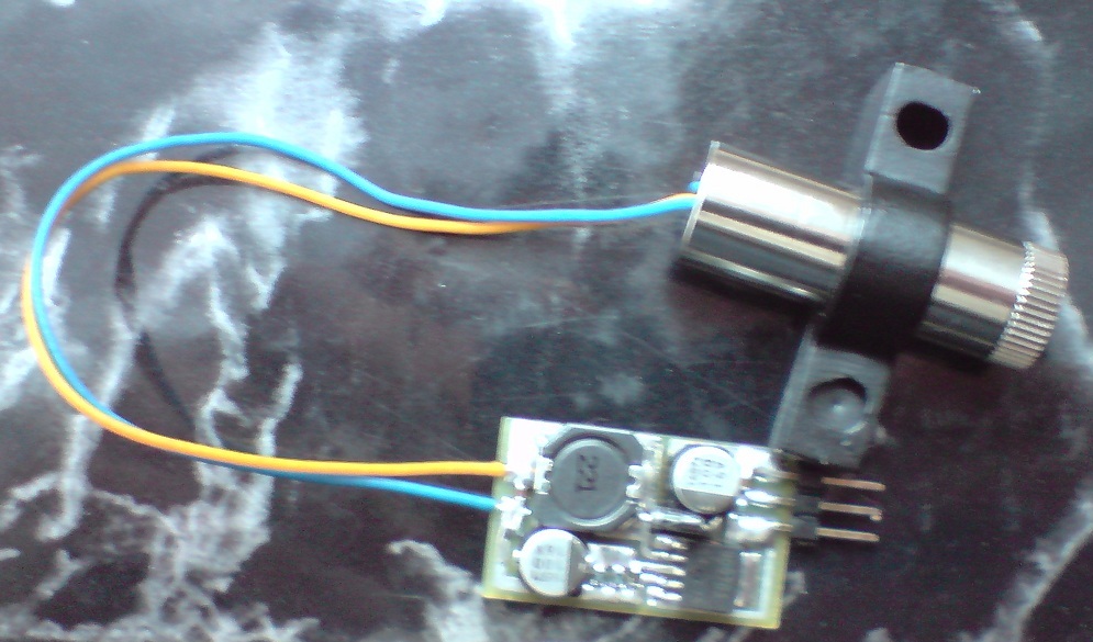

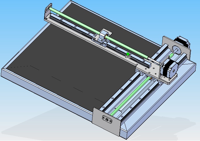

Kolejna wersja lasera, trochę skrócone ramie, i zrobione z aluminium przez co odchoudziło sie o 1.3kg, i przesunęło trochę masa bliżej osi, ale już więcej się nie da wyciągnąć.
Dodałem już na projekcie trzymanie lasera, gdyz wkoncu przyszedl do mnie z allegro gotowy laser, 250mw( taki jak w DVD) ale już elektronika, ładną obudową, oraz soczewka, co zaoszczędziło dużo roboty, eksperymentów, a 99 zl myślę ze jest kwotą wartą poświęcenia. W przyszłości jak projekt bedzie chodził zastanowie sie nad niebieska dioda 1W za okolo 400zl. Miał ktos kiedyś doczynienia z takim małym potworem?
A teraz daje zdjęcie aktualnego laserka wraz z elektronika i zrobionym przeze mnie uchwytem.
Jutro wrzucę gotowe pudło na elektronikę.
Tak poza tym, coś temat umarł, jest ktoś w stanie odpowiedzieć na moje wcześniej zadane pytań gdyż nie potrafię uzyskać na nie odpowiedzi od nikogo. Byłbym dzięczny

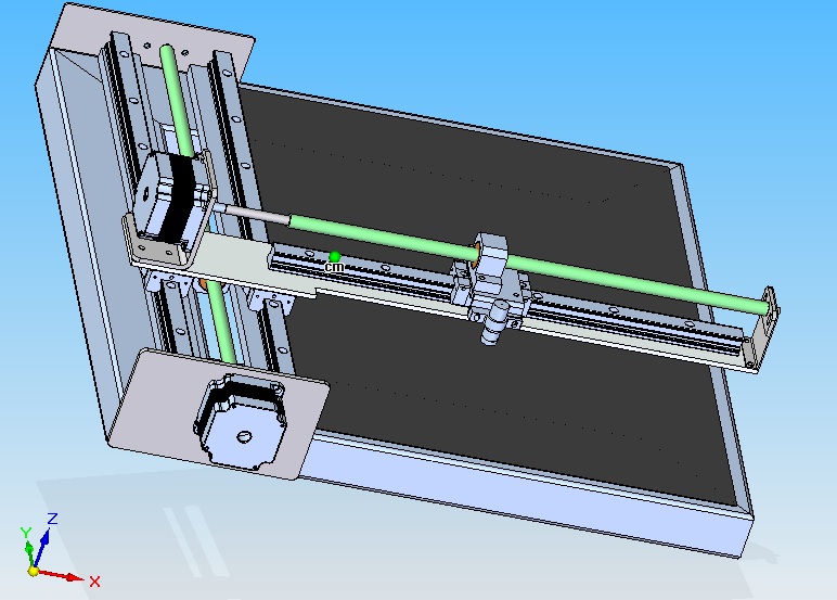

Jak widac 2 szyny sa, jednak jest problem z uzyskaniem równowagi, gdyz silnik jest za lekki w porownaniu dla calego ramienia. Po kolejnym liftingu, najlepszy wynikiem jakim udało mi się uzyskać jest przesuniecie srodka ciezkosci o okolo 110mm od osi przy wadze całego ramienia 4.6kg przy takiej konfiguracji.Dwie szyny po jednej stronie, z zachowaniem równowagi bramy, będą stabilniejszym rozwiązaniem.
Jaki negatywny wplyw bedzie to mialo na konstrukcje?
Z tego co czytam zastosowane wozki potrafia przenosic obciazenia tego typu
http://www.akcesoria.cnc.info.pl/prowad ... we_shs.htm
Model Dopuszczalne momenty statyczne
Mc(kN.m)
1 wózek
SHS15 0.17
Wydaje mi się ze powinno to w zupełności wystarczyć... Jak myślicie? W normalnych laserach również nie zobaczyłem olbrzymich przeciwwag a ramiona na których zamontowana jest głowica wazy bardzo dużo.
