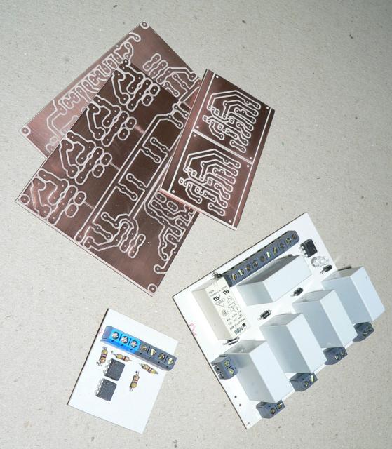

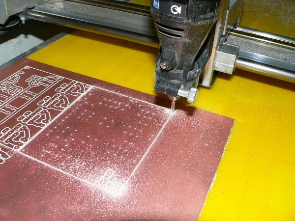

wszystkie płytki sobie frezuję, maks. czas to ok. 20min.,
napędy na paskach, frezarka Dremel
+ frezy grawerskie pełnowęglikowe,
miejsca pod otwory "podwiercam" sobie frezem.
Nie są to oczywiście b. skomplikowane twory...
