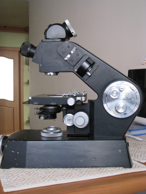

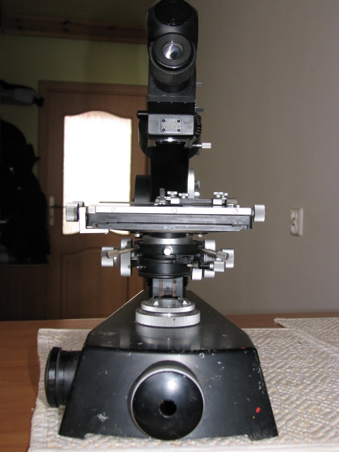

Odświeżę troszkę temat w mini maszynach. Kupiłem taki oto korpus z zamiarem wykonanie na nim frezarki zegarmistrzowskiej. Jak starczy zapału to myślę o 5- osiowej maszynce. I tu zwrot do p. Komornika. Jak ci się ten pomysł podoba??? Popatrz na podstawę jak ładnie można zamocować stół ,śruby i prowadnice. ważna grubość korpusu .A ten drgał na pewno nie będzie.

1. Niszczenie takiego pięknego mikroskopu to barbarzyństwo.
2. Mam podobny mikroskop i myślałem o tym, ale mocowanie wrzeciona jest kłopotliwe. Posuwy są, ale zostaje jeszcze kwestia mocowania elementu obrabianego.
3. Sztywność jak sztywność. Przy zegarmistrzowskiej robocie nie ma to większego znaczenia jak wszystko jest dobrze skręcone, frez nie bedzie zbyt długi i wszystko się kręci na 2-3kR.P.M. Ja frezuję na 1200 obrotach i tu sztywność nabiera znaczenia jak się za szybko korbkami suportu kręci. Poza tym mam element jakoś tam mocuję w zwykłym suporcie krzyżowym.
4. To będze z pewnością minifrezarka, ale nie zegarmistrzowska. Zegarmistrzowska ma 2 wrzeciona. Wygląda to jak zwykła tokarka z suportem a w suporcie jest jeszcz pionowa prowadnica z wrzecionem. Przedmiot frezowany może znajdować się w 1 lub 2 wrzecienniku. Są jeszcze wersje frezarek bez typowego suportu wrzyżowego, ale jakiś tam ustawienie wzdłuże i poprzeczne jest.
5. Frezarki zegarmistrzowskiej używa się głównie do frezowania kółek zębatych wszelkiego rodzaju. Jak już rzemieslnik skończy robot, to zaprezentuję jak to wyglada.
Pozdro
Ps. Jakby był ktoś chętny istnieje możliwość zrobionie suportu krzyżonwego to tokarki zegarmstrzowskiej jak i takiej przystawki frezerskiej. Cena to 500zł za każdą taką zabawkę. Fotka przystawki frezerskiej pojawi sięopodobnie za 3 tygodnie, kiedy moja zostanie zrobiona... Niestety facet ma sporo innej roboty...

Doskonale rozumiem wszystko co piszesz. Jutro mam odebrać stolik T-owy 250x100mm z dwoma rowkami i na tym stoliku mam mocować podzielnicę z podporę ( konikiem) ale to jako dodatkowe wyposażenie .Wrzeciona ... u mnie pójdą te jakie kiedyś pokazywałem ale z płynną regulacją obrotów tym bardziej ,że w jednym wrzecionie obroty są zmniejszone na przekładni planetarnej. Jak poskładam to w całość to dam fotki.
A ten mikroskop to i tak nie kompletny jeszcze tylko migawkę można zabrać i ...
