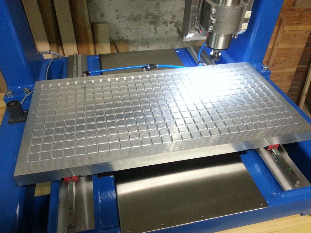

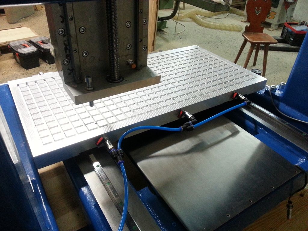

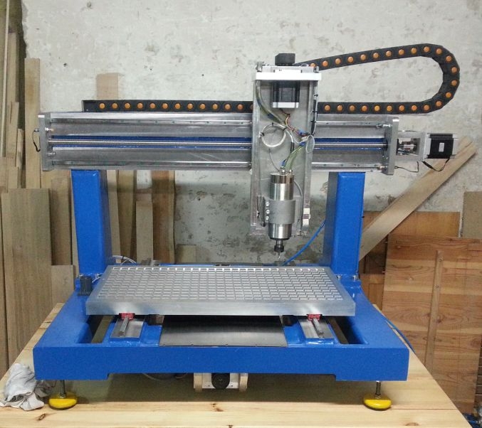

Mam chwilę czasu to wrzucam filmik z wczorajszego frezowania rowków. Zdecydowałem się na mokro robić z chłodziwem, jako partyzancki sposób na nanoszenie chłodziwa dałem zestaw do kroplówki z apteki za 2,85+ zbiornik na glukozę. Dodatkowo w czasie pracy dolewałem trochę chłodziwa na stół przed frezem. Brudna robota, bo sprzątałem maszynę z pół godziny no i cały rondel wiór alu. Zdecydowałem, żeby zrobić to spokojnie i delikatnie dla ochrony freza i stołu. Prędkość robocza 2m/min. Rowek 6x6mm (zbierałem 6x1mm na gotowo). Teraz pozostaje załatwić frezik żeby zfazować kanty kostek bo ostre jak nóż.
Stół podzieliłem na 3 sekcje (choć 90% pracy to formatki o wymiarze stołu)
Czekam na gumkę i będę testował pompę ewentualnie wentylator bocznokanałowy
FOTO:
FILMIK:

fajny stół podciśnieniowy :)
to jeszcze w każdym kwadraciku po gwincie m6 i możesz łapkami coś większego zamocować:]
klatka z filmiku
zdaje egzamin

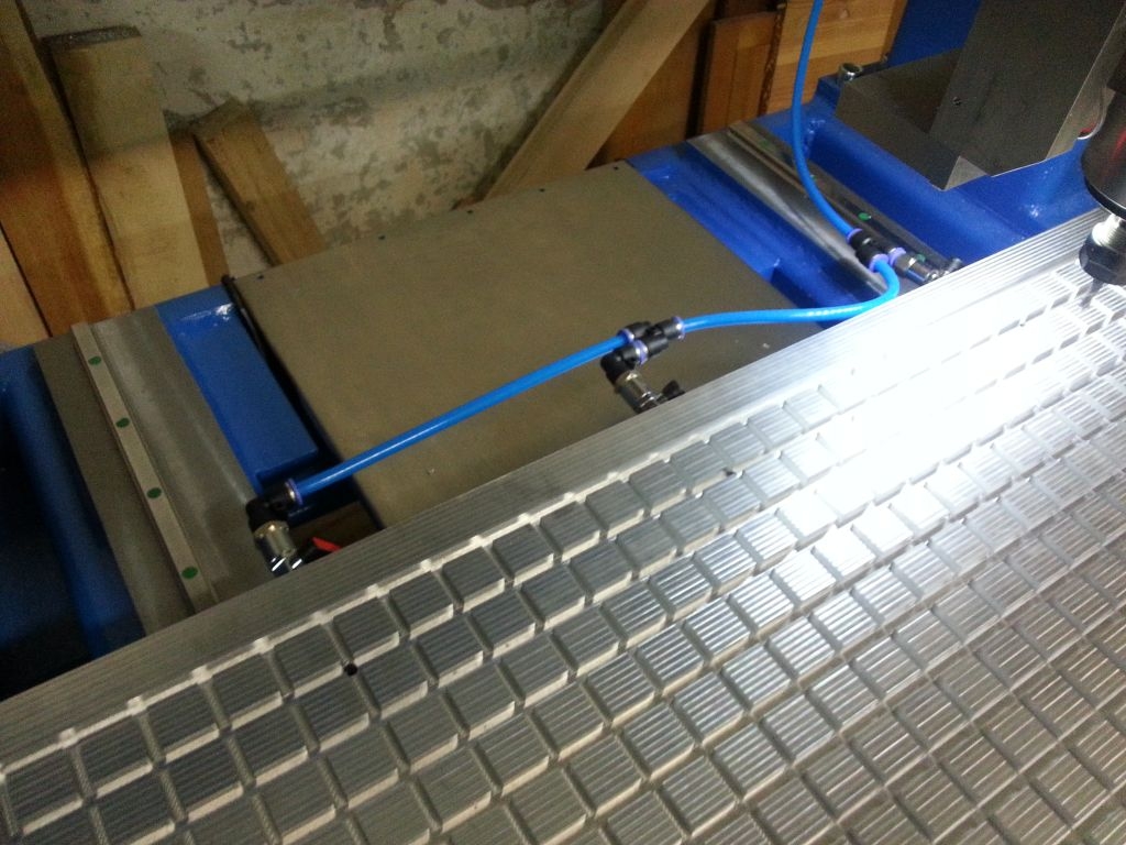

Post napisał: Bbuli » 19 sty 2014, 19:57
Ładnie,pięknie ,ale nie te szybko złączki.One są na ciśnienie.Do ssania daj te skręcane,nawet
takie z mosiężną wkładką uszczelniającą.

rap3k pisze:fajny stół podciśnieniowy :)
klatka z filmiku
zdaje egzamin
Takie rozwiazanie ma Piotrek (frezowacze), planuje wkrecic lub wkleic stalowe tulejki z gwintem m8 (mam kompletny hartowany zestaw narzedzi montazowych). Tylko nie na kazdej kostce a na kilku np. pod imadełko precyzyjne. Muszę to obmyśleć.

Bbuli pisze:Ładnie,pięknie ,ale nie te szybko złączki.One są na ciśnienie.Do ssania daj te skręcane,nawet
Ciśnienie ma dużo wyższe wartości niż podciśnie. Fakt ze specjalistyczne oprzyrządowanie jest produkowane, ale na uczelni w laboratorium pomy są takimi złaczkami połączone. W złączce jest oring uszczelniający i pazurki które trzymaja go. Podcisnienie musiało by dojść do krytycznych wartosci, a przy tych wartościach nie wężyki są problemem. Co do podciśnienia to osobą która go stosuje szeroko to "frezowacze" i dużo czerpię z jego rozwiązań.
