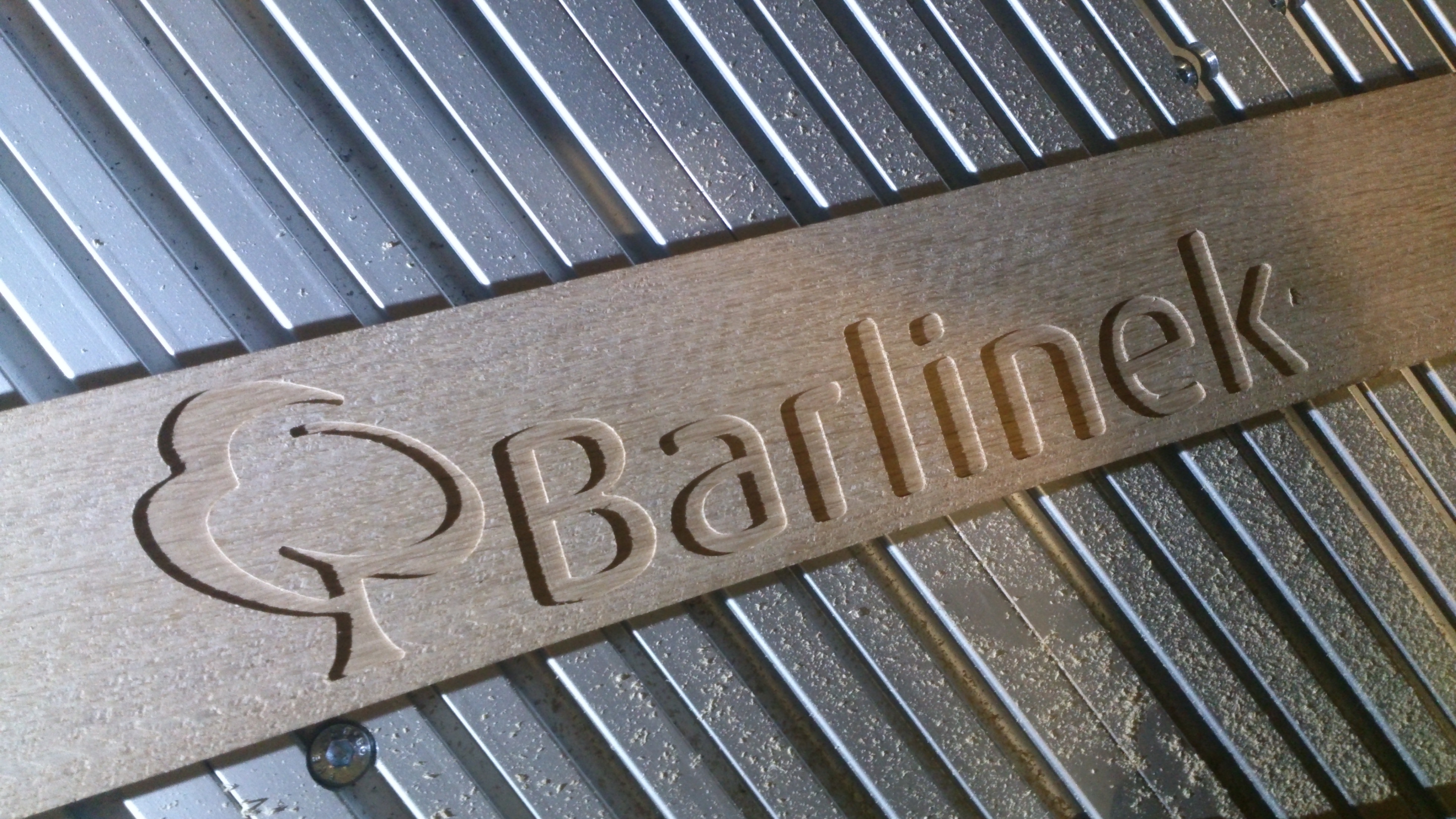

Kolejny filmik z nieco lepszymi parametrami, tym razem frez 2mm dwupiórowy (poprzednio 3mm) z allegro za 10,90 zł, prędkość 1500, wrzeciono 24tys.
Niestety monety zabrakło :P
[youtube][/youtube]
Efekt końcowy:
Uwaga! Zdjęcie zawiera lokowanie produktu :P
