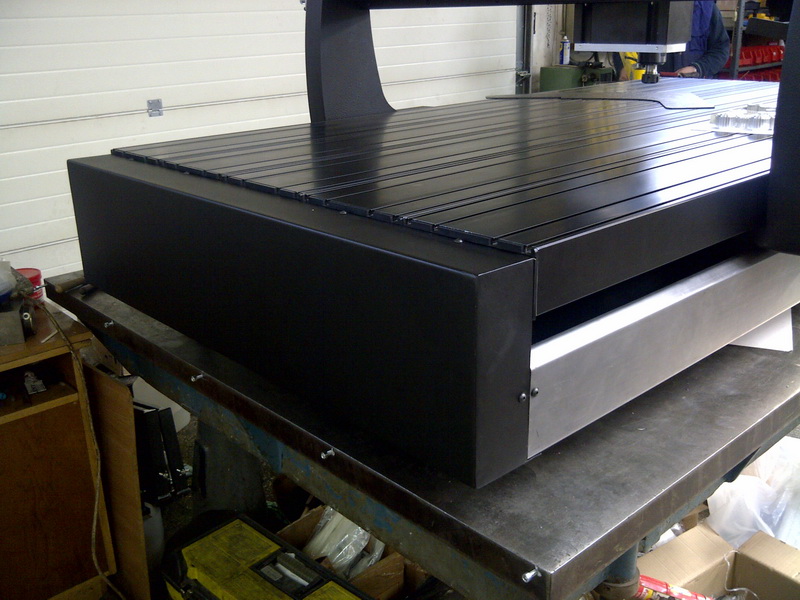

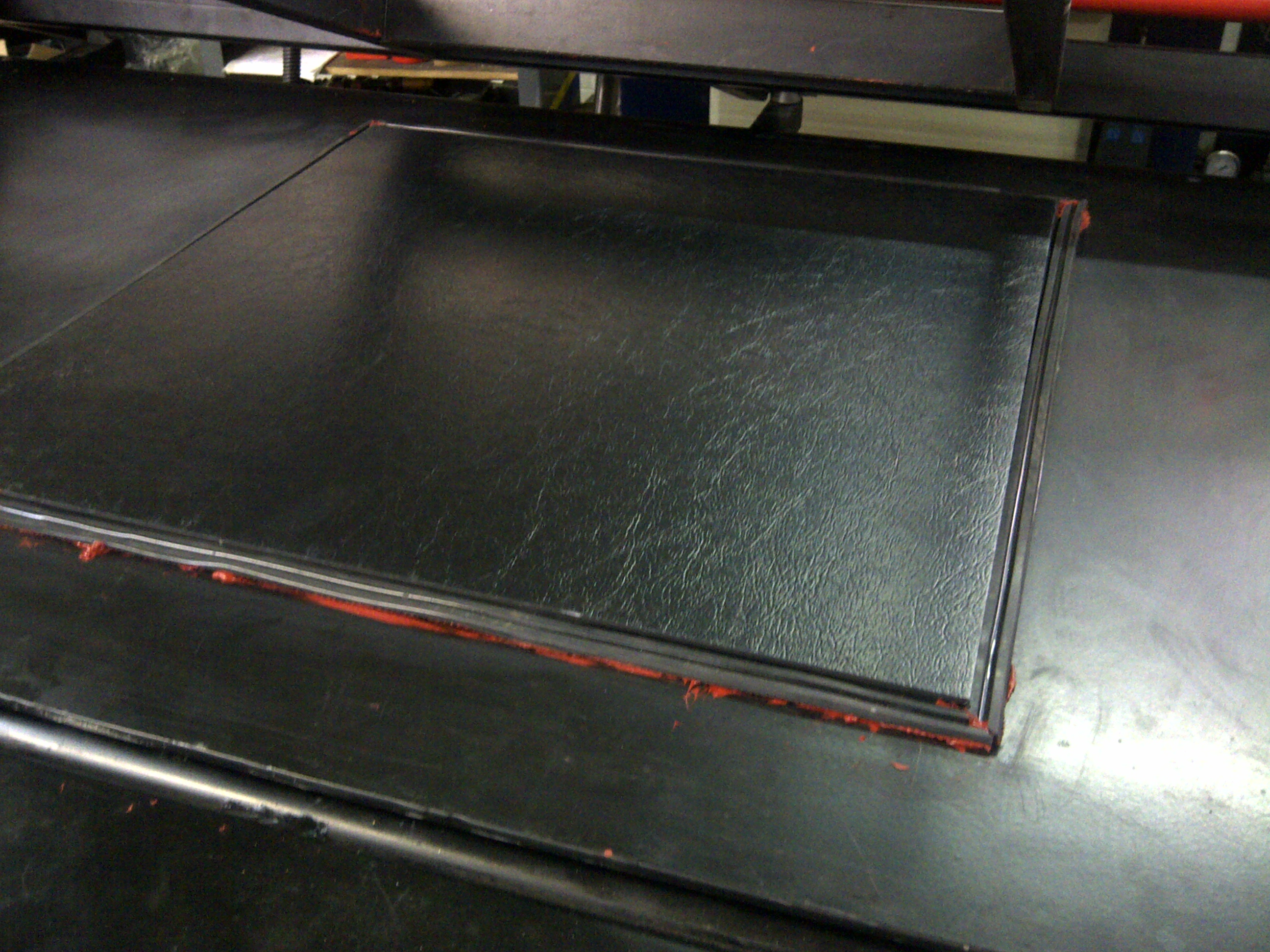

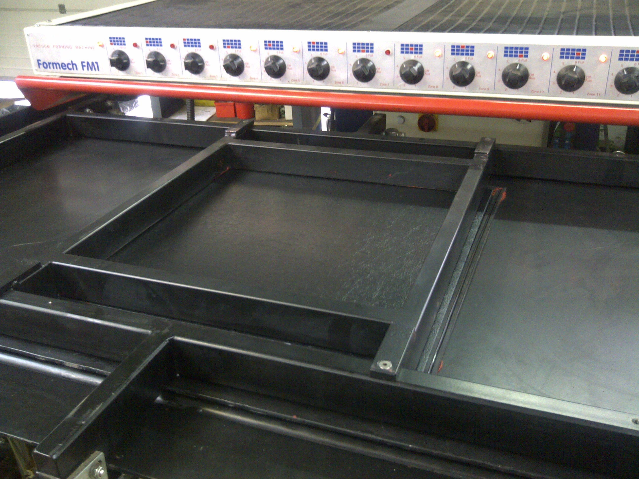

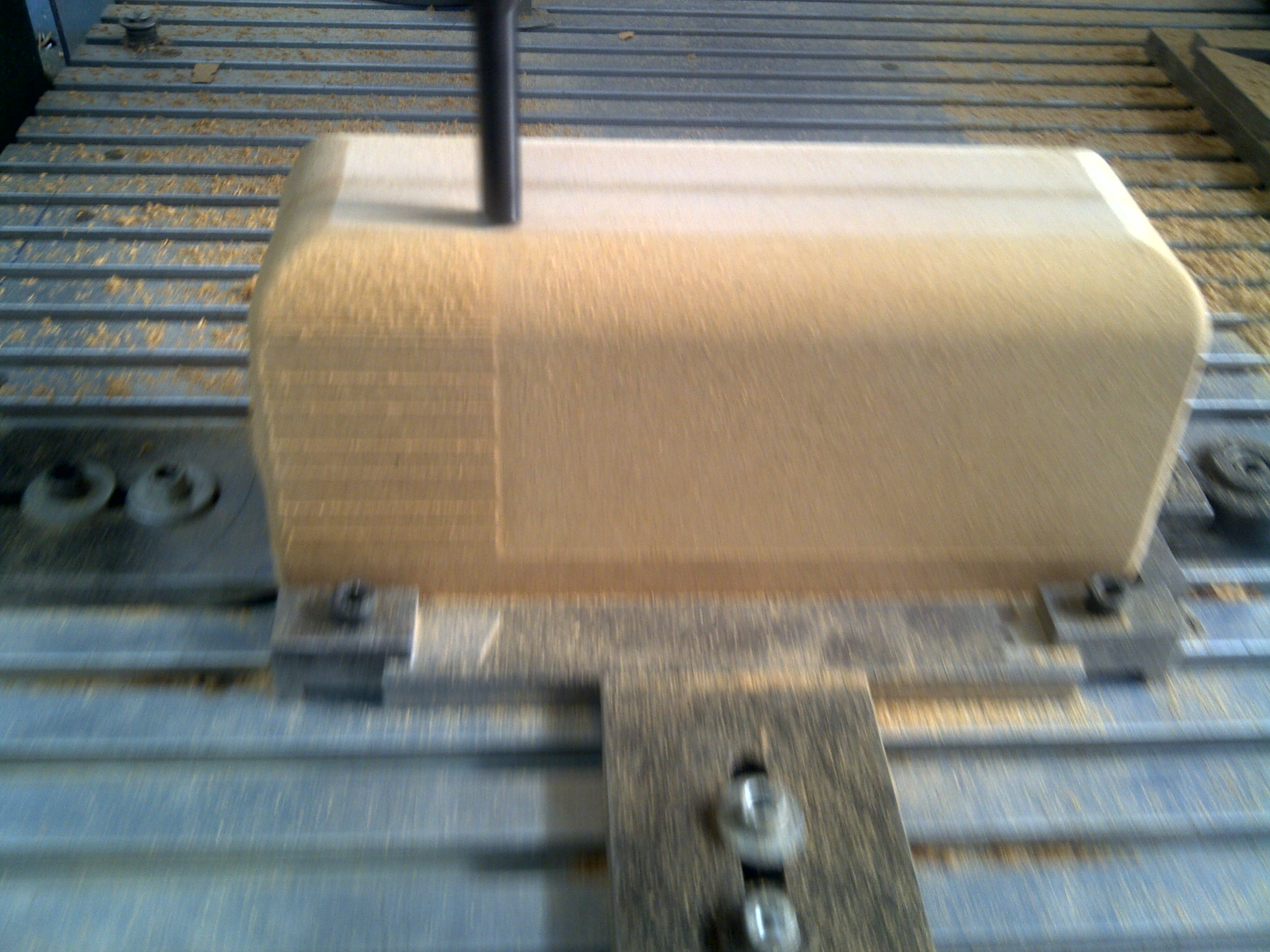

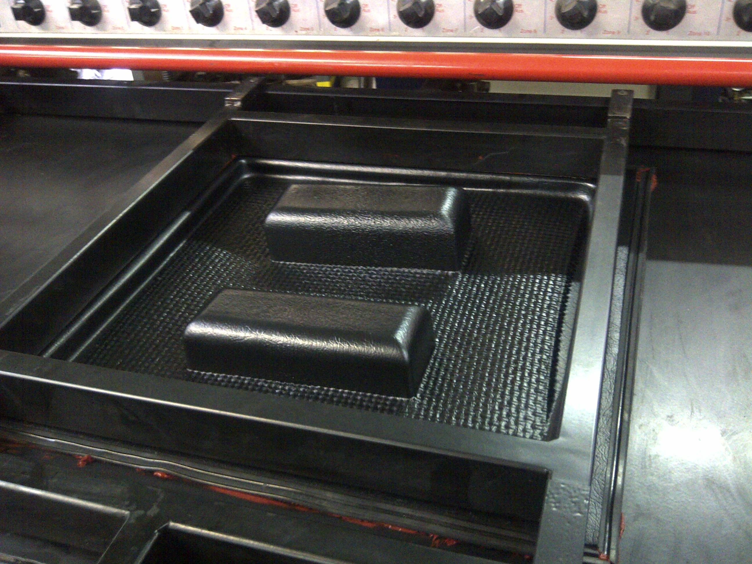

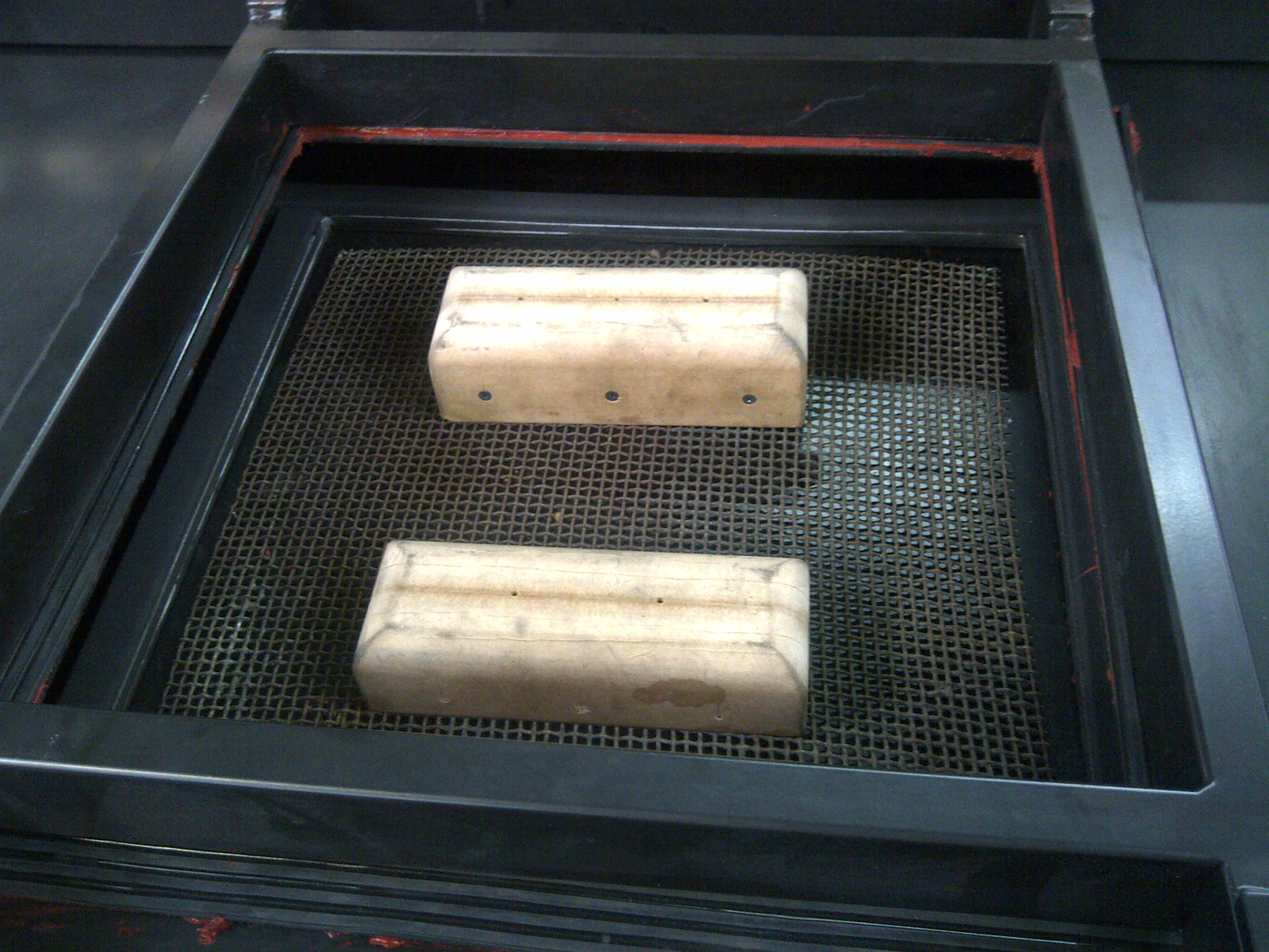

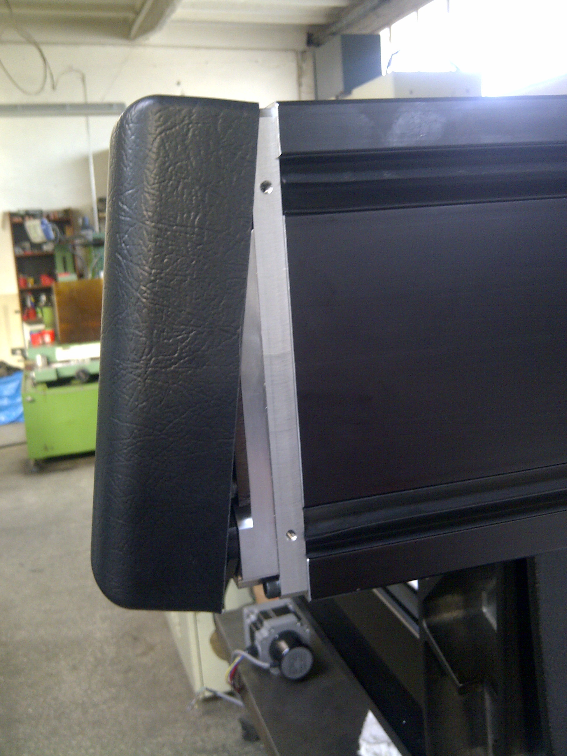

Zanim wszystkie elementy wrócą z malowania, zaczęła się zabawa z osłonami. Kolega pożyczył mi swoja termoformierkę, mamy możliwość sprawdzania na miejscu.
Kolega rolandgda wytłumaczył nam zasadę działania termoformierki abyśmy mogli pobawić się z wykonywaniem elementów, dodatkowo umożliwiając zobaczenie swojej termoformierki i poznanie jej działania.
Obrazek Obrazek Obrazek

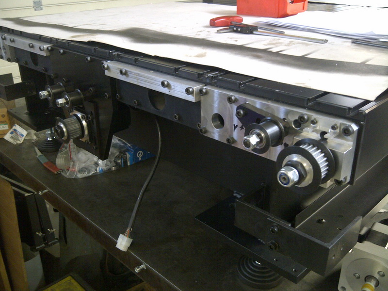

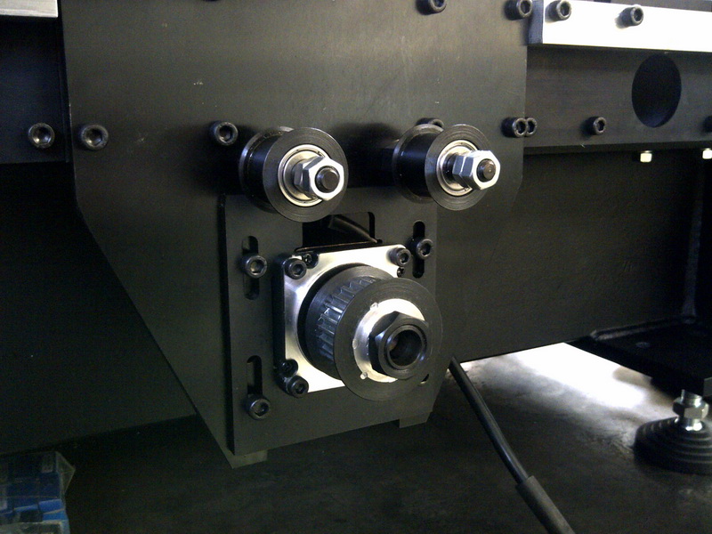

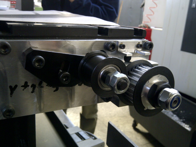

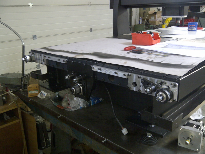

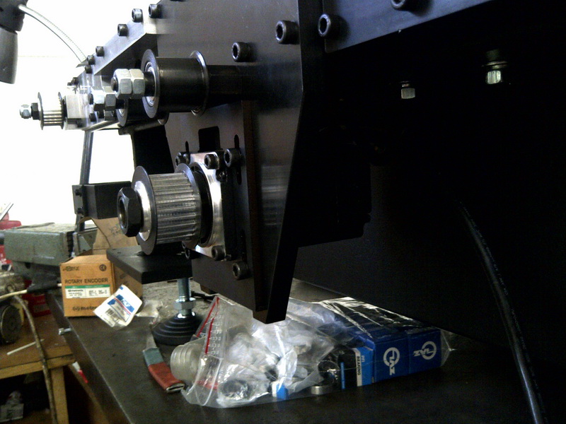

W zależności od szerokości maszyny można stosować w osi Y napęd za pomocą jednego silnika (dwie śruby i silnik łączymy za pomocą paska) lub do każdej śruby podłączamy silnik mamy wtedy os zależną. w tym wypadku mamy rozwiązanie to pierwsze.

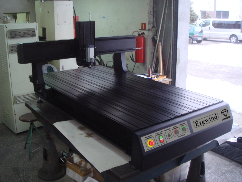

Ładne, czemu tylko panel jest fotomontażem ?
I pytanko - te wszystkie schowane prowadnice - nie dostaje się tam kurz ? A może jest tam tworzone nadciśnienie ?

Piotrjub pisze:W zależności od szerokości maszyny można stosować w osi Y napęd za pomocą jednego silnika (dwie śruby i silnik łączymy za pomocą paska) lub do każdej śruby podłączamy silnik mamy wtedy os zależną. w tym wypadku mamy rozwiązanie to pierwsze.
Jakie są zalety stosowania dwóch silników?
Domyślam się że komplikuje się przez to sterownik szczególnie przy silnikach serwo?
Więc jakie zalety?
Czy w przypadku stosowania jednego silnika powinien/musi być on umieszczony na środku pomiędzy śrubami i pasek prowadzony symetrycznie?
Na jakie odstępstwa można sobie pozwolić?

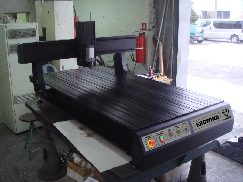

jarekk pisze:Ładne, czemu tylko panel jest fotomontażem
Ponieważ przeważnie robi się najpierw wizualizację a nie klepie na kolanie Panie Jarku. :lol:
I wtedy wiadomo czy się podoba czy nie, to chyba oczywiste.Nikt nie buduje czegokolwiek bez projektu lub wizualizacji.
kostner pisze:Diamond mi sie tez nie podoba :(
A nazwa Diamond jak najbardziej kojarzy mi się z czarnym diamentem co widać po kolorystyce maszynki.
Myślałem nad tymi dwoma pytaniami dosłownie 25 sekund i chyba słusznie oceniłem.
Nie staję w niczyjej obronie, chodzi mi tylko o logikę.Często zaglądam na to forum lecz nie byłem zarejestrowany.
Pozdrawiam i witam wszystkich jako nowy użytkownik tego forum

Post napisał: Piotrjub » 17 lut 2011, 09:38
Aegir pisze: Ponieważ przeważnie robi się najpierw wizualizację a nie klepie na kolanie Panie Jarku. :lol:
Takich projektów wizualizacji mam trochę.
Obrazek Obrazek
Obrazek Obrazek
Obrazek Obrazek

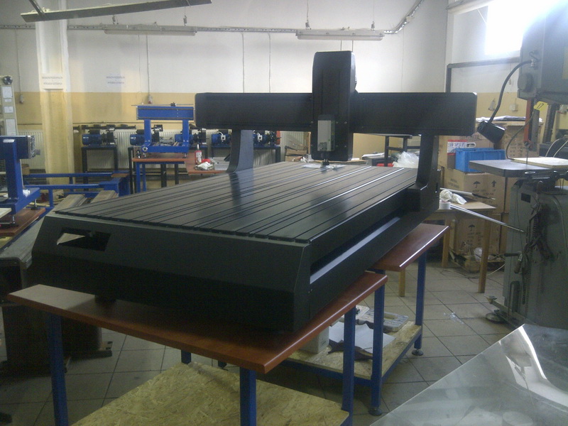

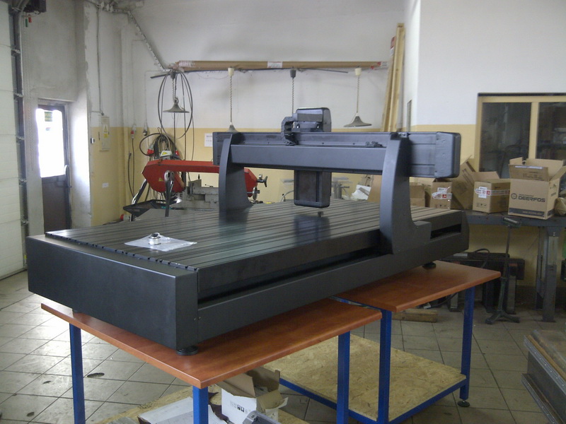

Ostatnio zdziwił się ktoś jak zobaczył maszynę - chodziło o jej wielkość, dodam że stół maszyny ma 2000mm długości 1040mm szerokości.
A tak wygląda maszyna czekająca na akceptacje projektu tego panelika kontroli.
Obrazek Obrazek
