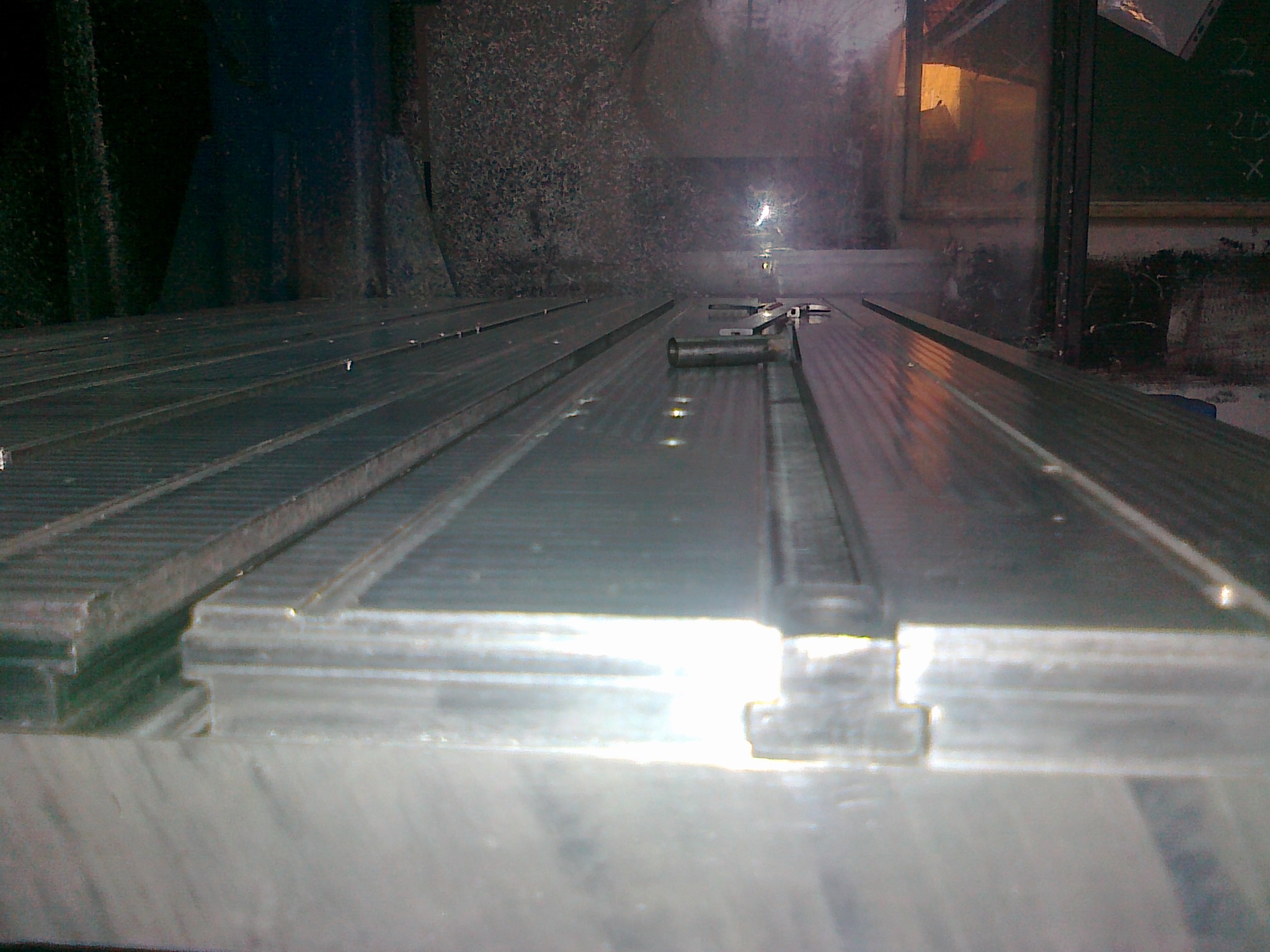

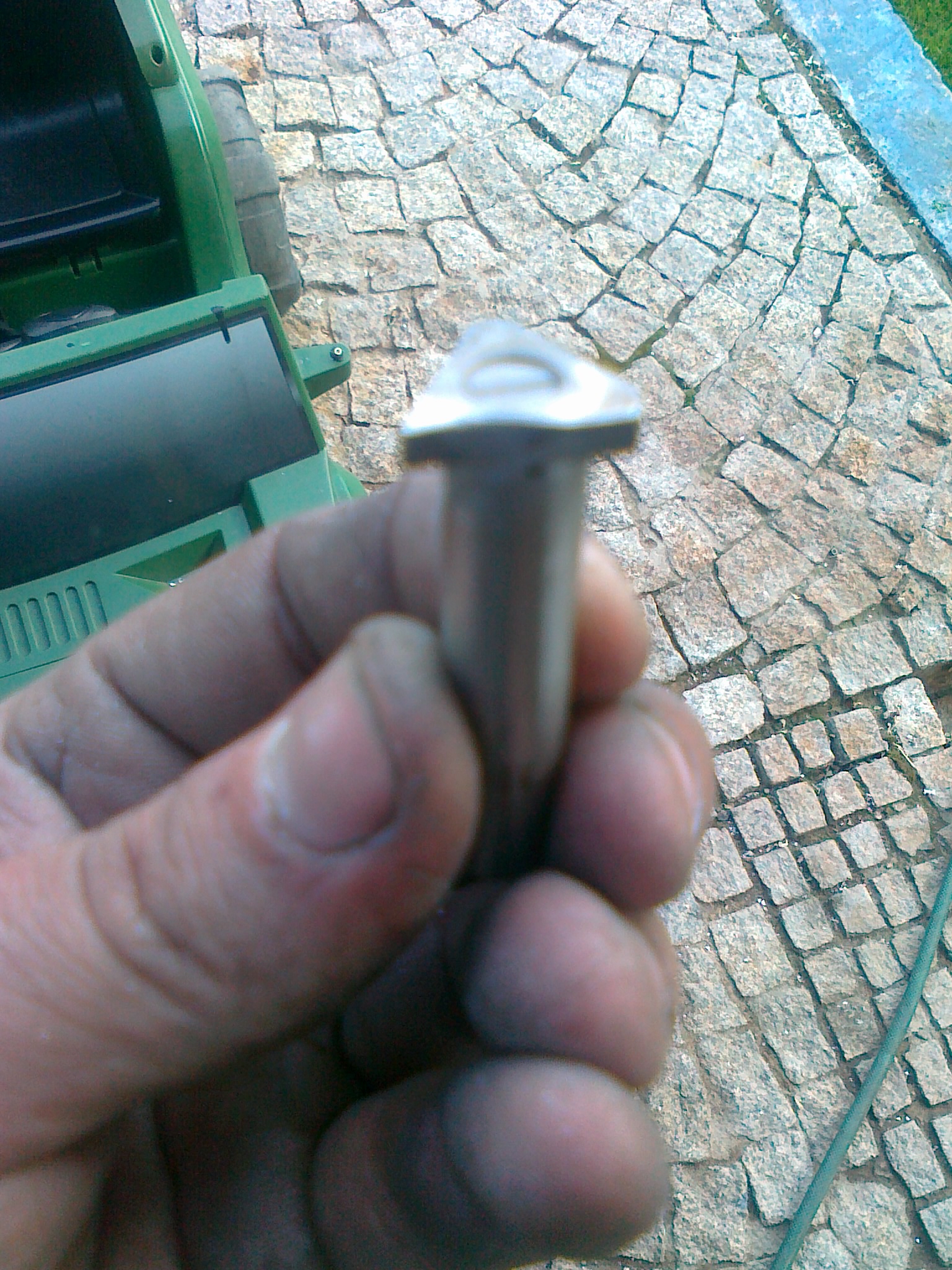

Przyszedł czas na stół z rowkami teowymi. Miałem podobny problem co kolega @kamar, ale dzięki jego pomysłowości powstał również "mój" bohater:
Płytka od noża tokarskiego na trzpieniu z nierdzewki. Przykręcona śrubą M4.
Trzy razy zerwało mi śrubę, ale po doborze parametrów 13 godzin i mamy gotowy stół :roll:
Zaczynam przygodę.

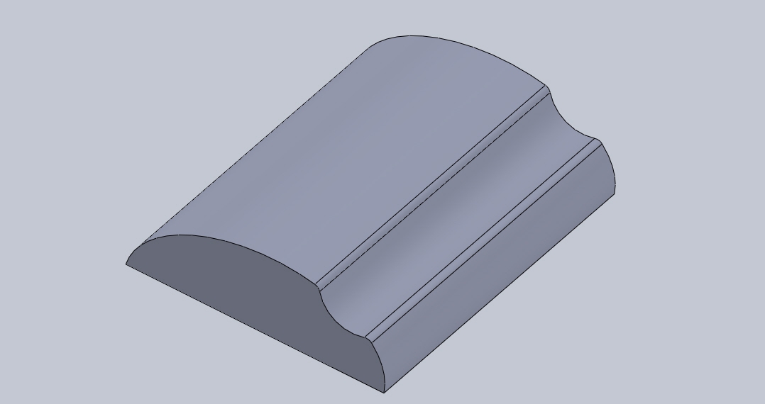

Post napisał: elofura » 24 sie 2015, 14:15
Koledzy proszę o pomoc. Chce wykonać taki detal:
Zaprojektowany w Solidzie.
Jak najprościej to zrobić. Mam Artcam-a w wersji 2008 (dopiero się uczę ). Wcześniej miałem LazyCAm. Myślałem zrobić to tak. Wypluć z Solida *.stl i importować do Artcama. Ale coś mi nie wychodzi. Wogóle Artcam nie reaguje. Może jakiś inny sposób?

Post napisał: GumiRobot » 24 sie 2015, 14:25
A po co tu CAM????? :shock:

Post napisał: elofura » 24 sie 2015, 14:46
Rozwiniesz? Grawer ma być na samej górze. Na tej powierzchni więc bez Cam-a się chyba nie obejdzie.

Post napisał: ak47 » 30 sie 2015, 20:55
a jaki to ma wymiary ? bo ja bym detal postawił tak żeby to na stojąco było a do grawerunku dopiero bym przewrócił na płask.
