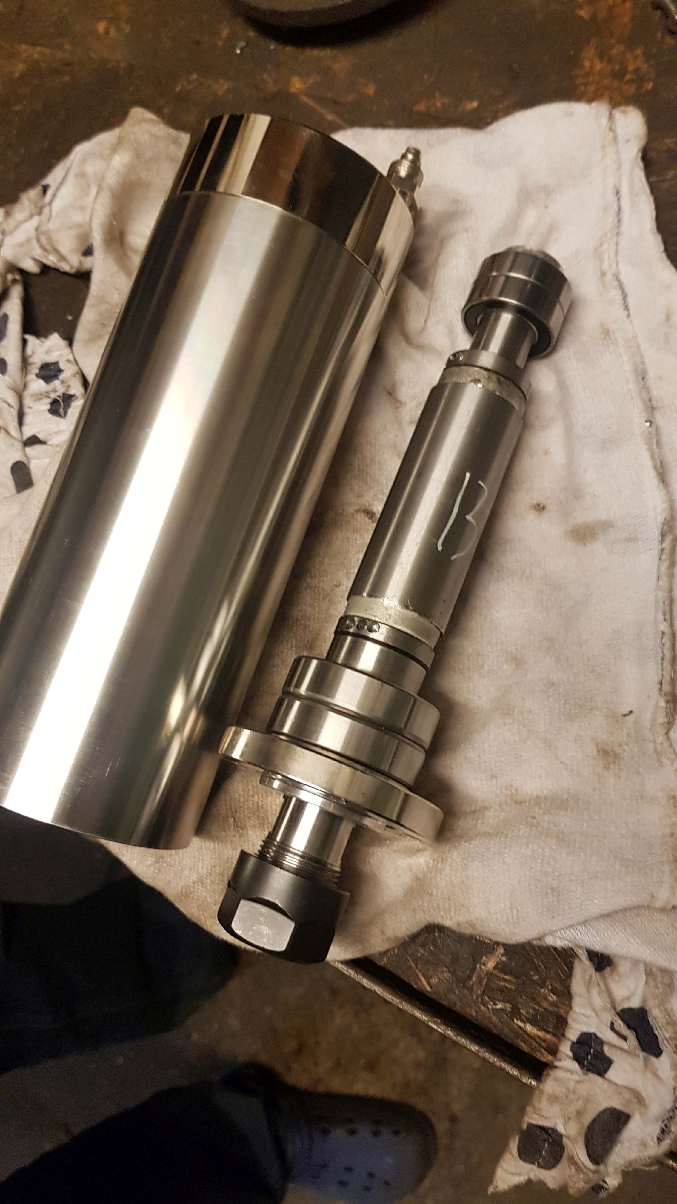

Jak nie urok to s******. Czy to łożyska?
https://youtu.be/2MCOlBnUsew
https://youtu.be/3AqxSJnem7M
K.I.S.S - Keep it simple stupid!
MarLip
Posty w temacie: 75
Posty: 244
Rejestracja: 07 lis 2016, 10:39
Lokalizacja: Gdańsk
Re: Frezarka stalowa 400x350x150 - ocena i pomoc w projekcie
#113
Post napisał: MarLip » 13 paź 2019, 12:28
Udało się, okazało się że Chińczycy nie dość dokładnie wykonali flansze dociskającą łożyska wrzeciona i trzeba uważać w jakiej pozycji się ją przykręca bo może ocierać :)

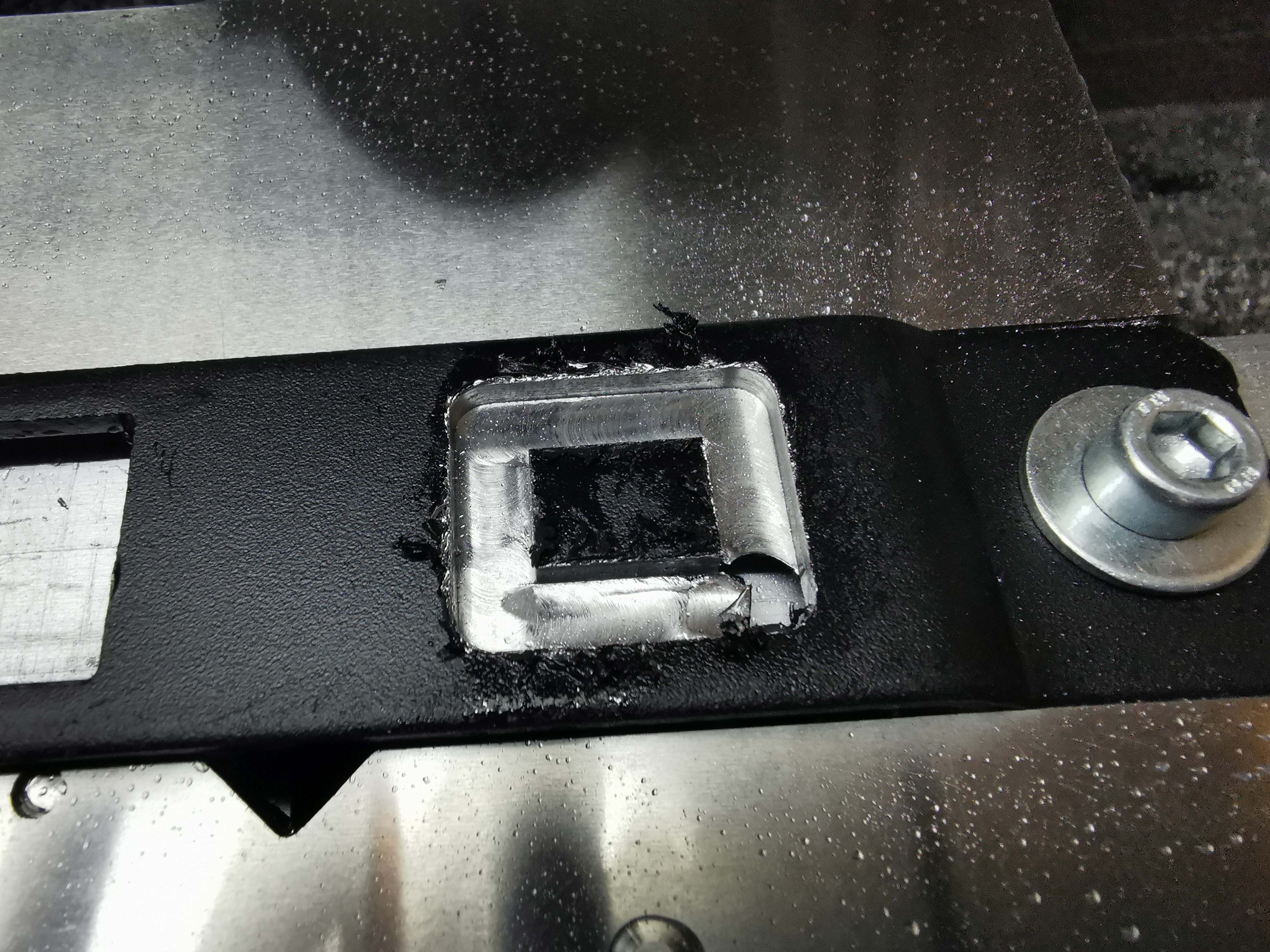

"Frezowanie" stali bo taki temat się trafił. Frez fi6 - 4z, S8000 f=310 mm/min, ap=0.3, ae=6mm, zagłębianie po rampie 2stopnie. Wiem że to nie warunki dla stali ale przy 3100 obrotów wrzeciono się zatrzymało.

Czemu złe warunki?

A no złe bo przy 8000 obr/min przy takim posuwie wychodzi niecała 0.01 na ząb a to zdecydowanie za mało. W filmie powyżej jeżeli mamy 12k obrotów i posuw 7k. Wychodzi 0,15 na ząb. To z kolei wydaje mi się za dużo ;) Jakie ap i ae? Myślę nad tym żeby zmniejszyć jeszcze trochę ap, ale dać dwa razy szybciej bo mam tego 200 sztuk.

Post napisał: lukasixthm » 08 mar 2020, 23:25
Ap 5mm
Ae 0.4mm
f 780mm/min
S 7000rpm
Jak słychać, można było spokojnie dorzucić ae i f.
Jak tak będziesz frezował to na frezy nie zarobisz. Ta blaszka wygląda na jakieś 4mm. Wejdź na środku otworu po helisie. Średnice rampy dla freza 6 dobierze Ci z automatu na 5.7mm. Ap dajesz max, ae 0.1-0.3 średnicy freza. Fz 0.03-0.05. I co jakiś czas zmieniaj sobie głębokość frezowania. Przynajmniej stępisz w miarę równomiernie frez, a nie tylko zajedziesz czoło a bok będzie nówka. Najlepiej byłoby mieć już wcześniej wywiercony otwór do wejścia.
Parametry proponuję: S7000, f=1200mm/min , ap=max, ae=0.2mm-0.7mm. Przy małym ae (0.2-0.4mm) możesz spróbować dołożyć jeszcze posuwu. Nie wiem jakie tam w końcu wrzeciono siedzi u Ciebie.

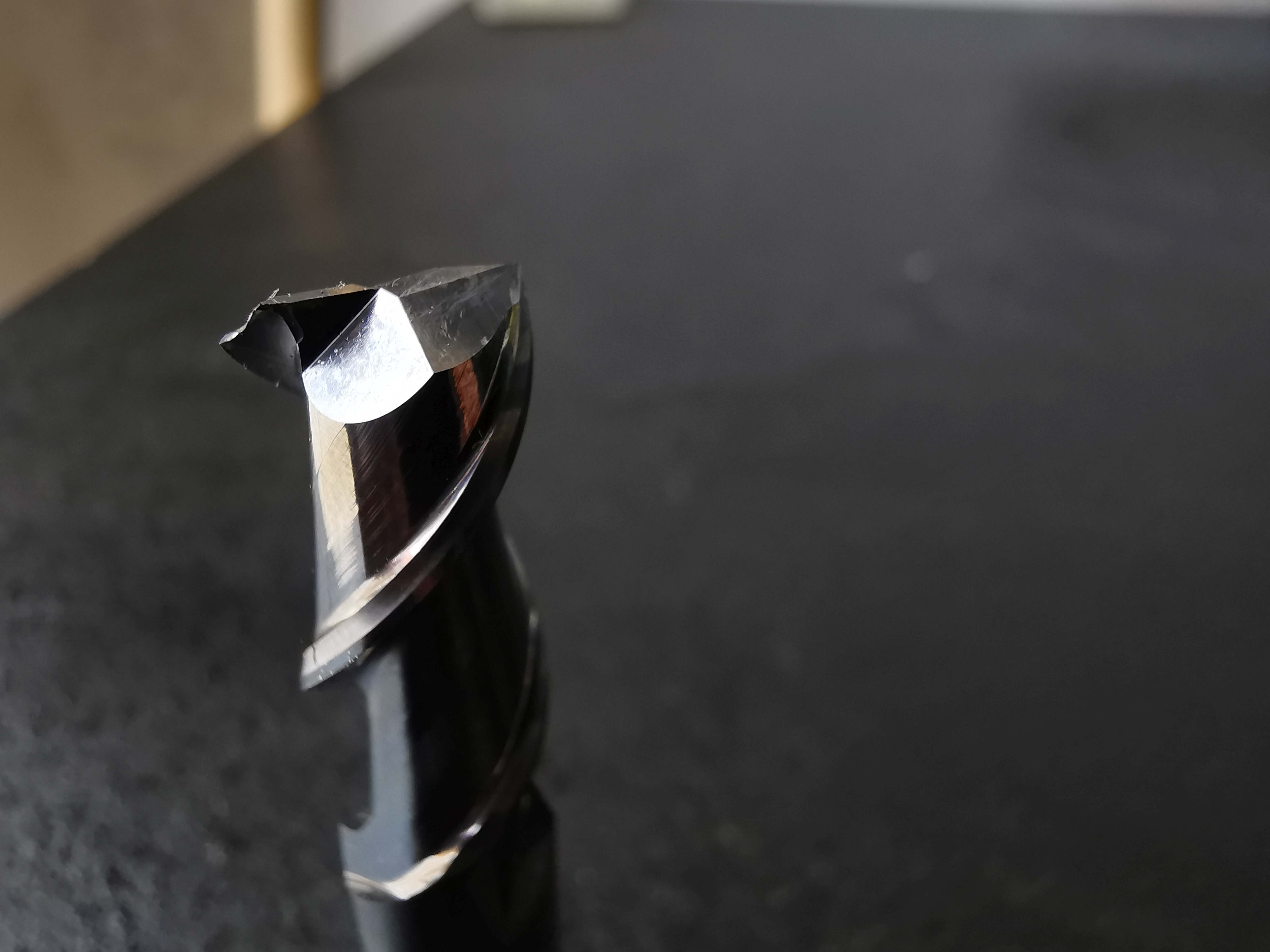

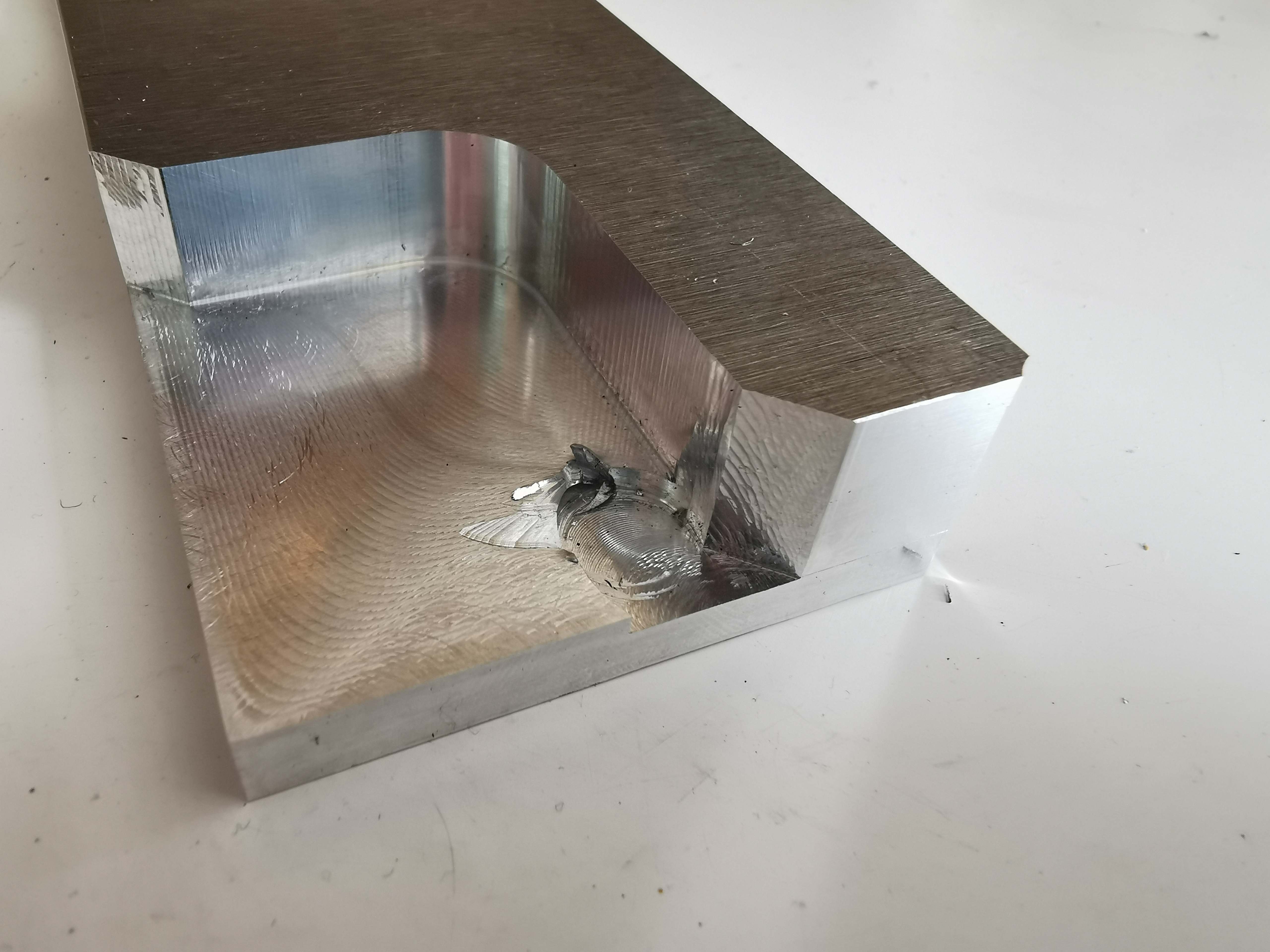

https://youtu.be/yYZh9gWLWII
YG1 Alu Power E5522100
S: 12000 rpm
f: 1500 mm/min
ae: 0.5 mm
ap: 11 mm.
I frezik do ostrzenia :D

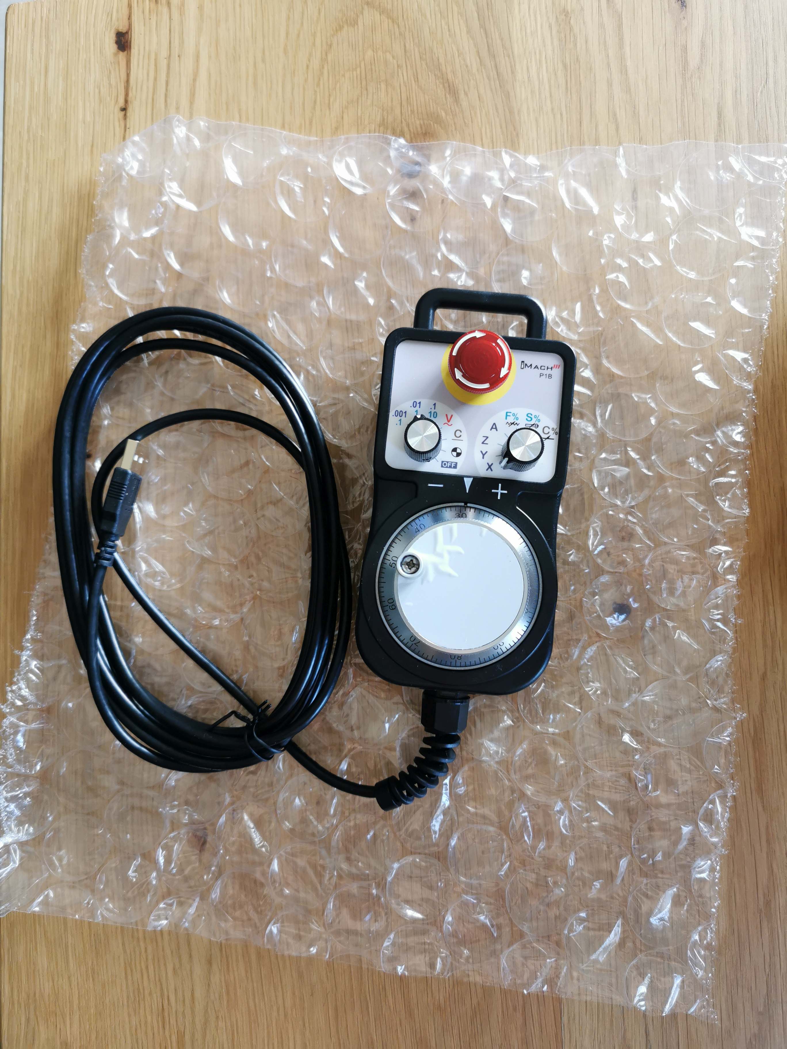

Wędka od vistacnc ze Stanów. Razem z przesyłką wyszło 880,47 PLN'ów. Wędka na USB, w teorii podpinam, wgrywam plugin do macha i powinna śmigać. Nagram film jak uda się odpalić :) Wydaje mi się fajną alternatywą do innych wędek i przede wszystkim nie trzeba bawić się w podłączanie (mam nadzieję że nie trzeba)....

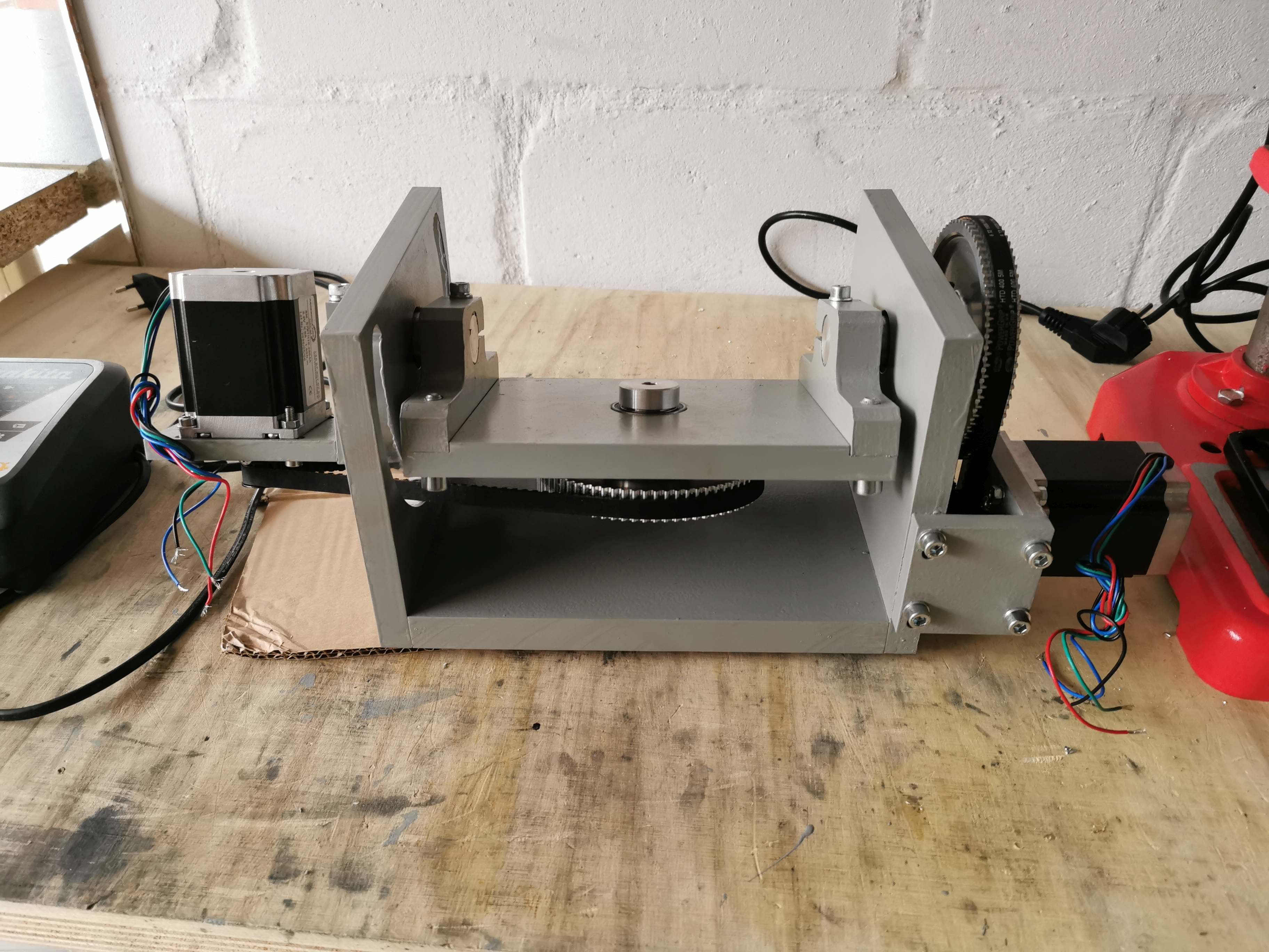

I w gratisie projekt nad którym pracuje - 4 i 5 oś dla zabawy (uprzedzając - tak - do styropianu) ;)

Post napisał: bartuss1 » 28 wrz 2020, 17:17
sam zobaczysz jak odpalisz tą betoniarke hehe
