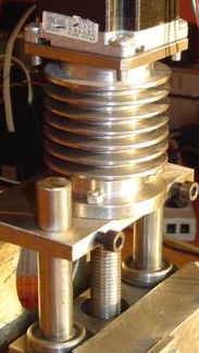

markcomp77 pisze:Gmaro pokaż co schowałeś w tym pudełku ?
ano schowałem to co mi się nie podobało :wink:

a wiecie kielich jest zawsze pod reką :wink: ale tak na poważnie to te silniki maja dość dużą średnicę i wykonanie kielicha to zmarnowanie materiału , czasu zresztą kolega bartuss się o tym przekonał :mrgreen:
markcomp77
Posty w temacie: 18
Posty: 3943
Lokalizacja: k/w-wy
#116
Post napisał: markcomp77 » 11 maja 2007, 11:30
gmaro pisze:te silniki maja dość dużą średnicę
to 86mm z serii ST
a co dalej w nazwie?
gmaro
Posty w temacie: 51
Posty: 3667
Lokalizacja: zapytaj
#117
Post napisał: gmaro » 11 maja 2007, 11:35
FL86ST94-4008A - klasyczny ośmiodrutowiec

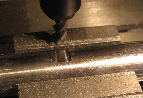

a dzisiaj pomordowałem trochę kressa i frezowałem rowki w wałkach 60 HRC efekt na fotach i filmie ...
60HRC_Fi8_f40.rar
(6.31 MiB) Pobrany 1810 razy
