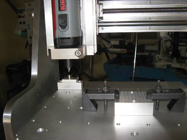

Osłona nie zaszkodzi na pewno ... w między czasie zrodził się kolejny pomysł na maszynę o ruchomej bramie wykonanej z aluminium + profile . Część materiałów jest już na stanie i po przeniesieniu na nowa hale produkcyjną pokaże maszynę na forum....
I budowa maszyny dobiegła końca , stan końcowy na focie poniżej...

I budowa maszyny dobiegła końca , stan końcowy na focie poniżej....
No i fajnie. Jaki wyszedl ostatecznie obszar roboczy?

oprawcafotografii pisze:No i fajnie. Jaki wyszedl ostatecznie obszar roboczy?
Wyszedł ano taki 360x250 mm

Post napisał: oprawcafotografii » 25 wrz 2011, 15:54
Jedno co mi sie nie podoba - kontroler na maszynie, w dodatku na belce.
Kurz, wibracje - jakos mi to "nie pasi" ;)

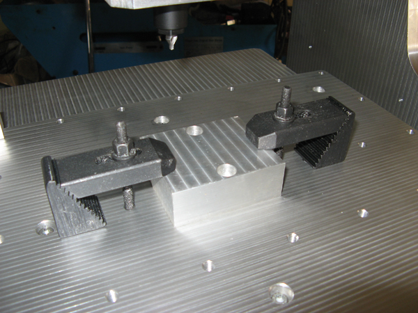

#120
Post napisał: gmaro » 25 wrz 2011, 18:44
oprawcafotografii pisze:Jedno co mi sie nie podoba - kontroler na maszynie, w dodatku na belce.
To wersja mobilna choć mimo że z aluminium to ciężka :sad:
Mocowanie elementu ...
Chwile przed pomiarem...
