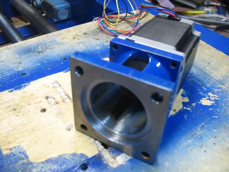

Ja zrobiłem takie mocowanie dla swoich silników
wydaje mi się że wykonanie nie wiele bardziej pracochłonne a o wiele stabilniejsze
no i odprowadzenie ciepła z silników lepsze :-)
Obrazek Obrazek
