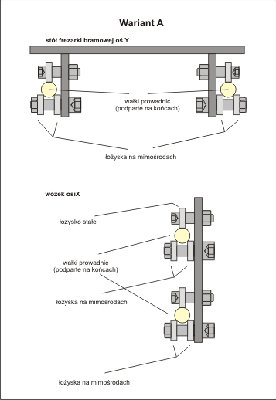

wybaczcie niemialem dzis sily na model 3d, rozwiazanie przedyskutowane wiele razy na forum ale chyba niewiele osob je zrealizowalo, dla osob pytajacych dlaczego 4 a nie 3 lozyska odpowiedz, przy jedym lozysku nieruchomym (bez regulacji) niema bunktu stalego do regulacji pozostalych.
pozdrawiam !
Spierał bym się o to, czy rozwiązanie jest dobre. Pierwsza sprawa to duża wysokość wózków, która podwoi się przy zastosowaniu w stole krzyżowym. Łożyska znajdują się niemal na przeciw siebie. Taka konfiguracja przypomina uchwyt tokarski czteroszczękowy, który generalnie nie jest przeznaczony do chwytania elementów okrągłych. Wałek najlepiej podpierać symetrycznie z trzech stron, jak to się robi w większości uchwytów narzędziowych samocentrujących. Do regulacji napięcia łożysk trzeba użyć czterech wkrętów, co daje dużą szansę na popełnienie błędu. Na dodatek te cztery wkręty służą wyłącznie do ustawienia jednej płaszczyzny. Wózek ma bardzo skomplikowaną konstrukcję, której wykonanie nie będzie tanie.

Post napisał: kuzior » 20 kwie 2008, 13:14
wlasnie po to sa 4 lozyska zeby przy dokrecaniu srub regulacyjnych niepopelnic bledu, o ktory latwo przy 3 lozyskach.
Elementy bede wycinal na swojej frezarce wiec zlozonosc krztaltu mozemy pominac. troche wiercenia skomplikowanego ale do przezycia.
Moze macie jakies propozycje w takim razie jak to zmienic ? lozyska przy podporze musza byc pod takim katem bo inaczej sie niezmiesci mocowanie, niezabardzo rozumiem dlaczego 3 lozyska beda trzymac lepiej niz 4.

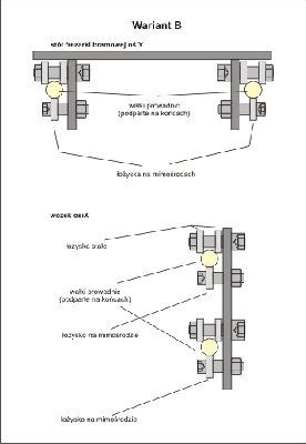

Post napisał: namemartin » 20 kwie 2008, 16:16
Skłonił bym się ku takiemu rozwiązaniu.
W tym systemie ruchoma brama czy też ruchomy stół nie jest wielkim problemem do wykonania.

no to jest raczej stwierdzenie na korzysc mojego rozwiazania, jak masz 3 lozyska, to przykrecajac jedno z regulacyjnych przesowasz calosc stolu, musialbys naraz krecic regulacja obu lozysk, najlepiej wszytskich 8. A tak, jak masz 2 nieruchome lozyska, walek uklada nie na nich zawsze w tym samym miejscu i wystarczy tylko przykrecic sruby regulacyjne pozostalych lozysk.
Tak jak w stolku, zakladajac ze 2 nogi z 3 sa regulowane niemasz punktu odniesienia ! a jak masz 4 nogi, z czego 2 odpowiedniej dlugosci to pozostale 2 mozesz wyregulowac !

Post napisał: skoti » 20 kwie 2008, 16:58
Przy trzech lozyskach tez masz 2 nieruchome a regulujesz jednym i na 100% masz styk wszystkich lozysk z walkiem . Nie ma mozliwosci zeby w jakims kierunku wystapil luz .

Post napisał: kuzior » 20 kwie 2008, 17:05
Niezrozumielismy sie ;) chodzi o to ze dla 2 nieruchomych i jednego regulowanego niezabardzo jest jak rozwiazac konstrukcje, ale ok, postaram sie cos wymyslic
