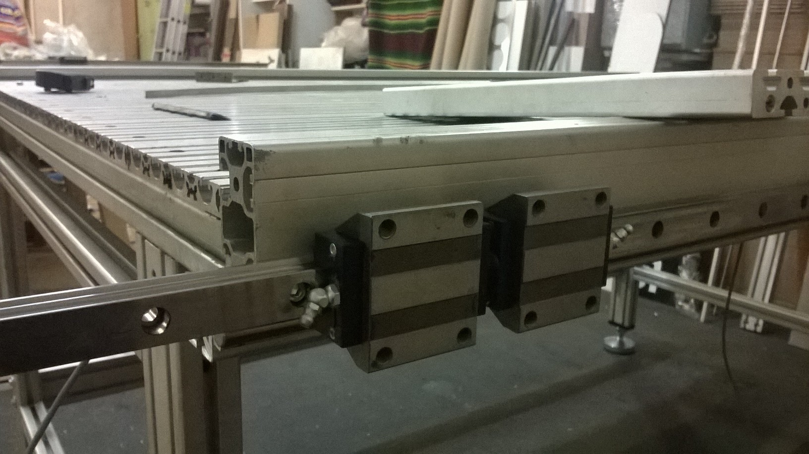

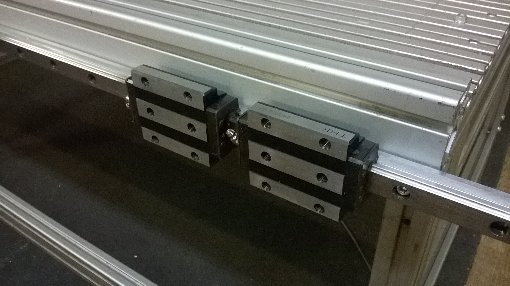

Myślałem jeszcze żeby przerobić oś "Z" bo posiada bardzo duży luz. I myślę ze jak założę wrzeciono to zacznie w ogóle się poddawać ta oś. Boję sie że będę mógł założyć tam tylko wrzeciono KRESS-a i wycinanie będzie trzeba robić na kilkanaście razy.

Profil typowy, ale można tu użyć nawet wałek podparty, bo tam wysokość prowadnicy nie jest określona. Da się umocować łożyska na dowolnej wysokości dzięki rowkom teowym. Oryginalne rozwiązanie będzie dosyć kosztowne.
[ Dodano: 2016-02-28, 17:49 ]

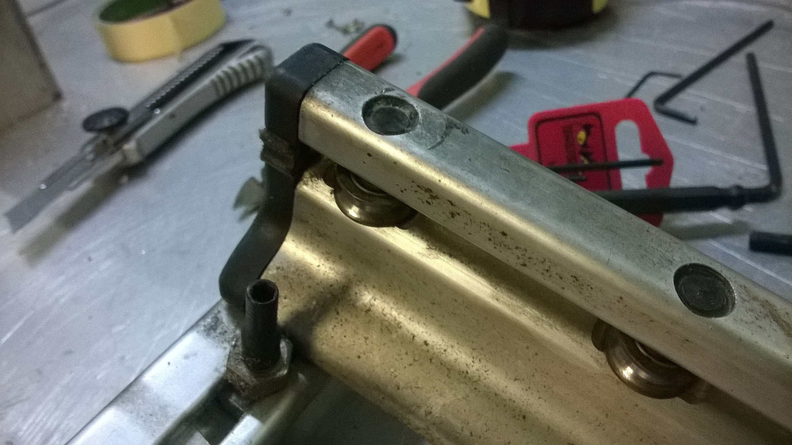

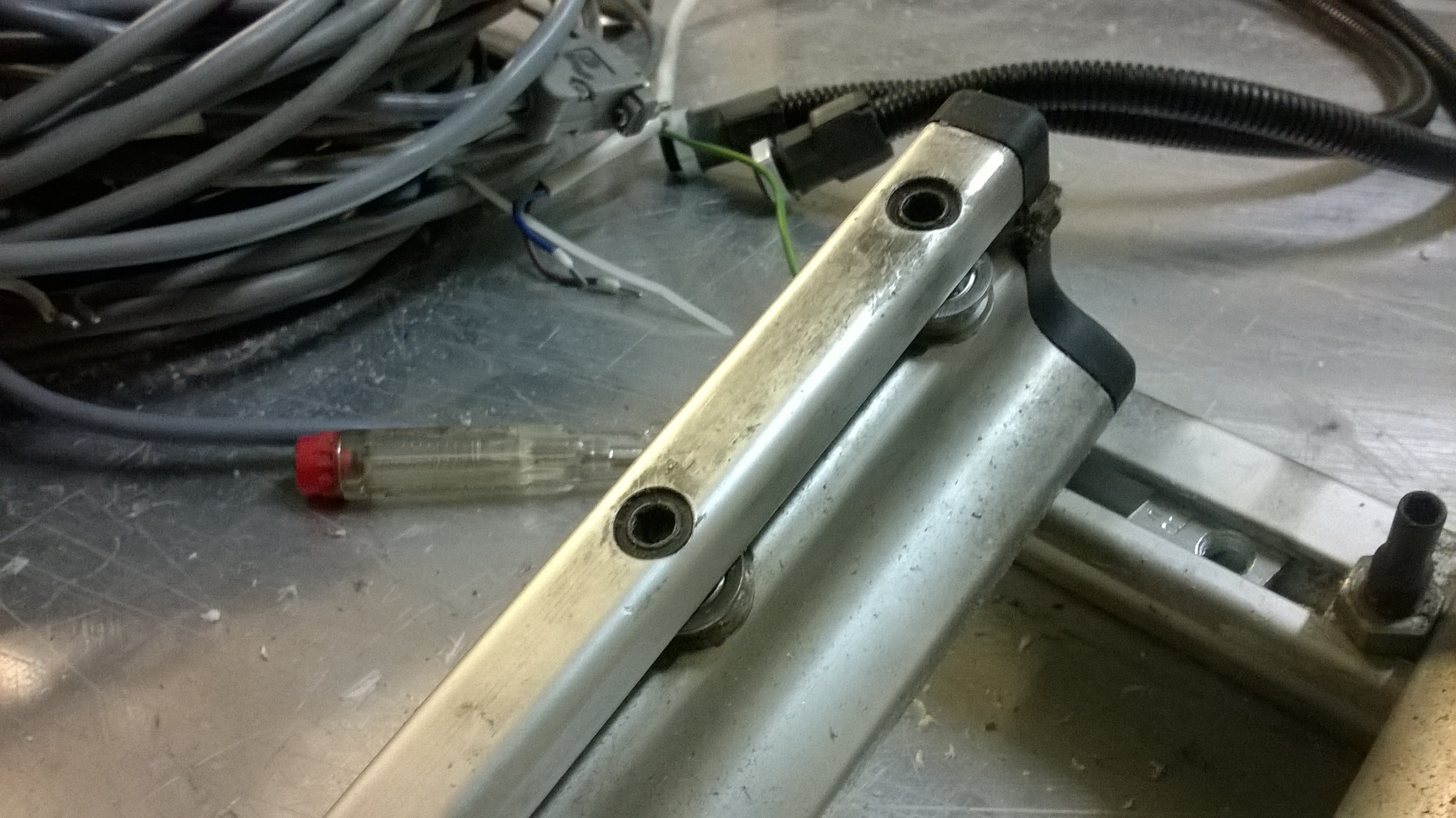

Te wózki rolkowe mają kasowanie luzów na śrubach mimośrodowych. Po jednej stronie powinny być zwykłe śruby, a po drugiej mimośrodowe.

Problem mam, Odnalazłem producenta tych profili i akcesoriów do nich.

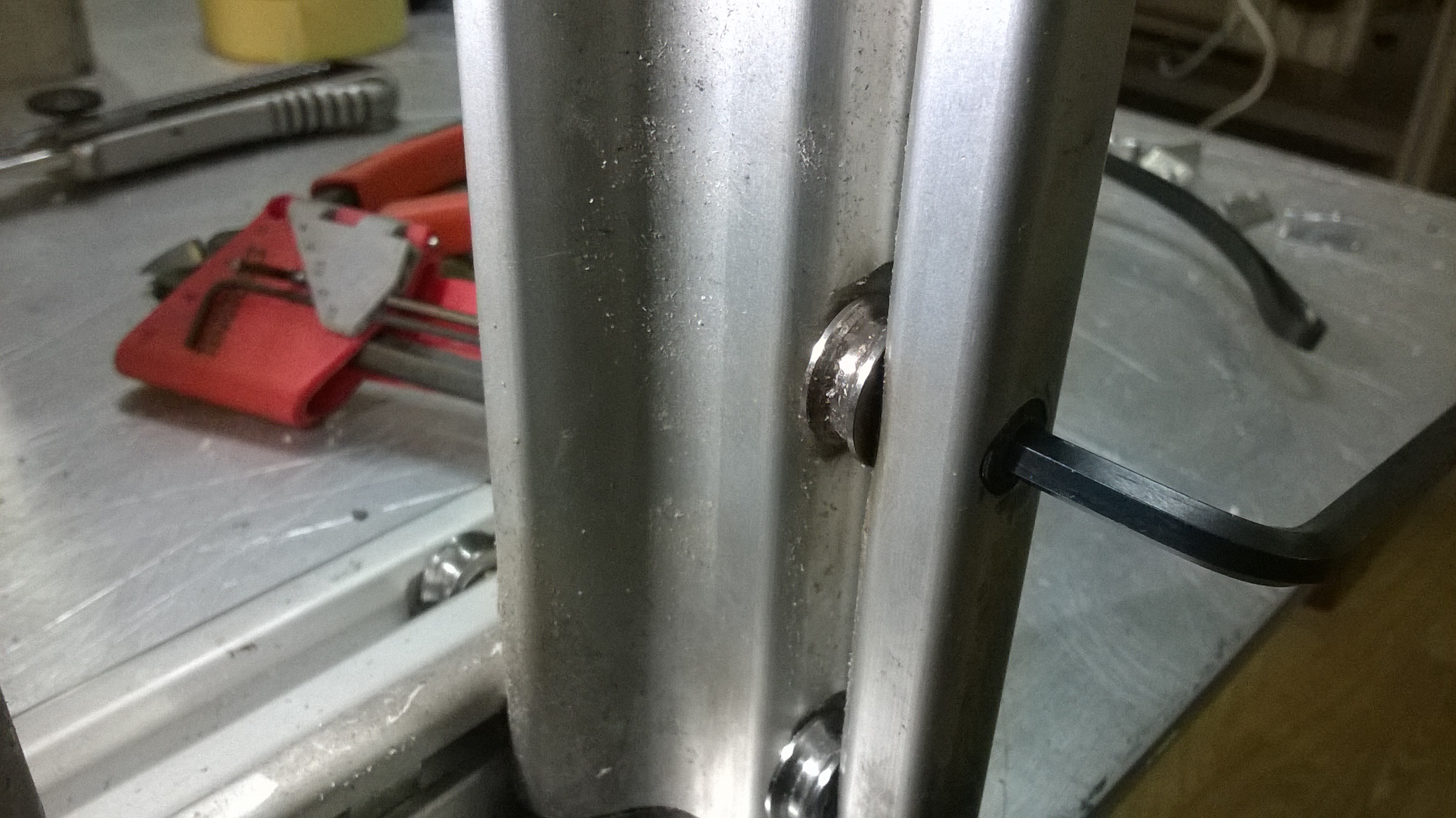

Wszystko pięknie tylko chciałem wymienić łożyska w rolkach bo niektóre są zatarte i za chiny nie wiem jak je wymontować.
Mam prawą i lewą strone w prawej są otwory na imbusa do kasowania luzu poprzez śróbę mimośrodową, a z lewej strony jej nie ma i mam wrażenie że jest to poprostu wbite.
Czy ktoś wie jak to wybić i wykręcić ??
