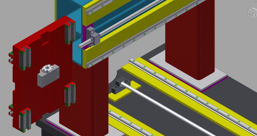

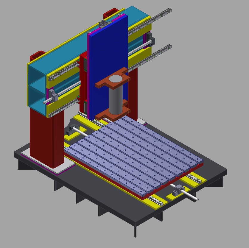

Witam po dłuższej przerwie! (niestety...)
wstałem dziś o 3 w nocy do pracy więc proszę o odrobinę wyrozumiałości, zresztą codziennie tak wstaję...
Wracając do tematu:
Ogólnie zmieniłem ustawienie bramy wzdłuż krótszego boku stołu ze względu na uzyskanie pola roboczego stołu.
Uporałem się z ustawieniami łożysk i wymiarami płaszczyzn.

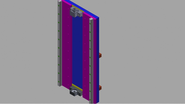

Tak zwany "krzyżak" alu PA6 grubości 40mm z wyfrezowanym rowkiem i osadzeniem 'korpusu' do umocowania nakrętki kulowej, wyfrezowane płaszczyzny pod wózki jak i otwory mocujące.
Z-etkę planuję z PA6 grubości 20mm i dodatkowo płaskowniki 20mm od tyłu a na to prowadnice z podfrezowanymi płaszczyznami, całość skręcana na przelot. Rozstaw prowadnic 240mm.
Na belce poprzecznej do stołu dałem blachy (uwaga) 20mm stalowe po to aby usyskać odpowiedni prześwit by schować śrubę kulową z nakrętką. Płaszczyzny będą na ich skrajach i prowadnice będą dociśnięte, dolna w górę a górna w dół przez co będą podparte. Rozstaw wewnętrzny prowadnic 250mm.
Prowadnice stołu będą w rowku dopasowanym na wymiar więc z obu stron będą dociśnięte, rozstaw 300mm.
Stół 500 x 650 mm - będzie z płyty alu PA13 (tańsze) 20mm + płaskowniki PA6 20mm wyfrezowane i skręcone na przelot co 50mm przez co wyjdą rowki T-eowe. Razem mamy 40mm ALU.
Od dołu mamy wpuszczony uchwyt nakrętki kulowej plus kostki alu z wyprowadzonymi płaszczyznami pod wózki, po to aby uzyskać prześwit na umieszczenie śruby kulowej - całość będzie skręcana ( i może dospawane gdzie się da
Uwagi:
Nie ma mocowań silników, nie zdążyłem narysować... silniki będą od tyłu osi, przeniesienie na pasach klinowych i schowane.
Stół T-eowy dostanie odprowadzenie chłodziwa, lekki spad żeby płyn uciekał w jedną stronę i rurką dalej, kosmetyka potem to ogarnę.
Dziękuję Kolegom za zainteresowanie moimi wypocinami, zapewne nudnymi bo takich tematów sporo. Jednak ze względu na mój poziom wiedzy liczę na dalszą owocną pomoc w projektowaniu a potem budowie. Doceniam poświęcenie czasu na przeczytanie i odpowiedź za co serdecznie dziękuję!
Pozdrawiam,
Marcin

Pomyśl nad jakimiś wzmocnieniami osi Z bo będzie się uginać (np płaskowniki na sztorc)
Wydaję mi się, że rozstaw prowadnic i łożysk w osi Z i na belce jest nie potrzebnie taki duży, 180-200 spokojnie by wystarczyło.
W jaki sposób będzie kolega mocował wózki do krzyżaka? W tym momencie wygląda że jest tam
kolizja śrub z wózkami.

No właśnie, czy nie powinny być tak wózki z kołnierzami?Malaxis pisze:W jaki sposób będzie kolega mocował wózki do krzyżaka? W tym momencie wygląda że jest tam
Dlaczego w stoliku są dwa wózki z kołnierzami a dwa bez, czemu to ma służyć?
Rozumiem że na X te prowadnice nie będą takie długie?
Po co oś Z taka szeroka?

Kolega na początku napisał, że zakupił już po 6szt HGH20HAH oraz QHW20HCH
Więc stąd takie kombinacje że dwa wózki są bez kołnierza a dwa z kołnierzem.
Wynikałoby z tego też, że 4 wózki przykręcane do krzyżaka mają kołnierze i da się przykręcić od dołu więc
nie ma kolizji
Nie wiem czy kolega sobie zdaje sprawę ale wózki QWH nie pasują na tą samą szynę co HGH
nie ma kolizji

Już odpowiadam na wszystkie pytania
Oś Z jest szeroka gdyż odpowiada wymiarowi krzyżaka. krzyżak starałem się maksymalnie porozciągać by rozstawić wózki na X i Z stąd też taki wymiar. W sumie na X powinno się rozstawiać wózki maksymalnie prawda, a czy na Z też?Jeśli będą wąsko to czy nie będzie się to skręcać wokół
Zaoszczędzić by można wtedy na wielkości płyty aluminiowej na oś Z...
Wózki mam QHW i HGH jak Kolega napisał. Zakupiłem je z informacją że pasują na szynę HGR w dowolnej opcji mocowania... One różnią się długością i szerokością jak sprawdzałem ale po wsunięciu są w jednakowej płaszczyźnie
Proszę o rozjaśnienie tego zagadnienia
Właśnie po to dałem na płasko te różowe, ale w sumie może i racja, coś na sztorc i nie będzie wątpliwości co do uginania się! Dzięki za uwagę!Malaxis pisze:Pomyśl nad jakimiś wzmocnieniami osi Z bo będzie się uginać (np płaskowniki na sztorc)
Wyszedłem z założenia że im szerzej tym lepiej, tak samo w rozstawie wózków, a że wymiary maszyny pozwolą mi na taki rozstaw to wykorzystam to we wszystkich osiach.Malaxis pisze:Wydaję mi się, że rozstaw prowadnic i łożysk w osi Z i na belce jest nie potrzebnie taki duży, 180-200 spokojnie by wystarczyło.
dlatego, że...Malaxis pisze:W jaki sposób będzie kolega mocował wózki do krzyżaka? W tym momencie wygląda że jest tam
...czyli problem wyjaśniony.Malaxis pisze:Kolega na początku napisał, że zakupił już po 6szt HGH20HAH oraz QHW20HCH
nie ma kolizji
Co Kolega ma na myśli? Podstawą maszyny jest stół traserski, żeliwny... o tym mówimy?oprawcafotografii pisze:Podstawa niepotrzebnie wycudowana.
Prowadnice będą krótsze, małe niedopatrzeniewojtek30 pisze:Rozumiem że na X te prowadnice nie będą takie długie?
Służy to tamu, że mam 6szt QHW i 6szt HGH. Jakoś trzeba to poskładaćwojtek30 pisze:Dlaczego w stoliku są dwa wózki z kołnierzami a dwa bez, czemu to ma służyć?
Proszę mnie nie straszyćMalaxis pisze:Nie wiem czy kolega sobie zdaje sprawę ale wózki QWH nie pasują na tą samą szynę co HGH

Rozstaw w osi X ma największe znaczenie, bo tutaj działa największa dźwignia. W osi Z na boki nie ma już takich sił, szczególnie że dajesz cztery solidne wózki (są na forum konstrukcje które na Z-ce mają tylko dwa wózki). Moje pytanie wynika z napatrzenia się na inne, często półprofesjonalne konstrukcje, które mają dużo węższą zetkę.CinekX0 pisze:W sumie na X powinno się rozstawiać wózki maksymalnie prawda, a czy na Z też?Jeśli będą wąsko to czy nie będzie się to skręcać wokół ...
Bardziej chodzi tu o zwiększenie obszaru roboczego, niż oszczędność na materiale.CinekX0 pisze:... Zaoszczędzić by można wtedy na wielkości płyty aluminiowej na oś Z...
CinekX0
- Posty w temacie: 15
- Posty: 228
- Rejestracja: 18 paź 2014, 21:36
- Lokalizacja: Poznań
I właśnie dlatego na belce mam prowadnice ułożone jak najszerzej.wojtek30 pisze:Rozstaw w osi X ma największe znaczenie, bo tutaj działa największa dźwignia
W moim przypadku szerokość stołu wynika z prześwitu między pionowymi profilami i wychodzi mi te 500mm. Belka w osi X wystaje poza nie i maksymalnie uzyskałem taką właśnie szerokość. Wychodzi z tego, że mógłbym ją zwęzić przez co zapłacę mniej za materiał... Kwestia do przemyślenia, zmienię to po ukończeniu całościwojtek30 pisze:W osi Z na boki nie ma już takich sił, szczególnie że dajesz cztery solidne wózki (są na forum konstrukcje które na Z-ce mają tylko dwa wózki).
Kawy dzięki Tobie już nie potrzebowałem dzisiaj!Malaxis pisze:Najmocniej przepraszam, wózki jak najbardziej będą pasować.
Pomyliły mi się seria QH z QE
[ Dodano: 2015-07-30, 10:59 ]
Pytanie mam odnośnie mocowań nakrętek kulowych w osiach i wózków do stołu T-eowego? Czy jest to dobre rozwiązanie czy ktoś podsunie pomysł/zdjęcie z czymś konkretniejszym?
