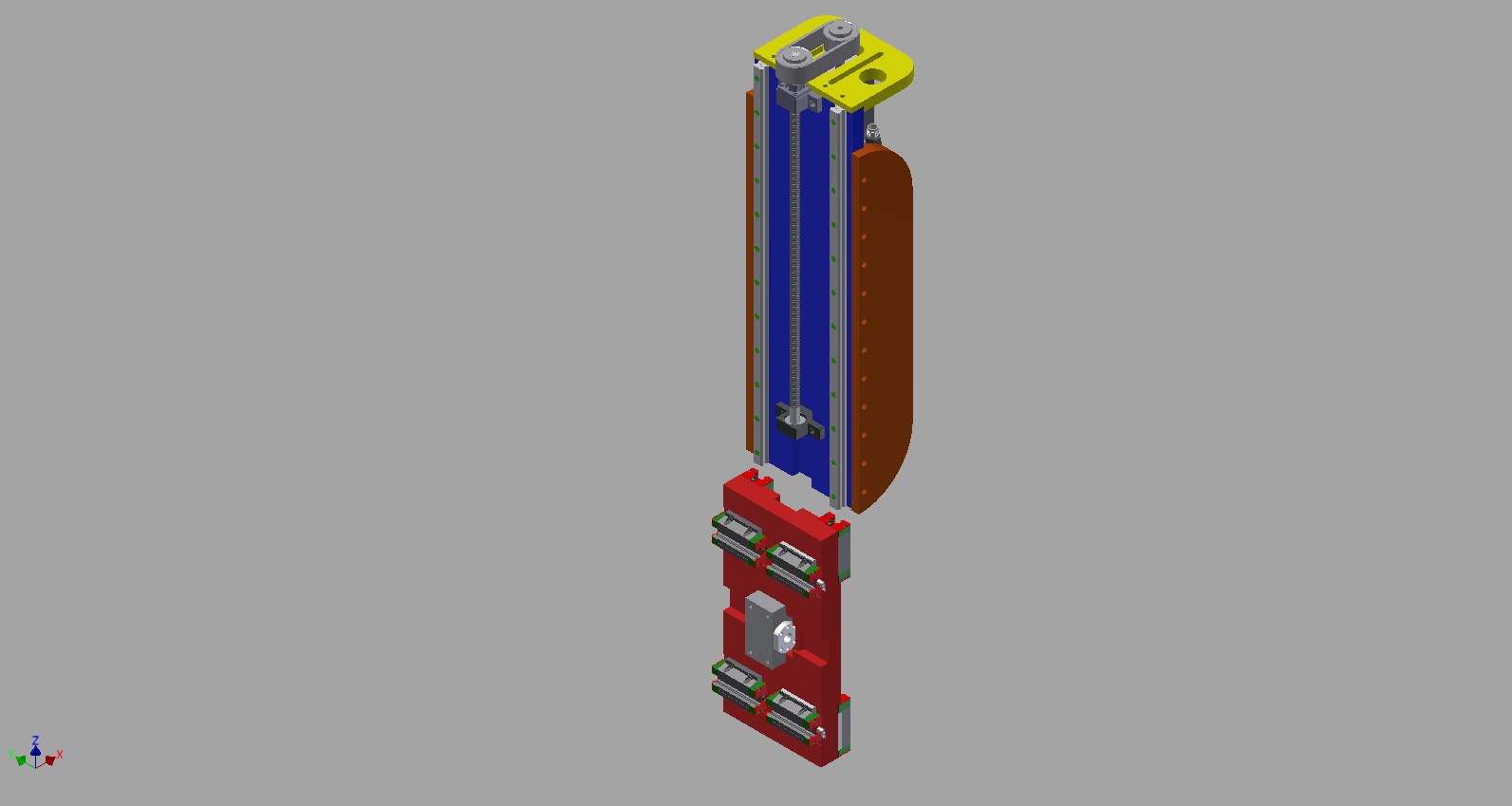

Lepiej gdybyś dał grubszy kawałek aluminium i podfrezował pod prowadnice i śrubę na wzór tego rozwiązania lub tego .
Płyta Z-ki też powinna być z jednego kawałka.

Dzięki Kolego! Leci 'pomógł'
A więc odnośnie mojego krzyżaka to wygląda tak samo. Alu grubości 40mm. Chodzi mi natomiast o sam uchwyt nakrętki kulowej. Wyfrezowane zagłębienie w które będzie wciśnięty klocek aluminium i przykręcony a w ten klocek wmontuje nakrętkę? Na linkach, które podałeś wojtek30, również jest to tak zrobione
Co do Z etki to fakt, będzie węższa i grubszy kawałek aluminium wezmę. Przez to zwężę też krzyżak w osi X patrząć bo jak zwrócono mi wcześniej uwagę, niepotrzebnie takie szerokie zrobiłem!

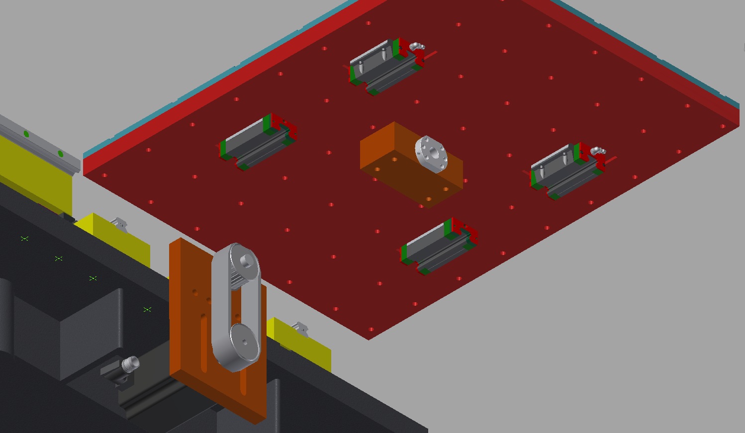

Czy mocowanie wózków w stole T-eowym jest poprawne? Zamocowanie przez takie klocki będzie wystarczająco mocne. U mnie jest ten problem, że mam stół żeliwny przez co nie mogę schować śruby nigdzie.
Co sądzicie o tym rozwiązaniu?

Możesz zrobić jak piszesz lub jak chcesz pancernie, to wyfrezuj i wytocz mocowanie nakrętki od razu w krzyżaku, tak aby to był jeden blok.CinekX0 pisze:Chodzi mi natomiast o sam uchwyt nakrętki kulowej. Wyfrezowane zagłębienie w które będzie wciśnięty klocek aluminium i przykręcony a w ten klocek wmontuje nakrętkę?
No właśnie moim zdaniem niepotrzebnie osłabiasz konstrukcję przez dodawania tych blaszek, tak samo na płycie osi Z, dlatego napisałem żebyś lepiej dał grubszy klocek alu i podfrezował kanały na śrubę i mocowanie bloków łożyskujących.CinekX0 pisze:Czy mocowanie wózków w stole T-eowym jest poprawne? Zamocowanie przez takie klocki będzie wystarczająco mocne.

I tak było by najlepiej, tym bardziej, że planuję robić tym w stali więc trzeba będzie trochę $ dołożyć więcej...wojtek30 pisze:Możesz zrobić jak piszesz lub jak chcesz pancernie, to wyfrezuj i wytocz mocowanie nakrętki od razu w krzyżaku, tak aby to był jeden blok.
Grubszy klocek alu oznaczał by w przypadku Stołu ALU 60mm x 650mm x 500mmwojtek30 pisze:No właśnie moim zdaniem niepotrzebnie osłabiasz konstrukcję przez dodawania tych blaszek, tak samo na płycie osi Z, dlatego napisałem żebyś lepiej dał grubszy klocek alu i podfrezował kanały na śrubę i mocowanie bloków łożyskujących.
Czy podsunie ktoś pomysł jak unieść stół nad śrubę kulową? A może wyprowadzić bazę na stole traserskim płaskownikami stalowymi grubości 50+ mm ?? Wtedy stół razem z prowadnicami poszedł by w górę a śruba pozostanie najniżej...

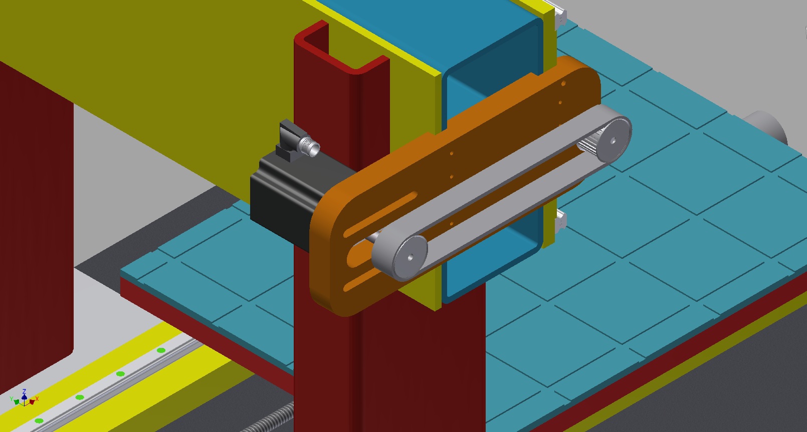

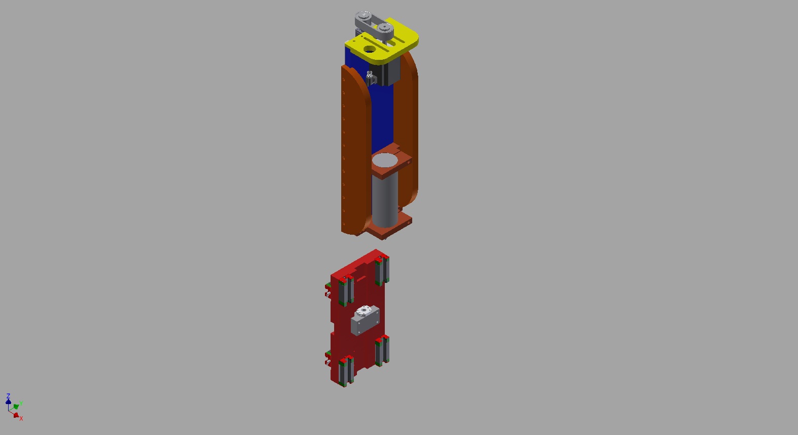

Idąc tą myślą zmieniłem krzyżak, jest teraz węższy oraz płyta osi Z również jest węższa i za razem grubsza. Mocowania nakrętek pozostawiam jak na screen'ach, widziałem takie rozwiązania i oby to się sprawdziło w praktyce. Krzyżak i Z tka z jednej frezowanej płyty przekracza mój budżet...
Płyta Z wzmocniona zaokrąglonymi płaskownikami 25mm - będą to 'odpady' po przycięciu płyty alu jaką zakupiłem na podstawę stołu.
Stół uniosłem nad śrubę stosując stalowe płaskowniki grubości 35mm. Dzięki temu wózki przykręcone będą prosto do płyty bez większego cudowania...
Podstawą stołu będzie 25mm PA6 czy czegoś tam twardego (już mam) i nakładka 8-9mm z otworami montażowymi M8 (nieprzelotowe) - pozdrawiam kolegę z tematu "Zdzichu CNC"
Silniki zamocowałem na płytach ALU 20mm, które będą z podfrezowanymi rowkami, wciśnięte i przykręcone.
Pasy t5 szerokość 25-30mm.
Co mnie frapuje:
1. Przełożenie na silnikach - 1:1 czy coś inaczej
2. Śruba kulowa 1605 / 1610 a może ...
3. Łączenia z żeliwnym stołem - spawać/skręcać, chodzi mi o płaszczyzny pod bramę i prowadnice w osi Y
4. Bramę skręcać na przelot ze stołem - stół ma użebrowania od spodu które psują trochę koncepcję skręcania na wylot, śruby były by ułożone 'nieregularnie'. Jakie i ile zastosować? po 4 sztuki na nogę M25 wystarczy - jakieś wzmacniane?
5. Osłony prowadnic i śrub w każdej osi - może tzw. harmonijki?
6. Odprowadzenie chłodziwa ze stołu - nie mam pomysłu jak to rozwiązać
Z góry dziękuję za podpowiedzi i zainteresowanie!

Żeliwo jest bardzo trudno spawalne, a niektóre stopy są uznawane za niespawalne. Musiałbyś podpytać jakiegoś fachowca czy się da i czy spawy nie będą zbyt kruche. Jak wygląda powierzchnia tego stołu traserskiego? może bramę uda się przykręcić bezpośrednio.CinekX0 pisze:3. Łączenia z żeliwnym stołem - spawać/skręcać, chodzi mi o płaszczyzny pod bramę i prowadnice w osi Y
W większości ludzie robią gwint w podstawie i nie przykręcają na wylot. Myślę że M25 to przesada, moim zdaniem wystarczą 4 lub maksymalnie 6 śrub M12 (klasy 12.9) na nogę.CinekX0 pisze:4. Bramę skręcać na przelot ze stołem - stół ma użebrowania od spodu które psują trochę koncepcję skręcania na wylot, śruby były by ułożone 'nieregularnie'. Jakie i ile zastosować? po 4 sztuki na nogę M25 wystarczy - jakieś wzmacniane?

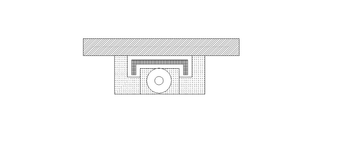

Na podstawie jeśli Ci się uda, możesz zaprojektować mocowanie nakrętki w taki sposób pod stolikiem, aby weszła osłona jak na obrazku.CinekX0 pisze:5. Osłony prowadnic i śrub w każdej osi - może tzw. harmonijki?

Dziękuję wojtek30, za podpowiedź, poszło 'pomógł'
Więc płaskowniki będę przykręcał do stołu oraz bramę. Stół ma grubość 35mm więc będzie w czym zrobić gwint bez przelotu. Śruby dam takie jak mówisz skoro wystarczą.
to mocowanie nakrętki mnie nie przekonuje akurat, widziałem ten sposób. Prawdopodobnie zrobię harmonijkę z gumy, łączona blaszkami i uszczelnię silikonem że syf poleci na zewnątrz (teoretycznie)
Chłodzenie zrobię mgłą więc liczę że wody nie pójdzie za dużo!
