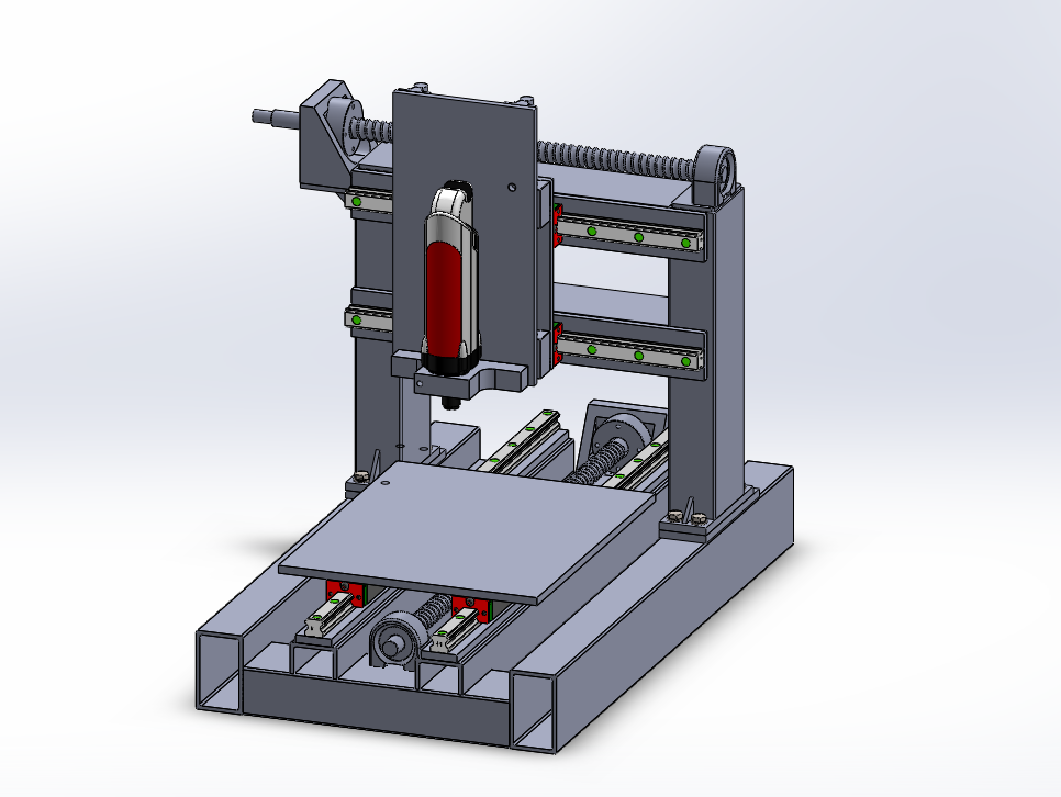

Natan5064 pisze:Czym będziesz kręcił te grube śruby ?
Nie wiem jeszcze. Sterowanie będe dobierał po skończeniu mechaniki.
rodzyn pisze:W mojej maszynie zamontowałem śrubę nad belką. Ułatwiło to budowę krzyżak, ale głównie zdecydowałem się na to rozwiązanie ponieważ kupiłem śrubę razem z blokami i chciałem je wykorzystać.
na zdjęciu jeszcze w budowie
No ta opcja nie jest taka zła a nawet bym powiedział łatwiejsza dlatego spróbuje przerysować:)
bartuss1 pisze:
gmaro pisze:Kolego, mocno nakombinowałeś z blokami łożyskującymi do śrub kulowych.
Zastanów się nad tym i uprość, pozbędziesz się wielu kłopotów.
w zasadzie to poszedł na latwiznę, ale widocznie widzial tylko łozyska w obudowie zeliwnej ucpa, a nie zauwazył tych mocowanych czołowo, pomysl ogolnie nie jest taki zly chociaz wygląda jak wygląda
jaki inż taka maszyna
Widziałem mocowane czołowo ;) Te dostałem razem z śrubami dlatego je chciałem wykorzystać.
Być może kupiłbym mocowane czołowo.

Oceńcie sami.
Blok na górze będzie chyba gorzej radził sobie z siłami niż pomiędzy prowadnicami...

blok na gorze może byc - zrobiłem taka jedną dla stolarza w 2010 - do dzisiaj chodzi, widzialem miesiac temu

Generalnie po to tu wrzuciłem zdjęcia planów żebyście ocenili i wy jako doświadczeni konstruktorzy poradzili gdzie i jak unikać błędów.
Co do korzystania z gotowych projektów.
Nie znalazłem podobnej konstrukcji.
Mam dojście do pieca w którym za przysłowiową flachę mogę konstrukcję odpuścić i za następną flachę sfrezować powierzchnie. Więc chciałem wykorzystać okazję na maxa.
Budżet mam ograniczony[dlatego konstrukcja robiona pod części zakupione okazyjnie] ale maszyna ma być robiona przyszłościowo więc również i nie oszczędzam na najważniejszych rzeczach.
Z początku miałem robić na konstrukcji aluminiowej ale później dowiedziałem się o możliwościach odpuszczania i żal by było z takiej okazji nie skorzystać.

jesli potrzebujesz krytyki przyszlosciowej to prosze bardzo :
dolna rama winna być spawana w kopertę, najlepiej z takiego samego profilu - wtedy maszyna ci sie nie rozjedzie na bocznych tylko spoinkach, gdzie najslabszym ogniwem ramy sa te płaskie rozporki z przodu i z tyłu, ogolnie wszystkie profile winny byc zamknięte.
do wyżarzania trzeba tylko wywiercic otwory technologiczne aby ogrzane powietrze wewnatrz profili nie spowodowało spuchnięcia konstrukcji.

Problem w tym że jak bede chciał Pospawac na kopertę ta ramę dolna to nie zmieści się mi śruba i blok pomiędzy stół a rama...
Dlatego jako rozporke zastosowalem profil ten co po bokach tylko ułożono poziomo.
A czy faktycznie może się rozejść ta rama?
Wiadomo na kopertę bardziej solidnie jest.
Co do tych otworów to dziękuję za info.

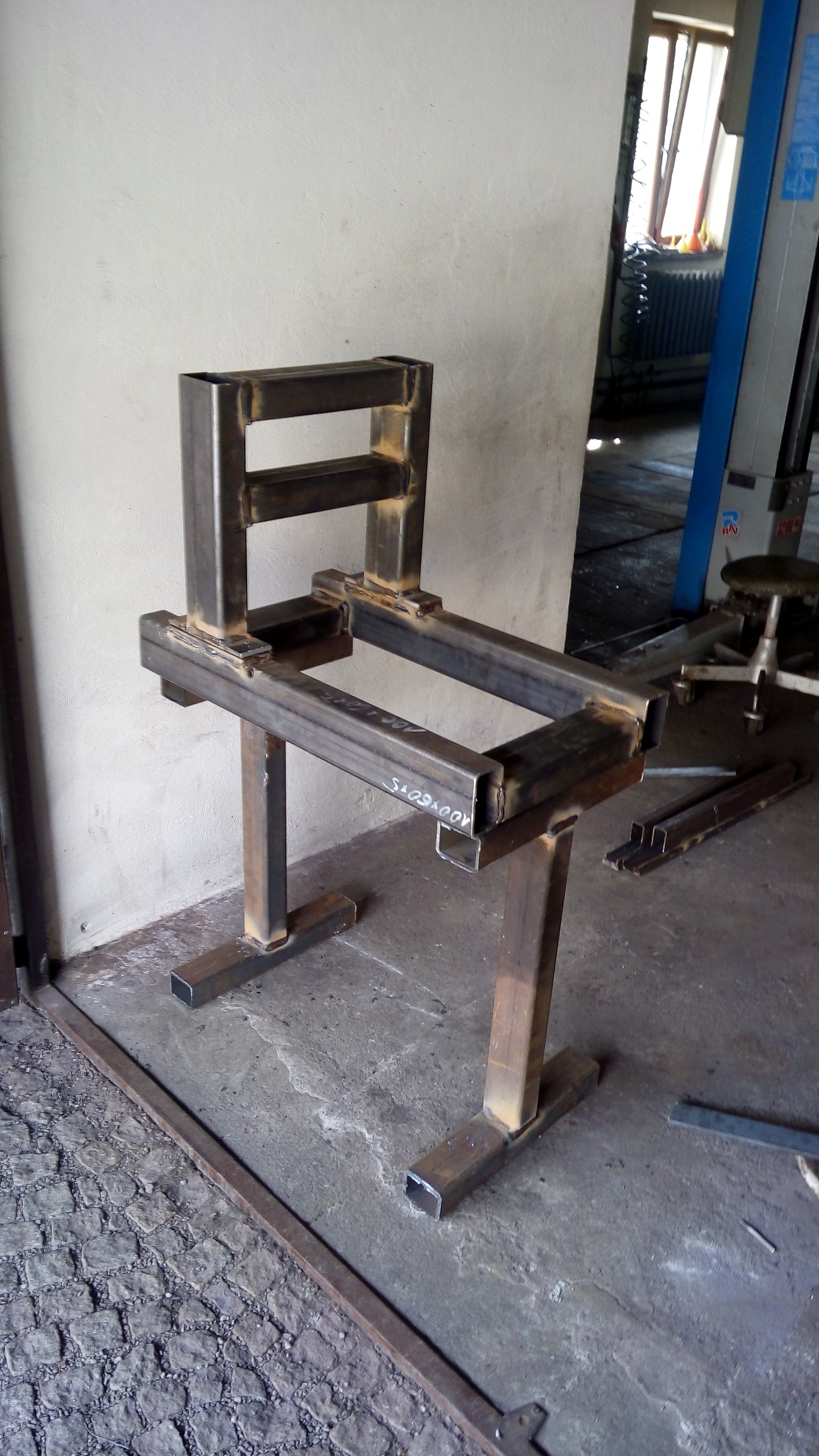

Post napisał: Tiwin » 10 kwie 2015, 17:32
A więc tak.
Zostaje przy moim projekcie.
Posuwam się dalej.
Materiał zakupiony.
Brakuje mi tylko prowadnic na oś poprzeczną, osi Z.
Ale najpierw pospawamy i konstrukcja idzie do wyżarzania i frezowania.

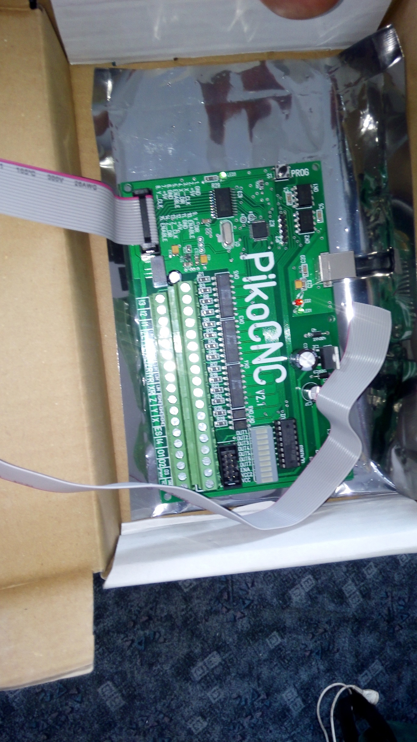

Mam już PIKO CNC ;]ObrazekObrazekObrazekObrazek

Post napisał: Tiwin » 30 kwie 2015, 16:28
konstrukcja do dokończenia(płaskowniki osi poprzecznej) i jedzie do wyżarzania i frezowania!
