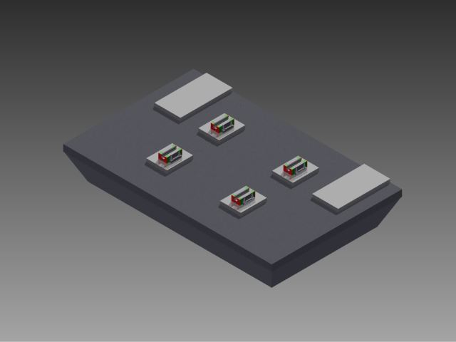

Post napisał: Aldeberan » 23 gru 2014, 23:11
Tak wygląda mój pierwszy pomysł na wykorzystanie stołu traserskiego jako podstawy pod maszynę ze stała bramą. Szare elementy to kawałki płaskownika stalowego 12mm,
-obróbka przykręcamy płaskowniki, planujemy powierzchnie a potem wrzucamy do młynka CNC i z jednego zamocowania nawiercamy wszystkie otwory pod wózki osi Y, bloki łożyskujące tejże osi i nogi bramy.
Ma to przysłowiowe ręce i nogi?
Stół roboczy planuje zrobić z formatki PA11 500x800x25, takie rozwiązanie pozwoli zachować pole robocze ok 500x500 do niej będzie mocowany(przez nieprzelotowe, zakrywane otwory gwintowane) dopiero stół teowy/próżniowy/cosiezamarzy

Post napisał: Zienek » 24 gru 2014, 08:58
Pod wózki za mało, żeby śrubę z nakrętką zmieścić jeszcze pod płytą stołu.
1. Zrób większe kostki pod wózki.
2. Wózki powinny mieć bazy oporowe. Krawędź o którą można oprzeć wózek.
