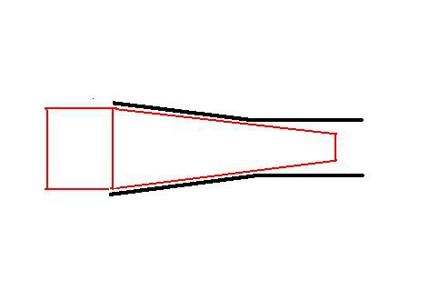

myslisz, ze stozek sie tak bardzo zuzyl, ze masz wyrazny stopien z nawegleniem jak po hartowaniu i zjadlo ci go w srodku na oko do 25mm ?
rc36
Posty w temacie: 9
Posty: 2388
Post napisał: rc36 » 16 maja 2014, 12:53
Ten dorabiany stożek może być nawet o 35mm krótszy bo i tak częściowo "wisi w powietrzu" Dodaje rysunek poglądowy żeby rozwiać wątpliwości, ale jak ktoś ma coś ciekawego do powiedzenia to niech pisze.

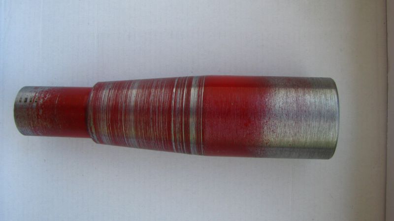

E tam koledzy przesadzają, przecież wystarczy zwykła tokarka i 2 czujniki zegarowe aby zmierzyć jaki tam jest dokładnie stożek :smile:
Posty: 12407
Post napisał: RomanJ4 » 18 maja 2014, 19:28
ahabich pisze:zwykła tokarka i 2 czujniki zegarowe aby zmierzyć jaki tam jest dokładnie stożek
i tusz traserski..
ahabich
Posty: 332
Rejestracja: 01 maja 2006, 18:29
Lokalizacja: wawa
#18
Post napisał: ahabich » 18 maja 2014, 19:32
Hmm nie abym tam był alfą i omegą, ale po co tusz?
Jeden czujnik w imak narzędziowy, drugi do zmierzenia przesunięcia suportu i już z jakąś tam lepszą dokładnością mamy kąt... a operację można powtórzyć kilka razy i wyciągnąć średnią. Albo równie dobrze można to zrobić na wałeczkach i mikrometrze.
Posty: 12407
#19
Post napisał: RomanJ4 » 18 maja 2014, 19:45
Tusz - do dopasowania do gniazda. Jak kiedyś będziesz robił jakieś stożki, to zobaczysz jak się ma teoria do praktyki...
rc36
Posty w temacie: 9
Posty: 2388
#20
Post napisał: rc36 » 09 lip 2014, 19:18
Nikt mi nie chciał dorobić tego stożka, więc kupiłem tokarkę i zrobiłem go sam. :mrgreen: Stożek ma kąt 4st. i udało mi się dopasować go za drugim podejściem, na foto widać ślady współpracy ze stożkiem zewnętrznym.
