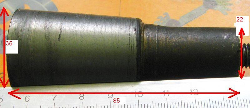

Posiadam coś w rodzaju wrzeciennika do frezarki w którym jest trzpień naciągany śrubą. Problem w tym że ten trzpień ma chyba nietypowy kąt i nie mogę znaleźć zamiennika, wymiary stożka to: długość 85mm, średnica 35x20. Według mnie nie jest to stożek Morsea ani typowy trzpień frezarski, więc co?

Prawdopodobnie masz rzadko spotykany SK (BT lub ISO) 35.
http://www.lyndexnikken.com/cp/303A/E189.pdf
Wrzuć fotkę, będzie łatwiej zidentyfikować.

Zaszła mała pomyłka na cieńszym końcu stożek ma 22mm.

W taki sposób to zbieżności ani kąta tego stożka nie ustalisz, bo można by jedynie brać pod uwagę wymiary części od wymiaru 35 do tego progu na 10 podziałce miary poniżej. Bo dalsza część jest mocno podrobiona(lub oryginalnie nie będąca dalsza częścią tego stożka) i wymiar 22 niekoniecznie musi być pierwotny, a raczej nie jest, jeśli cały wymiar 85 to był kiedyś jednolity stożek.

trzpień do mocowania kół zębatych do obrbki na obwiedniwce. stożek trzpienia zaciska się na stożku wewnętrznym w obudowie, którą mocujemy na stole obrotowym obwiedniówki

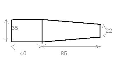

A gdybym chciał dorobić taki trzpień jak na tym koślawym rysunku :oops: to ile orientacyjnie mógłby wziąć za to tokarz?

zacznij od dotoczenia tego nie wiem, z drewna, plastiku, zeby upewnic sie, ze nie pasuje :P

Dlaczego ma nie pasować? rozwiń ten wątek.

Bo narysowałeś inny niż na zdjęciu. Istotna jest część stożkowa .

Akurat w tym przypadku stożek może mieć taką długość jak na zdjęciu lub jak na rysunku jest to bez różnicy.
