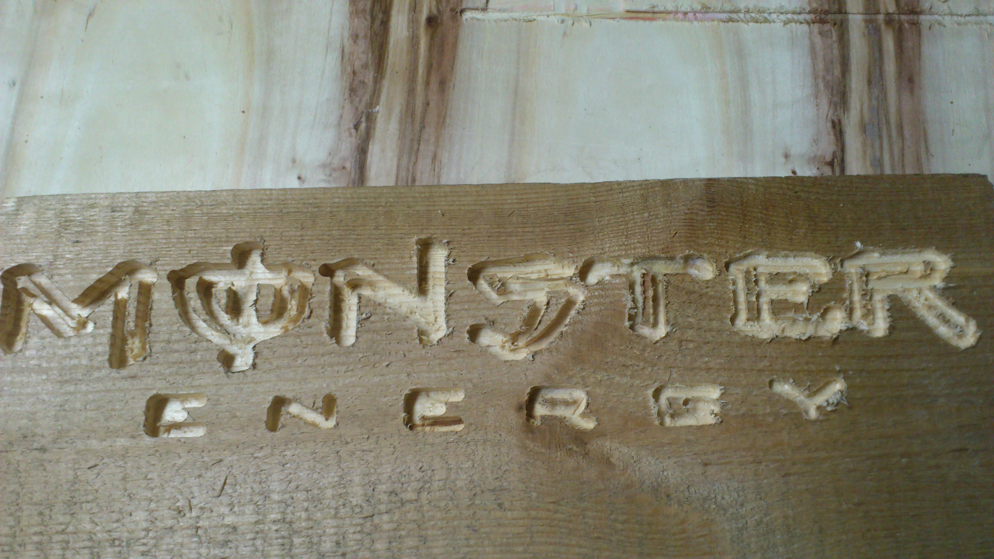

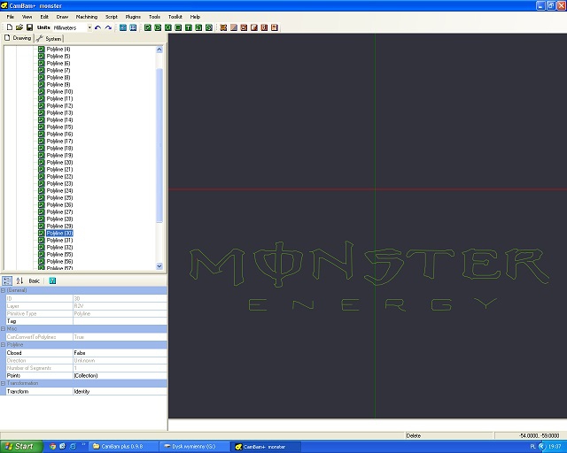

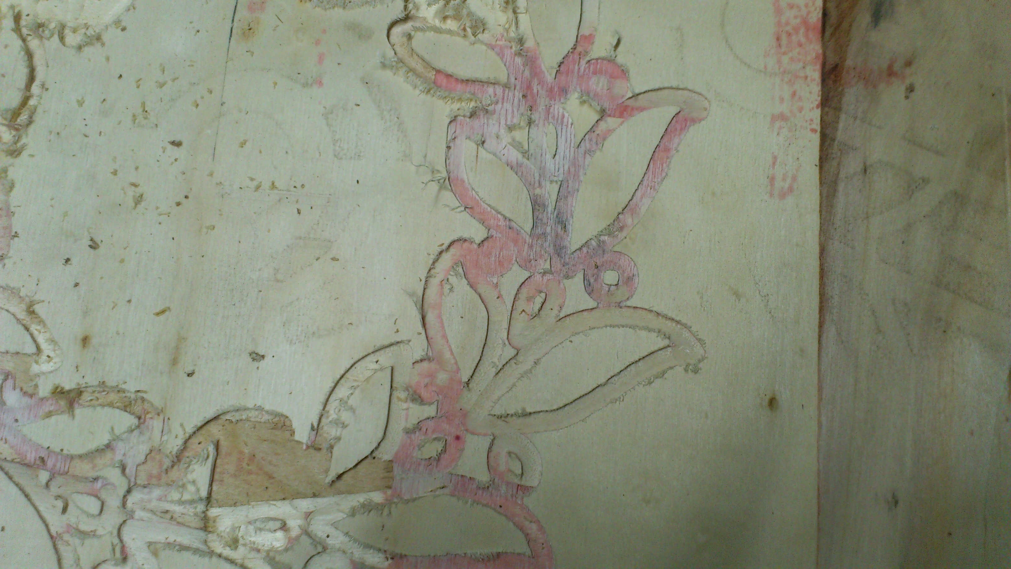

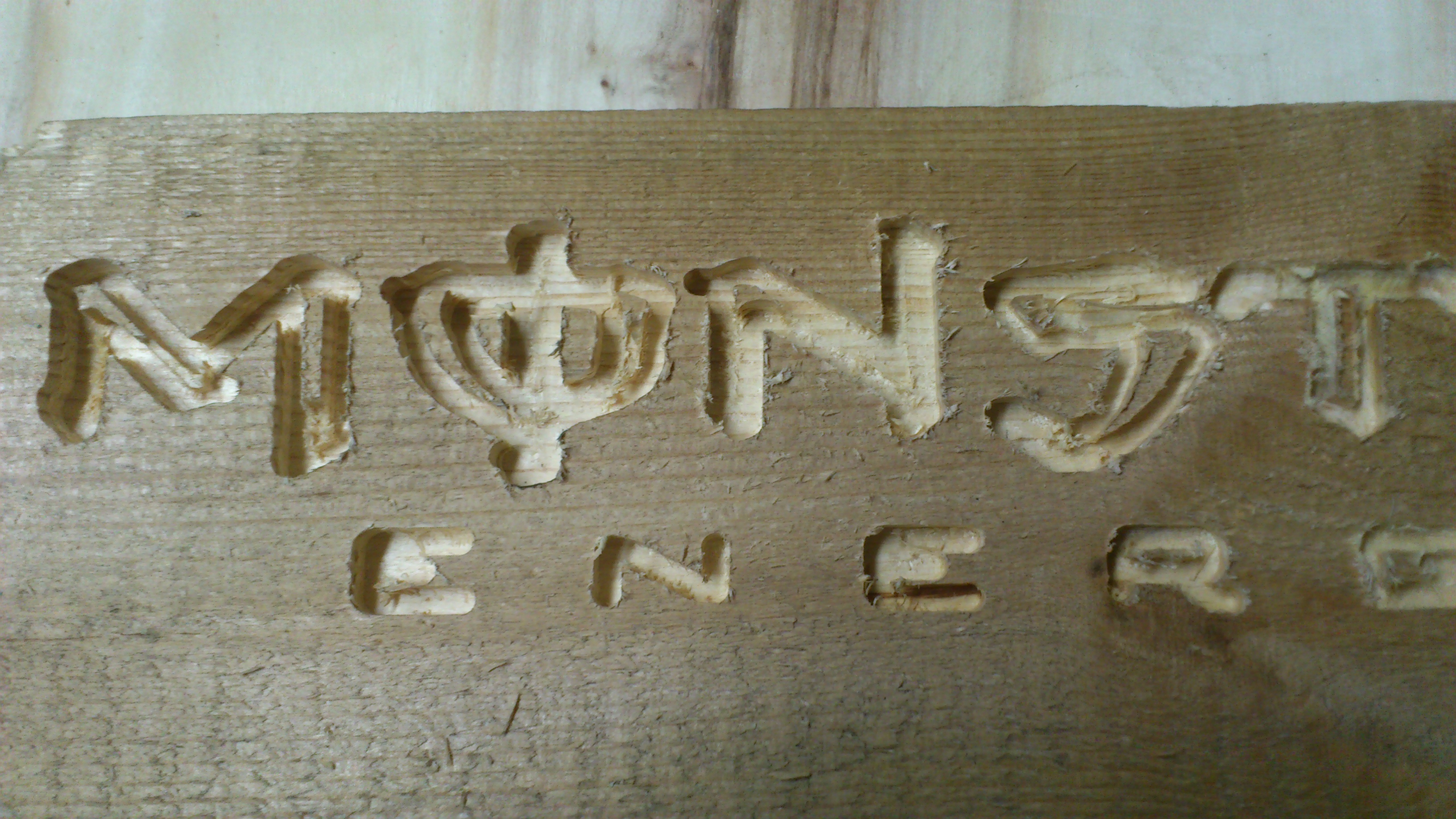

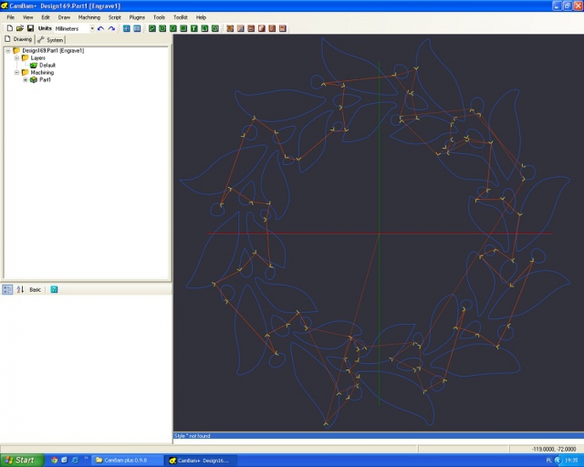

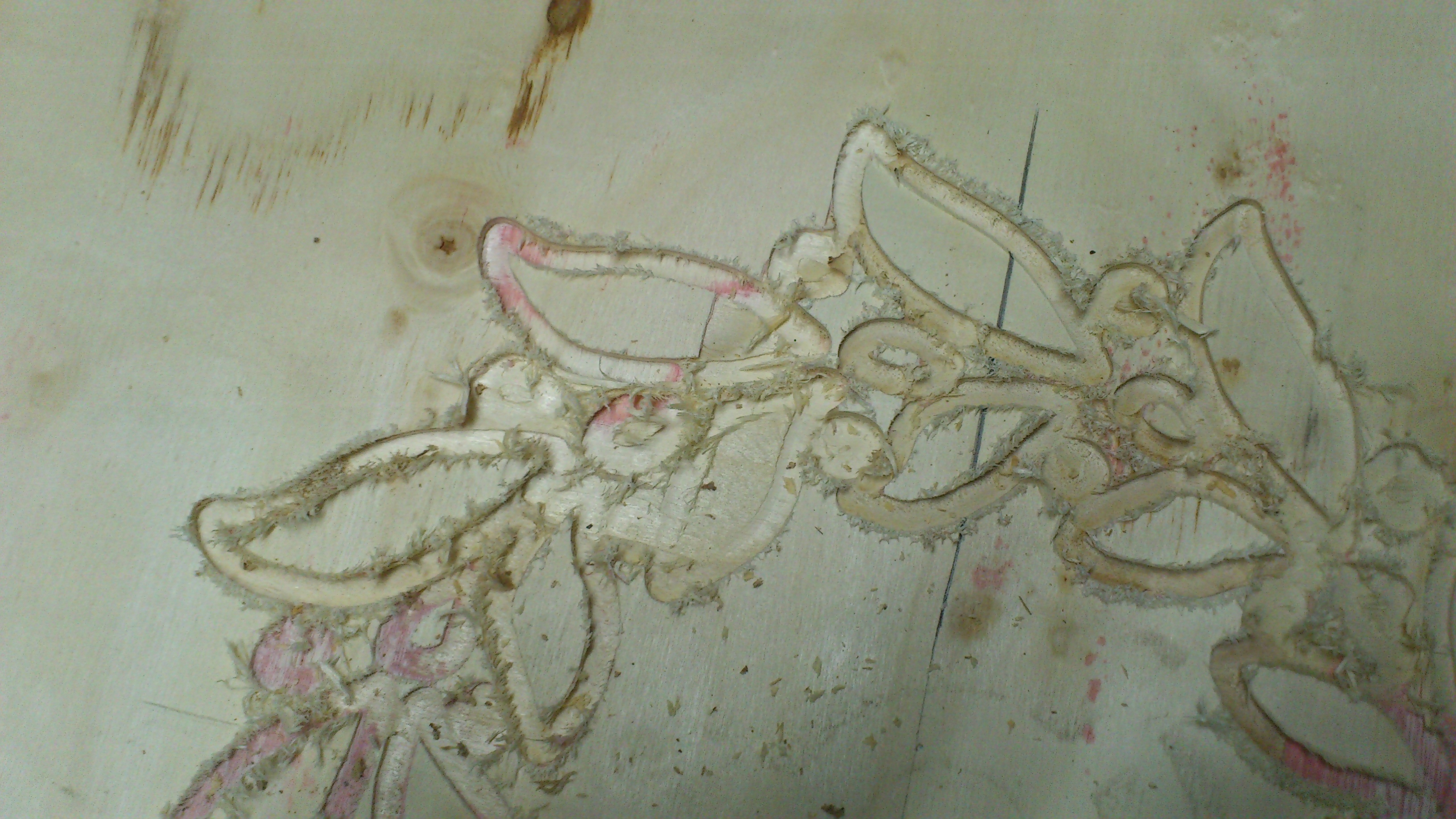

to wiecie może gdzie mam coś zmienić, żeby normalnie mi frezował napisy, a nie takie dziwne kółka, tak samo z otworami, chce np, żeby wyfrezował mi otwór to w machu jest pełno dużych kółek,
dzisiaj trochę frezowałem, ale to tylko w drewnie i teraz takie pytanko- miało to wyglądać tak:
a wyszło mi coś takiego:
ObrazekObrazekObrazekObrazek
macie może jakiś pomysł jak to zrobić, żeby wyglądały w rzeczywistości tak jak na komputerze? używam frezu 5mm, może muszę zmienić frez, albo po prostu wystarczy zmienić coś gdzieś w kompie ?
