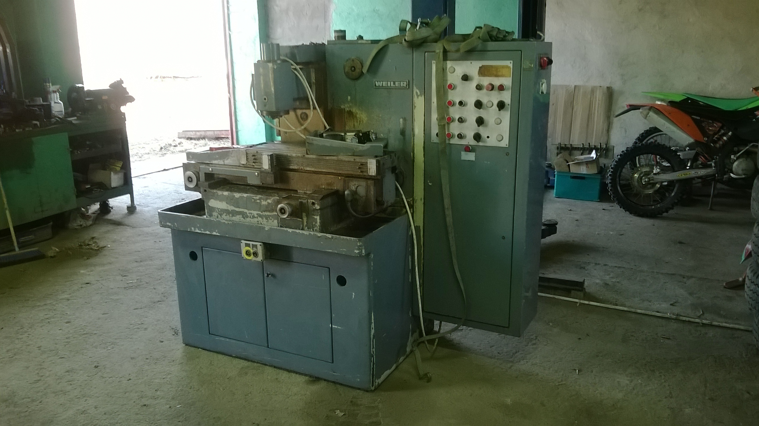

1. Start, przycisk do włączenia maszyny.
2. Stop, przycisk do wyłączenia maszyny.
3. Światełko kontrolne dla głównego włącznika.
4. Potencjometry regulacji posuwu poziomego i pionowego.
5. Przycisk dla posuwu pionowego. (Sprzęgło). Posuw działa tylko podczas naciśnięcia.
6. 0 Sprzęgło posuwu "stop" dla stołu.
7. I Sprzęgło posuwu "Włączone" dla stołu.
8. I Silnik stołu w prawo i wrzeciono robocze opuszczane.
9. I Silnik stołu w lewo i wrzeciono robocze w górę.
10. 0 Silnik posuwu "Stop"
11. 0 Posuw przyśpieszony "Stop"
12. I Posuw przyśpieszony w lewo
13. I Posuw przyśpieszony w prawo
14. I Wrzeciono w lewo (działa tylko kiedy przełącznik wielobiegunowy jest na pozycji I lub II)
15. Wrzeciono "Stop"
16. I Wrzeciono w prawo (patrz punkt 14)
17. Ustawianie
Aby ustawić maszynę należy ustawić przełącznik opisany "Einrichten" na pozycje I. W tej pozycji można włączyć obroty wrzeciona oraz poruszać w pionie.
Stół w tym stanie można poruszać jedynie ręcznie za pomocą korbek. Nawet przy najechaniu na krzywki nie będzie załączany posuw przyśpieszony lub roboczy.
Po przełączeniu "Einrichten" ponownie na 0 i wyłączeniu programu trzeba wpierw wcisnąć "Start" (poz. 1) przed dalszą pracą.

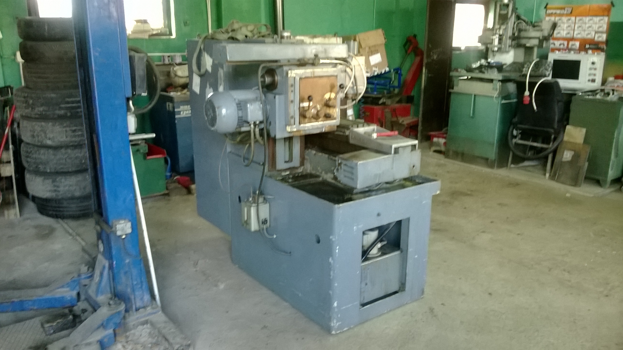

Czy w głowicy pionowej do smarowania przekładni kątowej używa się smaru czy raczej powinien tam być olej :?: . U mnie , jak zajrzałem do środka to tylko jakieś nędzne resztki czegoś jak by smar :shock:
Wczoraj po kilku godzinach frezowania głowica pionowa zrobiła się ciepła , czy tak ma być :?:

Mam problem z za małym prześwitem w osi Z, przy max podniesieniu zetki od uchwytu do stołu mam 260mm.Po włożeniu oprawki z jakimś frezem zostaje nędzne 150mm- za mało.Wymyśliłem sobie żeby przedłużyć prowadnice na korpusie o ok.200mm ( oczywiście śrubę tez) to i prześwit wzrośnie do ok.350mm.Co koledzy sadza , warto czy nie , a może jakieś inne koncepcje :?:

Myślę o 200mm.Wyfrezować taki 200mm kawałek prowadnic(jaskółki)i przymocować do korpusu maszyny od góry.
Na fotce strzałką pokazałem płytę w której jest górne łożysko śruby osi Z.Myślę żeby podnieść te płytę o 200mm i od strony prowadnic wstawić dorobione prowadnice a z pozostałych 3 stron zabudować płytami o odpowiedniej grubości.

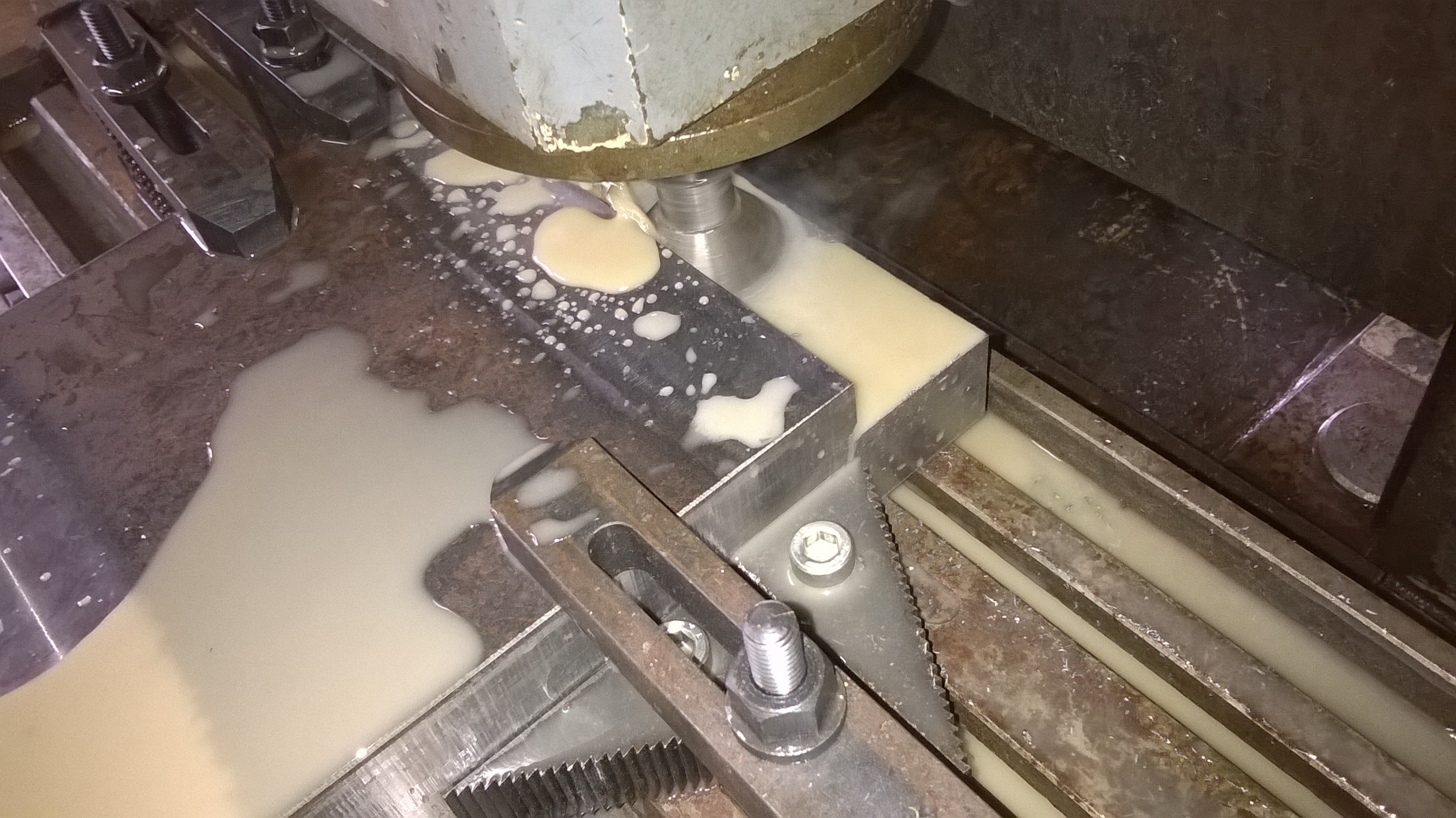

Post napisał: blasterpl » 04 kwie 2014, 18:57
Dzis zacząłem frezować prowadnice:
