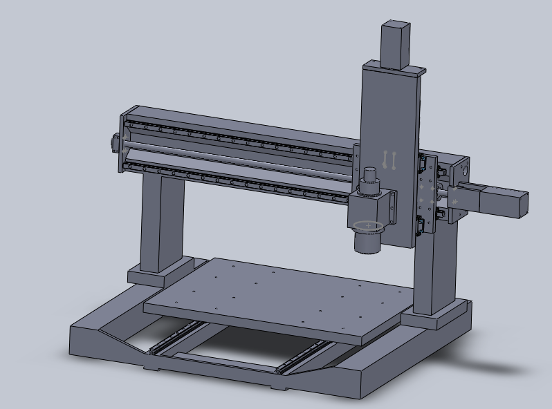

Czy beton będzie sam robiony ? Czy gotowy z jakimiś dodatkami ?

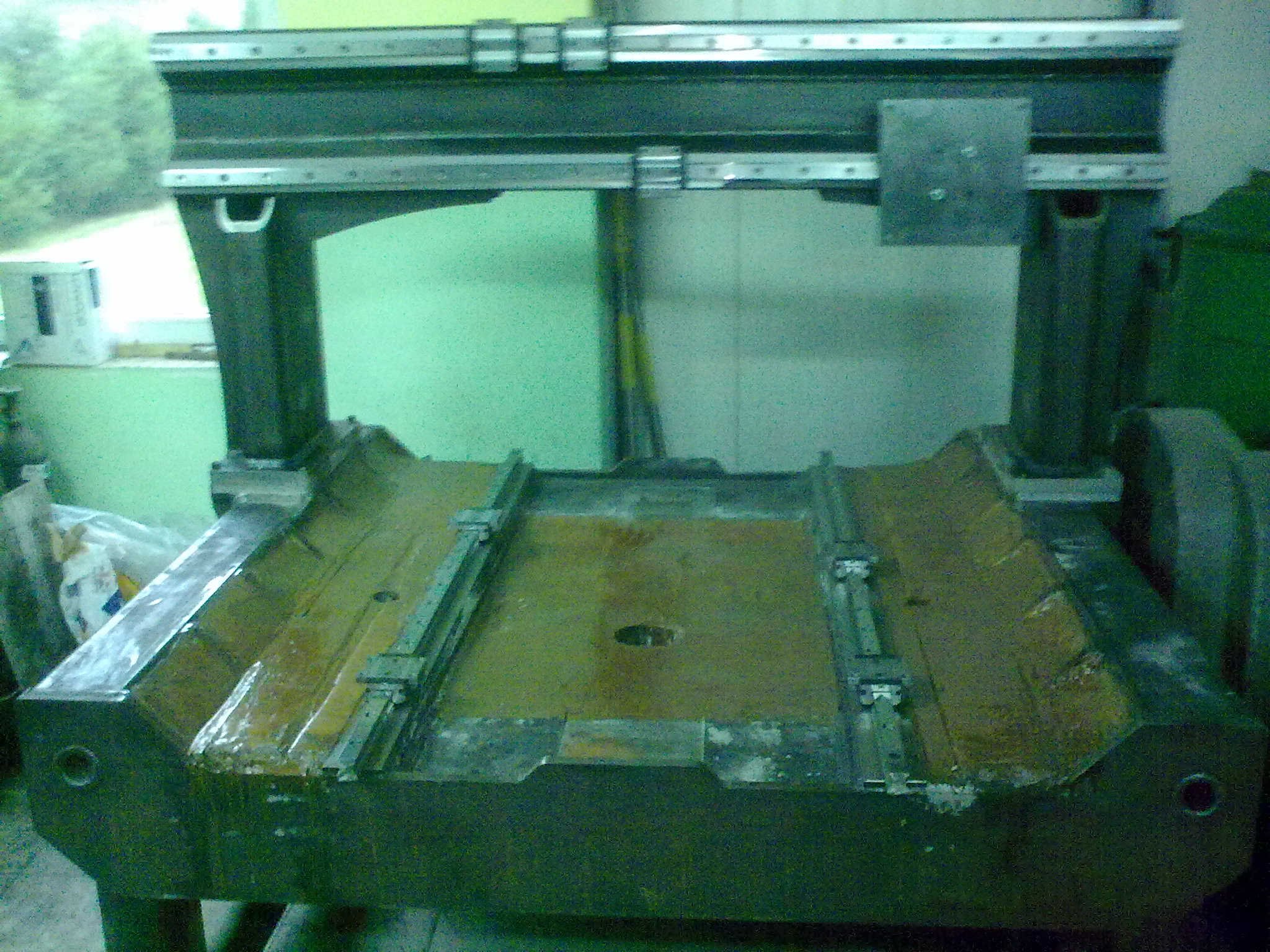

Beton robiony samodzielnie, w zamiarze gatunek B15, a co wyjdzie to wyjdzie. Dodałem plastyfikator i włókna poliestrowe. Wymieszany aby był jak najbardziej suchy. Ten beton to w zasadzie tylko wypełniacz, nie chciałbym jednak aby z pod maszyny wyskoczyła jego kostka :). W profile zamknięte oraz belke bramy będzie wlany mniej gęsty.

Witam też chcę zalać swoją maszynkę betonem ale będę wlewał do profili i mam pytanie czy mogę uzupełnić profile n.p. wylewką samopoziomującą do podług.

Post napisał: kond666 » 14 maja 2012, 06:24
Myślę że będzie ok. Zawsze korzystnie było by to jeszcze przezbroić jakimś drutem żebrowanym.

Post napisał: smouki » 15 maja 2012, 22:49
a ja bym coś wrzucił do środka na kompensację naprężeń, np. piłka tenisowa

Powoli ze względu na kompletny brak czasu będę kontynuował relację z składania frezarki.

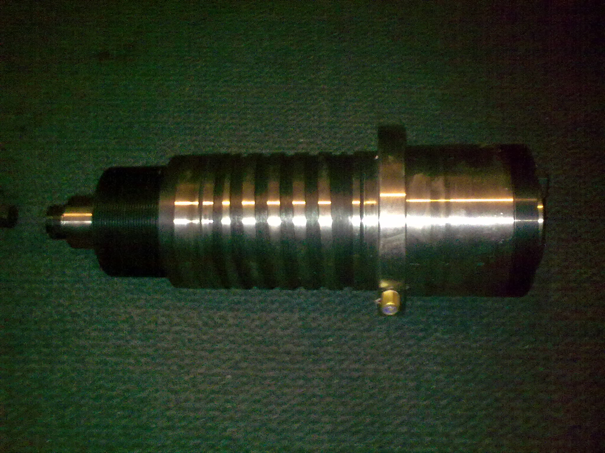

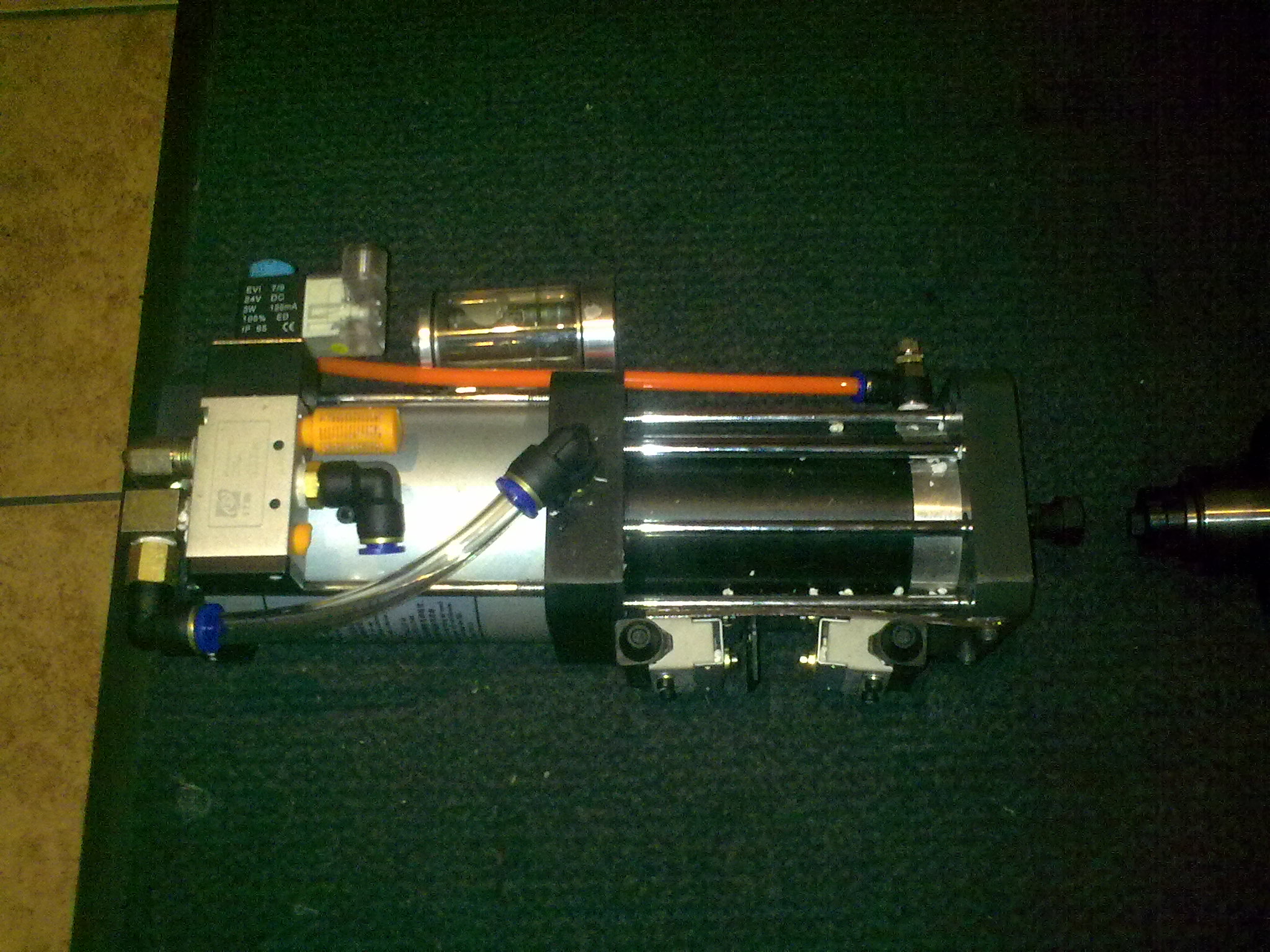

Beton ładnie zastygł, powierzchnia została zgrubnie wygładzona klejem do płytek a na koniec betondurem. Międzyczasie doszło wrzeciono z siłownikiem do wymiany automatycznej.
Wrzeciono na stożki bt40 będzie napędzane pasem przez silnik - najpewniej jamnik 5,5 lub 7,5kw ze względu na duży moment i nadzieje że rozpędzony falownikiem do 8000rpm się nie rozleci.

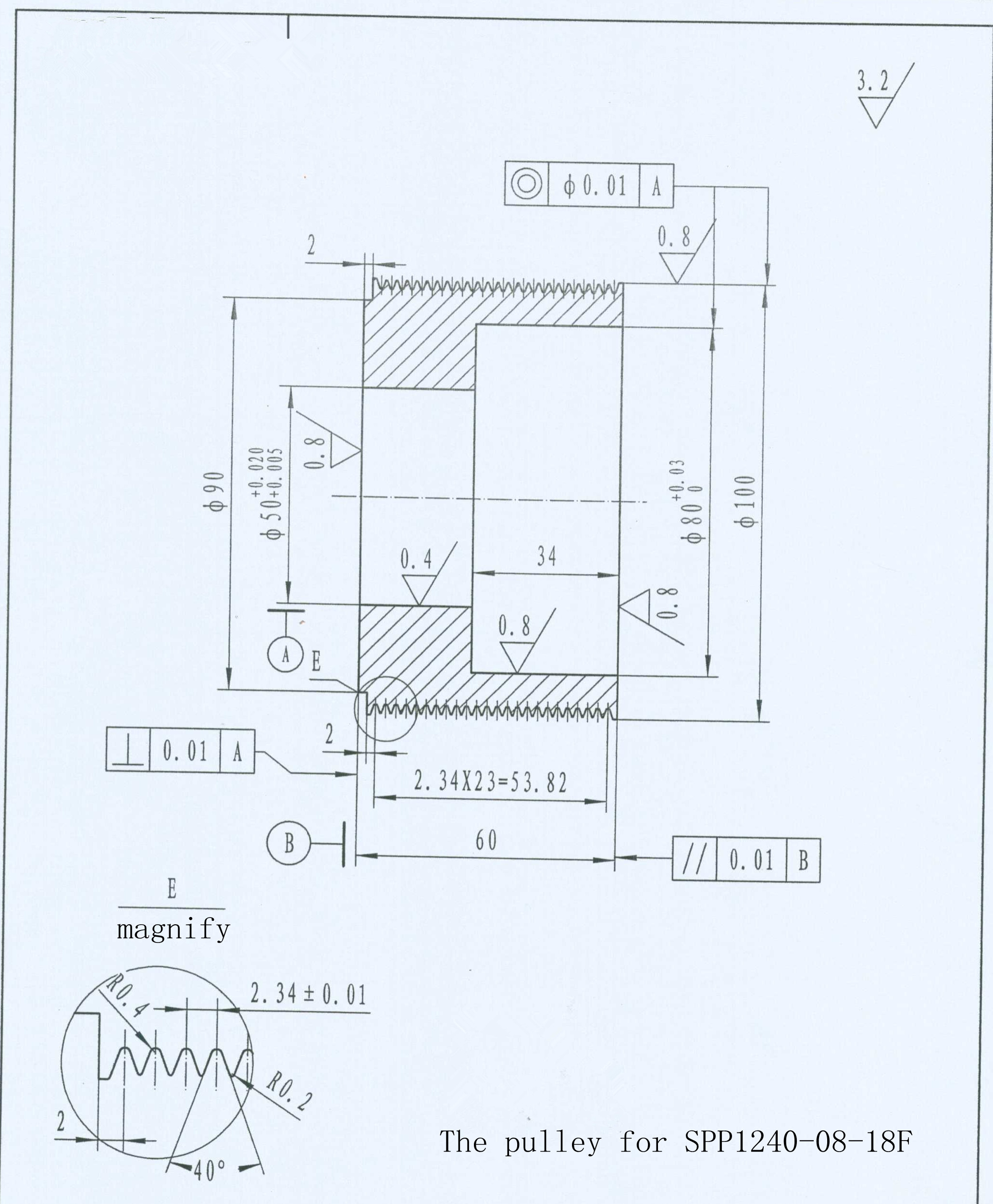

Wrzeciono jest na dziwny pasek wielorowkowy, załączam rysunek i jednocześnie chciałem zapytać czy to jest jakiś standard bo przyznam szczerze że nie widziałem wcześniej takiego rozwiązania ani nie wiem gdzie zakupić potrzebny pasek.

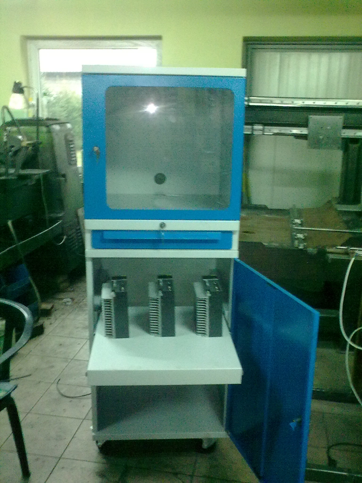

Mam już pokompletowane praktycznie wszystkie elementy poza csmio, siłownikami osi Z i paroma innymi rzeczami, lecz brak czasu mnie pożera, a maszyna potrzebna.
Poszukuje kogoś z okolic częstochowy kto pomógłby mi w budowie, oczywiście odpłatnie chodź nie ukrywam że szukam kogoś z hobbystycznym podejściem i najlepiej podstawowym parkiem maszynowym. Mam kompletny projekt zrobiony w solidzie i rysunki podzespołów jednak projekt robiłem sam i obawiam się zlecić na gotowo wykonanie - zawsze coś nie spasuje i trzeba kombinować.

kond666 pisze:Wrzeciono jest na dziwny pasek wielorowkowy, załączam rysunek i jednocześnie chciałem zapytać czy to jest jakiś standard bo przyznam szczerze że nie widziałem wcześniej takiego rozwiązania ani nie wiem gdzie zakupić potrzebny pasek.
Czy to nie jest zwykły najzwyklejszy "pasek wieloklinowy"? W prasach, kruszarkach itp. to wielkogabarytowe paski tego typu to standard.

Co do pasa to mam nadzieję że okaże się standardem - popytam w haberkorn, a jak będą trudności to się może uda przerobić np. na zębaty typu HTD.
