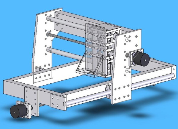

Mój projekt - jakieś rady?

chyba niepotrzebnie dodałeś 2 łożyska , wystarczyło je rozsunąć , z tych 4 można wyrzucić 2 wewnętrzne.

Post napisał: gmaro » 23 gru 2006, 07:50
ale dla jasności dobrze jest zastosować po 4 łożyska na każdą z osi :wink:

Post napisał: filip_gd » 23 gru 2006, 14:37
Zastosuje 4 to w końcu 50zł różnicy a na sztywności zyska bardzo.
Kurcze mało ram już się robi :) SolidWorks nie wyrabia:(

Post napisał: deflection » 13 sie 2008, 16:57
widze ze po jednym walku z kazdej strony i ogladalem twoja galerie. stabilna ta brama?

Post napisał: pltmaxnc » 13 sie 2008, 17:33
Radzę zastosować nieco dluższe rygle osi "y" .
Umożliwi to zamocowanie walków bezpośrednio w otworach w ryglu i zamiast w dodatkowych blaszkach.
Jaki jest cel obniżenia osi "y" i mocowania silnika na dodatkowych elementach , można silnik i lozyska mocować również bezpośrednio do rygla.
