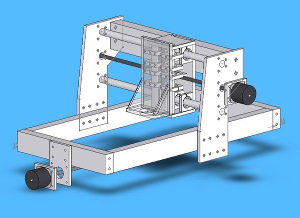

Oto projekt mojej frezarki a w sumie ploterka cnc.
Większość elementów wykonana będzie z balchy alu 10mm
Wałki fi 20, łożyska liniowe zamknięte.
Obszar roboczy około 45cm x 60cm
Materiał do skrawania: sklejka, balsa, plexi, może blacha alu max 3mm.
Rama na profilach alu, 30x60(w planach wzmocnienie profilami lub stół T-rowkowy), wspornik bramy to profil alu 40x80, w planach wspornik na dole z alu 10mm.
Silniki Sanyo Denki 1.89A, sterowniki zwykle do 2A max 1/2 kroku w planach coś lepszego.
Boczki już mam, jak i większość profili oraz śruby, łożyska, elektronikę.
Projekt jest wstępny nie ma na nim większości otworów na wkręty itp.
Może macie jakieś uwagi to jeszcze coś pozmieniam.
Martwi mnie mały "prześwit ale boczki już są i nic z tym nie zrobię.
pozdr
Nie mogę dodać:) Projekt jest w mojej galerii!!!
Śruby trapezowe 10x2 niestety już je mam:(

cóż pierwszy się wypowiem:
1. Jakie śruby planujesz zastosować?
2. Zastosuj 4 łożyska dla osi Z bo na rys. widze 2 szt.

Trapezowe 10x2 - niestety już je mam.
Jak je kupowałem to nie wiedziałem że mogły by być większe.
A co do łożysk to chyba masz rację wstępnie myślałem że dwa ale to będzie się gibać,
więc pewnie docelowo będą 4
pozdr

Post napisał: termit_tm » 22 gru 2006, 20:24
a jakiej długosci te wałki bo piszesz tylko o polu roboczym

Post napisał: gmaro » 22 gru 2006, 20:28
2 łożyska można stosować i stosuję się w ploterach o bardzo małych gabarytach a tutaj szkoda oszczędzać by zaraz zmieniać ...

Post napisał: bartuss1 » 22 gru 2006, 20:29
10 mm grubosci to nie duzo, ale przy śrubach ze skokiem 2 powinno obejść się bez wiekszych wstrząsów ... blacha tam gdzie jest otwór pod wrzeciono i pionowa przesuwna Z - koniecznie zastosuj żeberka, 4 łozyska na Z to już gmaro powiedział, zamiast profili alu zastosowalbym profile stalowe - sztywniejsze i cięższe przez co stabilność wzrasta.
pozostaje życzyc powodzenia, kiedy pierwsze loty ?

Post napisał: filip_gd » 22 gru 2006, 20:41
Niestety profile alu dla mnie są bardzo ważne.
Jeśli maszyna się sprawdzi to zwiększę obszar roboczy dwukrotnie dając dłuższe profile i śruby nie zmieniając konstrukcji, a do twardszych materiałów zorbię chyba coś ze stali i ze stałą bramą.
Na razie musi być rama z profili.
No czyli daje 4 łożyska na z, między uchwytem silnika daję żebra wzmacniające (te chciałem dać nie umieściłem jeszcze w projekcie)
Długość wałków to 500mm(Y) , chyba 650mm(X) i koło 220(Z), obszar roboczy będzie odpowiednio mniejszy jeszcze go nie liczyłem.

Post napisał: gmaro » 22 gru 2006, 20:48
filip_gd pisze:a do twardszych materiałów zorbię chyba coś ze stali i ze stałą bramą.
tak trzymać , kierunek obrany w dobrą stronę ...

Post napisał: filip_gd » 22 gru 2006, 22:15
I następne foto
Dodałem 2x łożyska, wsporniki
