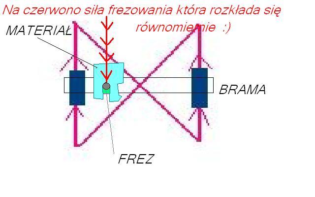

ta. rolki w płaszczyznie xy, poza tym cudów nie ma, ten system zdaje egzamin z jedną srubą.
jak ktoś wyskakuje z tekstem ze bedzie napędzał dwie sruby paskiem i jednym korkowcem 3Nm 4A to juz widze jak to sobie slimaczym tempem chodzi, bo przy wiekszej predkosci bedzie hamowac silniczek, wiekszej znaczy sie jakies 800mm/min

Kurde ten system z linkami jest całkiem sensowny. Co do prędkości obróbki to jakie rezultaty mogę osiągnąć przy tych silniczkach i sterownikach? Jak można wyznaczyć max prędkość posuwu? Do tej pory myślałem, że max prędkość to max obroty razy skok śruby... Jak to się ma do praktyki?

powtórze za kims - krokowiec jest najmocniejszy gdy stoi.
max obroty do uzyskania w miare płynnej pracy pod obciązeniem to 12 -15obr/s, zaleznie od obciązenia, brame o wadze np 100kg pociagnie ale rampa przyspieszenia/hamowania musi byc ustawiona tak, aby nie wystepowały poślizgi - gubienie kroków, prędkośc całej maszynki wyjdzie doswiadczalnie.
srub traoezowych nie polecam do ploterów, bo czesto trzeba kasowac luzy na nakretce, lub ją po prostu wymieniac co jakis czas, lepiej dołozyc te pare stówek i kupić srubki toczne i mieć z głowy luzy porównywalne do trapezu.

bartuss1 pisze:a bylo juz gdzies, przetestowałem i rewelka.
4 rolki skrajnie przy kazdej nodze ramy i linka na krzyz, konce boczne lączymy z bramą napinaczem
Jutro będę montował linke stalową fi 3mm do układu nadążnego rolki mam zrobione z łożysk i tu pytania:
Czy linka stalowa fi3mm wystarczy ?
Jak mocno powinna być naciągnięta linka stalowa ?

deflection pisze: ale do kasowania luzów na trapezowych można użyć np 2 nakrętek, jednej naciętej, jednej przeciętej....
Luz można kasować na śrubie trapezowej a nie na tych wygniotkach dostępnych w handlu :)

Potwierdzam, sprawdzałem swego czasu na jednym kawałku tr20x5, i na każdy obrót gubiła 0.02mm :lol: na 50mm mamy już 0.2mm błędu. Miał ktoś do czynienia z takim zestawem: http://allegro.pl/sruba-kulowa-1-m-nakr ... 88433.html cena wydaje się ok i akurat by mi przypasowała długość na każdą oś.
