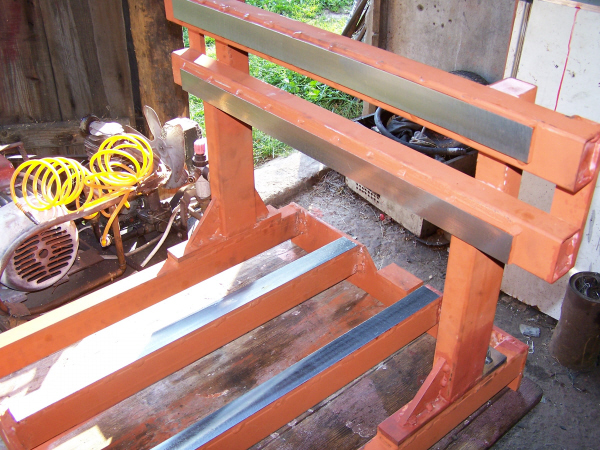

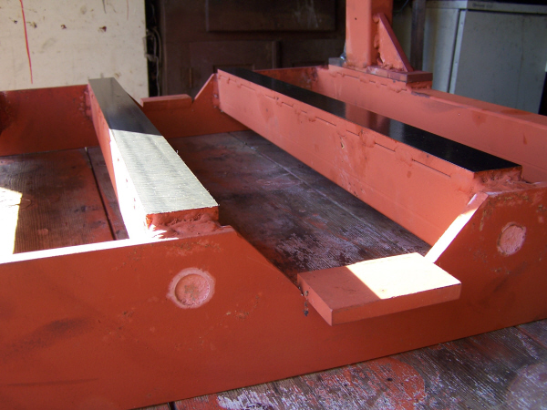

Po paru tygodniach dalszego poszukiwana, stwierdziłem że chyba lepiej będzie pójść na kompromis (bo jak tak dalej pójdzie to nigdy tego nie skończę). Mianowicie postanowiłem przefrezować tylko płaskowniki pod prowadnice. Z znalezieniem frezarki, co by to zrobiła już nie było problemu. Z powierzchniami pod nogi bramy postanowiłem że prostopadłość osi Z osiągnę szlifując (i tu proszę się nie śmiać) ręcznie.
I oto fotki po frezowaniu.
Z szybkich pomiarów za pomocą jednej prowadnicy (zamocowana na 2 sciski) z wózkami i czujnikiem zegarowym, wyszła mi tolerancja powierzchni nie gorsza od +-0,10mm. Koszt frezowania 150zł :grin: .
Następne zdjęcia z postępu prac mam nadzieję niebawem.

adamus202 pisze: Z powierzchniami pod nogi bramy postanowiłem że prostopadłość osi Z osiągnę szlifując (i tu proszę się nie śmiać) ręcznie.
Proponowal bym tę ramę jeszcze raz wsadzić na frezarkę, polożyć na tych obrobionych powierzchniach i na dolnej powierzchni zrobić na ramie punkty bazowe. Po odwróceniu ramę polożyć na tych punktach, jak trzeba to podlożyć między ramę a stól frezarki kostki. Wtedy będzie można przesuwać ramę po stole frezarki.
Ewentualnie poszukać frezarki która ma wysuwaną belkę w której jest pionowa glowica.Wtedy pomimo niewielkiego ruchu suportu w osi ''y'' Można dodać przez wysunięcie belki.
