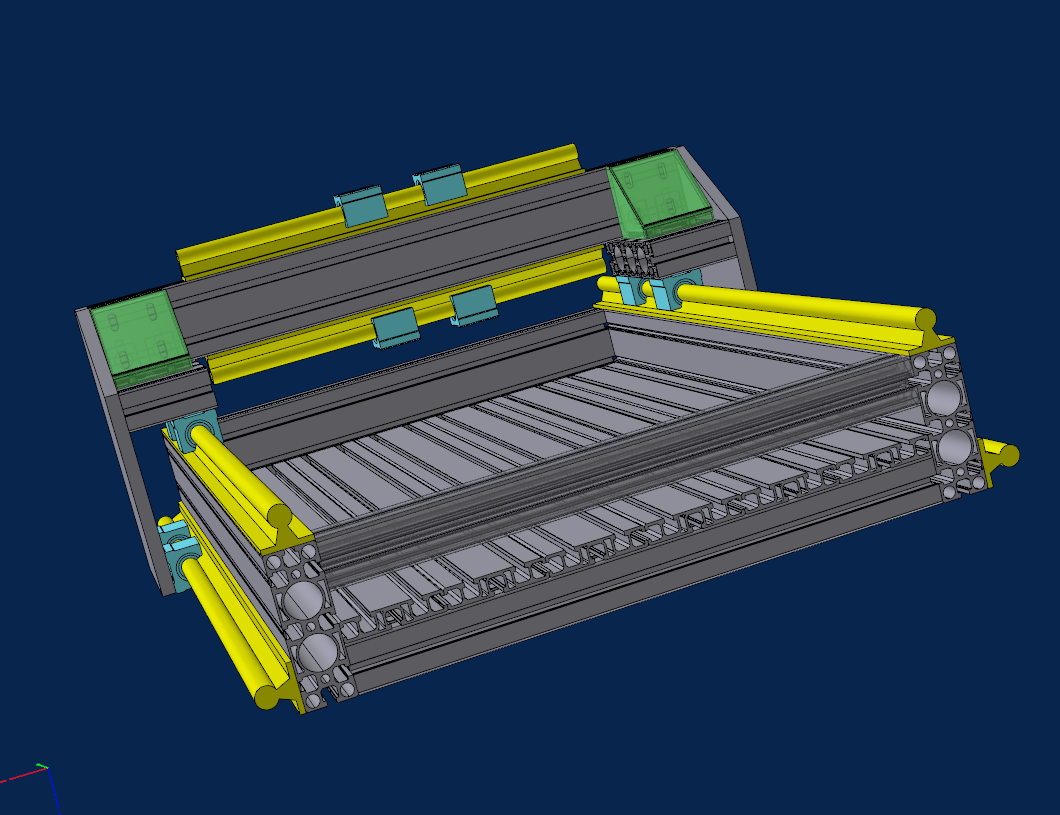

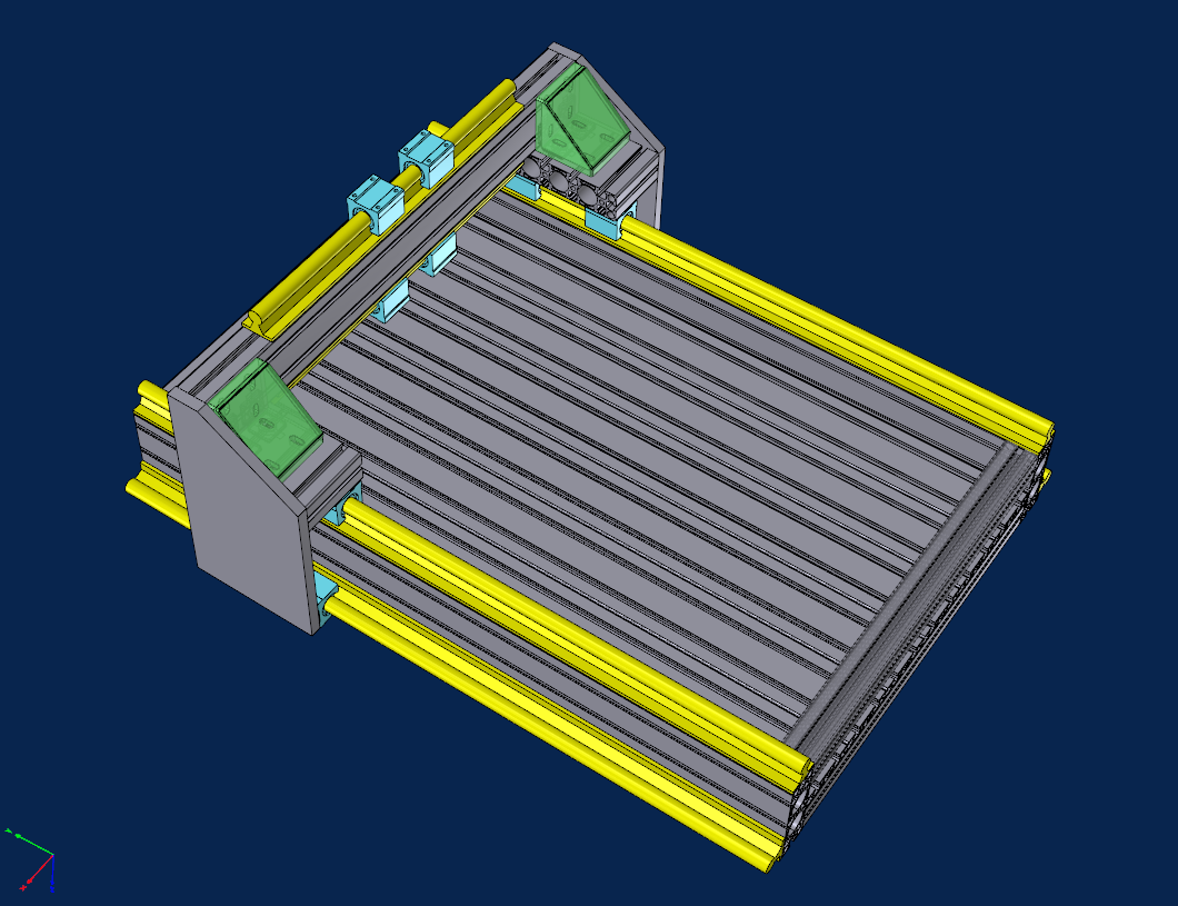

Przesyłam nowszą wersję projektu - opartą na profilach aluminiowych.
Chciałem, żeby boczne profile stanowiły ochronę dla prowadnic i śrub (dodam tam jeszcze cienkie osłonki z tworzywa sztucznego). Śruba dla osi X będzie umieszczona na tylnej części profilu (również osłona przed chłodziwem/wiórami).

Wyglada dosc sztywno.
Tylko nie widze zeby te dolne prowadnice cos dawaly.
Tzn widze ze jakby sruba byla pomiedzy prowadnicami albo troche nizej to moze cos by dalo, ale mozesz zamontowac srube jak najblizej tej górnej prowadnicy.

Belkę bramu inaczej bym zrobił. Ustawienie wałków zmusza do zbudowania karetki osi Z w kształcie pudełka, a to nie jest najsztywniejsze rozwiązanie.
Poza tym , profile w takiej ilości będą drogim rozwiązaniem. B.drogim..

syntetyczny pisze:Ustawienie wałków zmusza do zbudowania karetki osi Z w kształcie pudełka, a to nie jest najsztywniejsze rozwiązanie.
Tak umieszczone prowadnice mają swój plus, mianowicie śrubę napędową można umieścić za belką bramy i wtedy nie będzie się tak syfić i dzięki temu zyskamy też ciut większe pole robocze, bo oś wrzeciona będzie bliżej belki. Rozwiązanie to jest według mnie dobre.

gaspar pisze:Tak umieszczone prowadnice mają swój plus, mianowicie śrubę napędową można umieścić za belką bramy
Wiem, mam tak u siebie. A teraz jak muszę skasować luz na śrubie to pluje se w brodę:P Nie mówiąc o paru innych niedogodnościach wynikających z mojego małego doświadczenia przy budowie maszynki...

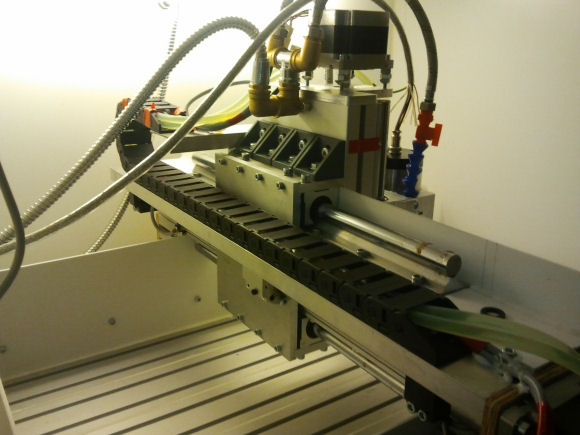

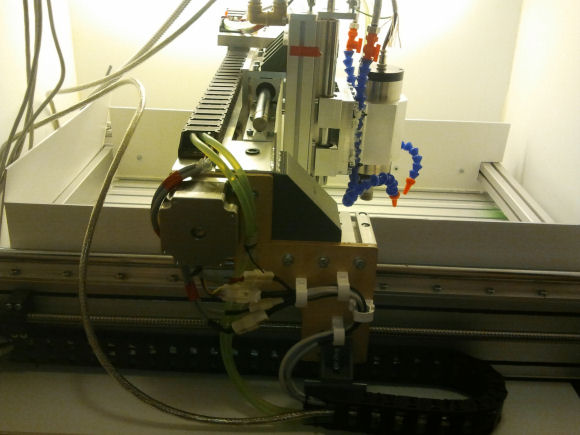

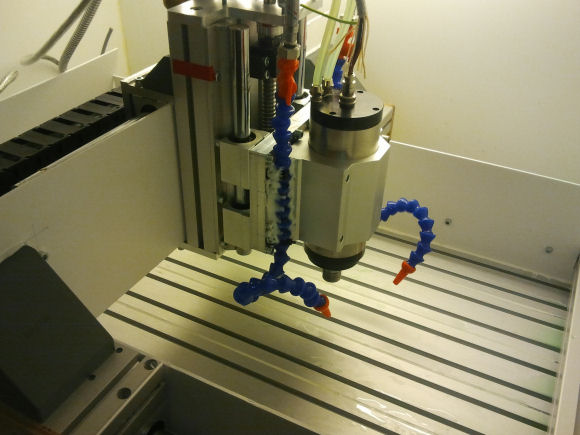

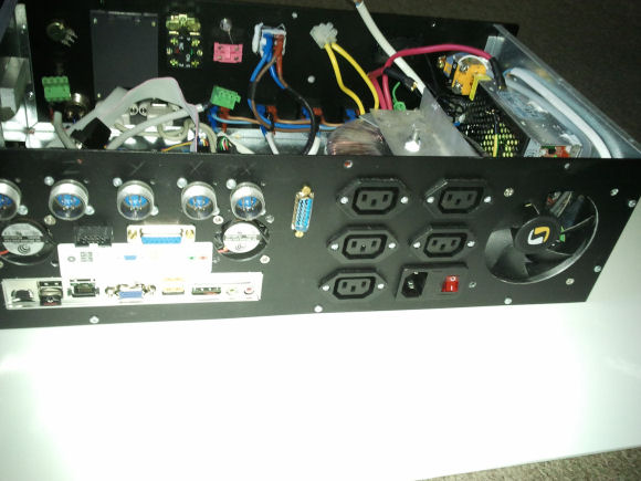

Ostatecznie udało mi się zbudować tę frezareczkę :)
Wyszło mniej więcej tak jak we wstępnym projekcie.
Trochę o konstrukcji:
- W większości oparta na profilach aluminiowych
- 4 Silniki krokowe 3Nm (2 silniki napędzają bramę)
- Wrzeciono "mokry chińczyk" 2kW
- Śruby kulowe 16x5
- Prędkość 2400mm/min
- Sterownik ze zintegrowanym komputerem (Intel Atom)
Załączam zdjęcia - później jeszcze napiszę kilka moich przemyśleń - może akurat komuś się przyda nauka na moich błędach ;)

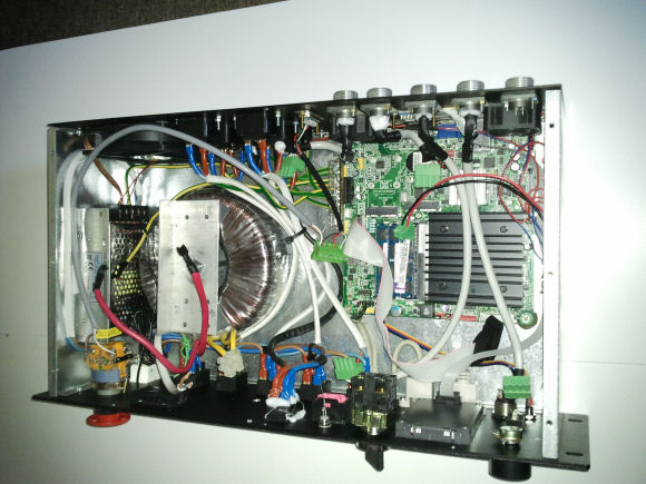

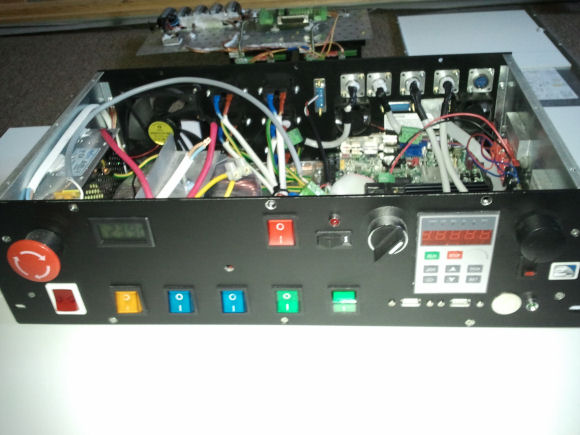

PrometSoft pisze:...
Napisz wiecej o komputrze jaki taki zastosowales...

właśnie - napisz o tym kompie. Prędkość 2400 mm/min na śrubach kulowych i silnikach 3Nm to bardzo mało...chyba, że jeszcze nie testowałeś maksymalnych prędkości

Komp, który siedzi w środku to zintegrowana płyta główna intela z procesorem - DN2800MT (http://www.intel.com/content/www/us/en/ ... 800mt.html). Widać go na jednym ze zdjęć
Jest to o tyle fajna platforma, że:
- jest mała - można ją schować do obudowy ze sterownikiem,
- łatwo się ją zasila - wystarczy dać napięcie 8-19V - nie trzeba stosować żadnych specjalnych zasilaczy (typu Pico)
- ma LTP na płycie w postaci pinów
Maszynkę używam już od pewnego czasu - ale miałem tam wcześniej przeniesioną oś Z z Kressem z poprzedniej "frezareczki" (takie tanie chińskie badziewie, które jednak nauczyło mnie wiele i nawet zarobiło na siebie :)). Od dawna miałem już kupione to chińskie wrzeciono - tylko nie miałem nawet czasu żeby je zamontować. Nie testowałem go jeszcze w boju.
Co do prędkości. Przyznam, że już nie pamiętam moich testów z maksymalną prędkośćią ale coś mi się kojarzy, że nie mogłem przekroczyć 3m/s (mikrokrok 1/16). Przy czym to 2400 jest dla mnie wystarczające (od początku celowałem w taką prędkość). Nie mam też szczególnego zaufania do tych konkretnych silników krokowych. Ale w sumie potestuję to jeszcze :)
Add:
Testowałem teraz tak na szybko z prędkością 2x większą (4800mm/m) przy zachowanym mikrokroku 1/16. Komputerek daje radę, frezarka ma trochę większe problemy - niby wszystko jeździ ale przykładając trochę siły do karetki mogę ją zatrzymać (przy 2400 wcześniej się frezarka przesuwa niż oś zatrzymuje). Może to też kwestia tego, że jeszcze kilka elementów mam ze sklejki. Przy czym tak jak pisałem 2400 jest dla mnie (na razie) wystarczające.
