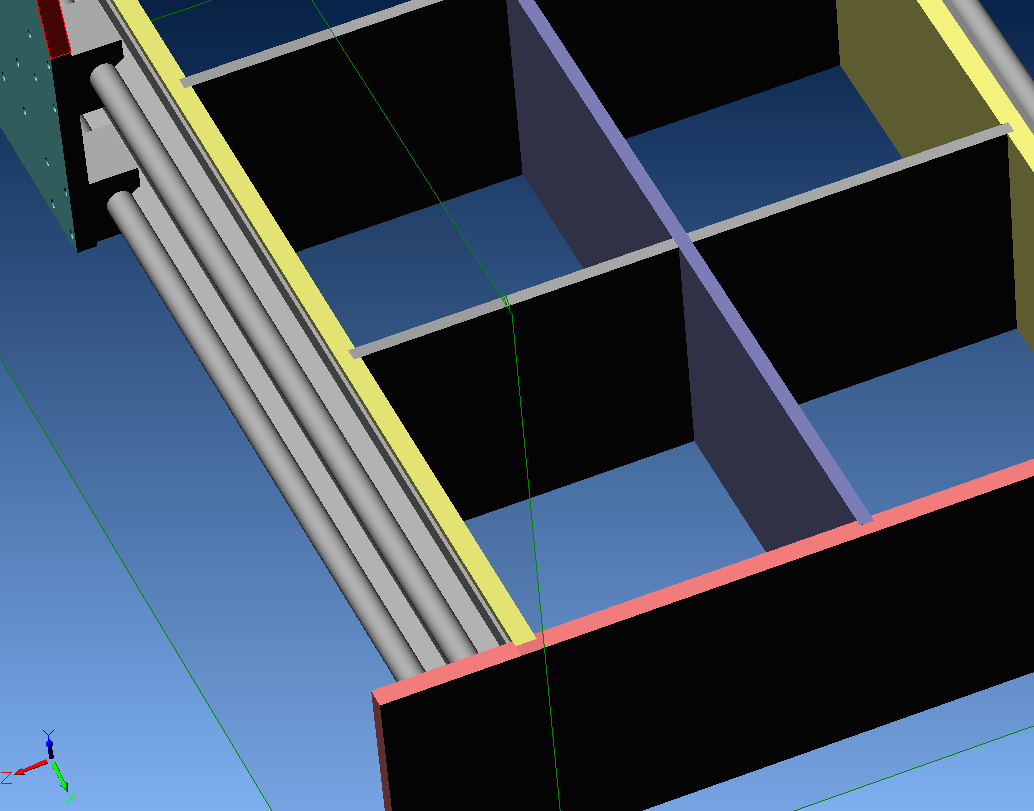

W wolnych chwilach myślę o budowie własnego plotera frezującego o polu roboczym ok 700x400, prześwit osi Z nie musi być duży (mniejszy niż 100mm). Do tej pory używałem takiej zabaweczki (), która nawet dawała radę :)
Ploter ma być wykorzystywany przede wszystkim do frezowania i grawerowania tworzyw sztucznych i aluminium. Prędkości dojazdów jałowych planowałem na około 2500mm/min.

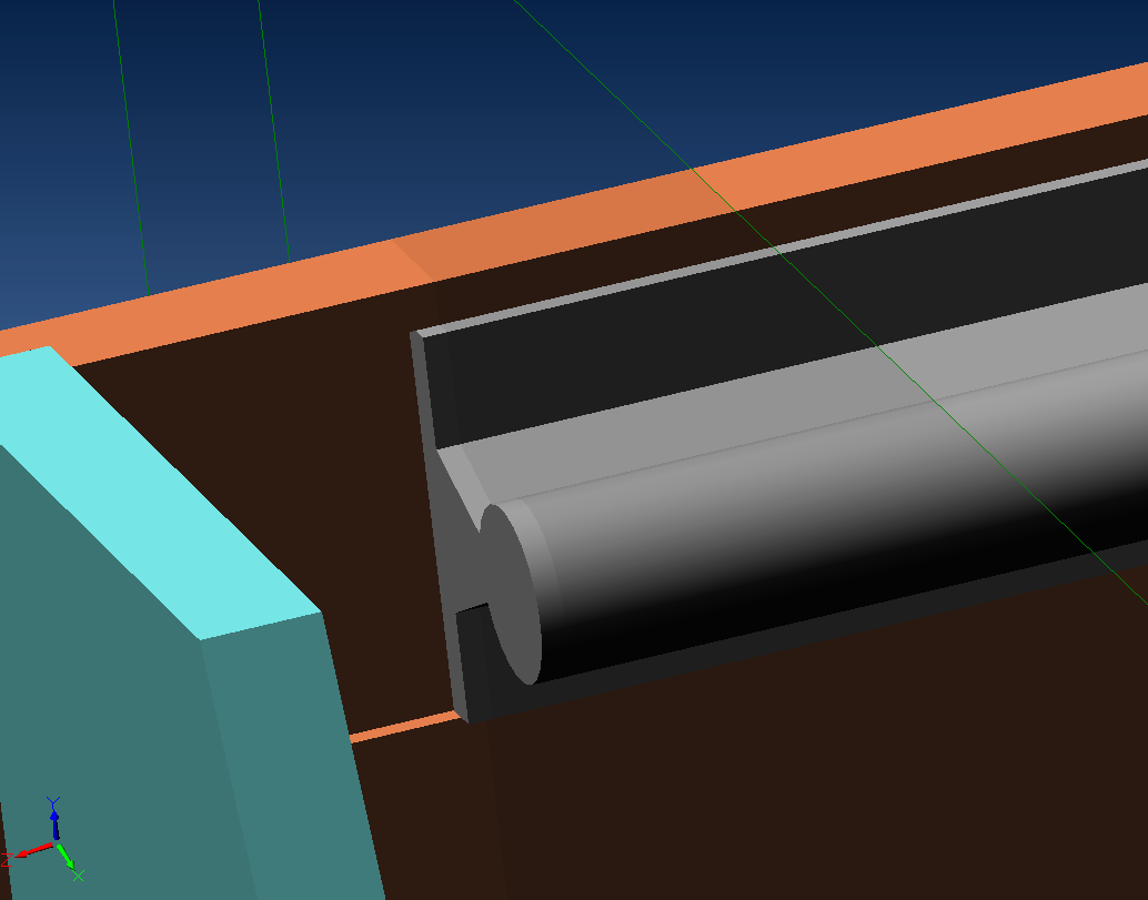

Do napędu zamierzam użyć 4 silniki 3Nm - brama napędzana dwoma silnikami. Brama nie zamknięta (bez połączenia od dołu). Prowadnice podparte 20mm. Śruby chciałem dać trapezowe (np. Tr18x4), nakrętki z tworzywa sztucznego (np. Igus).
Wrzucam rysunki, które pokazują jak mniej więcej wyobrażam sobie na tym etapie ploterek. Jest to goły poglądowy rysunek (nawet bez osi Z), chciałem na razie ustalić czy kierunek, który obrałem jest nie najgorszy :). Planowałem aby konstrukcja oparta była na aluminium 15mm.
Co Szanowni Koledzy sądzą o takiej konstrukcji? Czy może wyjść z tego fajna maszynka czy raczej obrać inny kierunek?

Tak na gorąco, to przy tak małym formacie raczej bym robił stałą bramę. A już ruchomą na dwa silniki to chyba spora przesada.

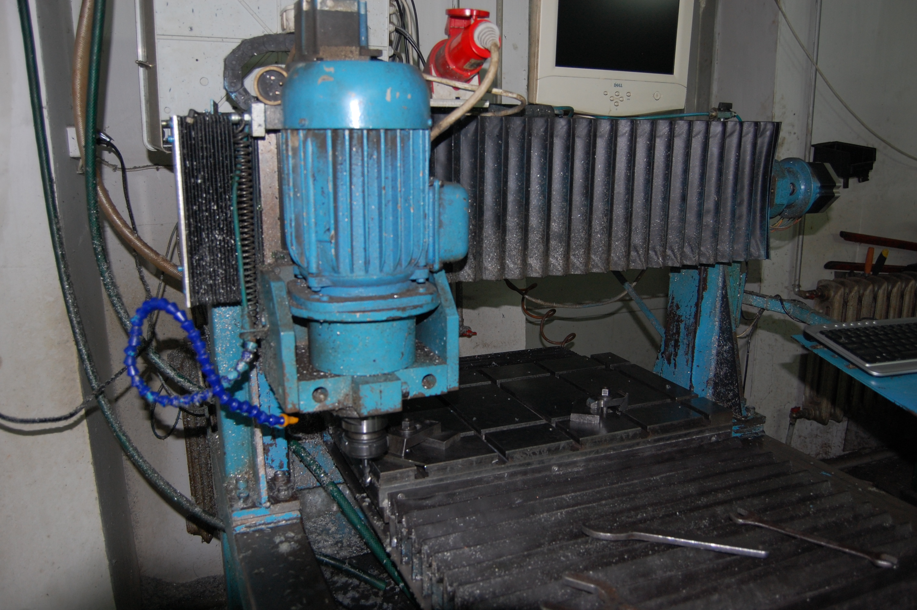

Moja ma 650 x 430

To może uzasadnię dlaczego tak to obmyśliłem :)
1. Ploter/frezarka będzie umieszczony w komorze wyciszającej, którą już posiadam i która ma 110cm długości. Chciałem uzyskać możliwie największe pole robocze licząc się z tym ograniczeniem. Nie ma fizycznie możliwości abym ową komorę powiększył albo umieścił maszynkę w innym miejscu.
2. Chciałem uzyskać możliwie małe ugięcia stołu pod materiałem obrabianym. Dlatego pomyślałem sobie, że nie będę miał zamkniętej ramy a coś takiego (co raczej wymaga napędzania z dwóch stron). Ale być może przesadzam (nie mam niestety doświadczenia z większymi maszynkami).

PrometSoft pisze: Brama nie zamknięta (bez połączenia od dołu)
W takim razie: za wysoka brama, złe ułożenie prowadnic osi Y , belka w X powinna być z profilu.
PrometSoft pisze:Do napędu zamierzam użyć 4 silniki 3Nm - brama napędzana dwoma silnikami. Brama nie zamknięta (bez połączenia od dołu). Prowadnice podparte 20mm. Śruby chciałem dać trapezowe (np. Tr18x4), nakrętki z tworzywa sztucznego (np. Igus).
Silniki konkretne, ciekawe rozwiązanie, Tr 14 wystarczające, po co przepłacać.
PrometSoft pisze:1. Ploter/frezarka będzie umieszczony w komorze wyciszającej, którą już posiadam i która ma 110cm długości. Chciałem uzyskać możliwie największe pole robocze licząc się z tym ograniczeniem. Nie ma fizycznie możliwości abym ową komorę powiększył albo umieścił maszynkę w innym miejscu.
Przykręć prowadnice bezpośrednio do ścian pomieszczenia i na nich oprzyj belkę :wink:

Zgoda, masz takie ograniczenia, musisz sie dostosować. ale napęd na dwa silniki to juz proszenie się o kłopoty. Będziesz wieszał silniki na bokach i napędzał nakrętki ?
2. Chciałem uzyskać możliwie małe ugięcia stołu pod materiałem obrabianym.?
Taka kratownica pod tworzywo czy alu ?
Czy te osłony harmonijkowe kupiłeś gdzieś konkretnie do CNC (widziałem takie ale to całkiem spory wydatek) czy jakoś kombinowałeś?
Robione ne wymiar. Dość drogie. ale to maszynka zarobkowa. Pracuje na pełny etat bez urlopów i zwolnień to coś jej sie nalezy z funduszu socjalnego.
Silniki chciałem przymocować do tylnej ścianki i napędzać śruby (nakrętka nieruchoma).
Jakie widzisz przeciwwskazania do wykorzystania dwóch silników do napędzania jednej osi? Chodzi o możliwość zgubienia kroku, spalenie silnika itd co w efekcie może doprowadzić do przekosowania bramy? Czy wkładki sprzęgieł kłowych nie zabezpieczą maszynki przed taką sytuacją?
Chciałem dać na to blachę 5mm.
Możesz napisać coś więcej odnośnie ułożenia prowadnic osi Y?

W tej podstawie masz w cholerę miejsca na silnik po środku i dobrą możliwość zlączenia śrub paskiem zębatym.
Co więcej podwójne prowadnice z każdej strony są niepotrzebne, lepiej dać pojedyncze grubsze lub prowadnice szynowe. Każda nierównoległość między nimi sprawi, że będą się zużywały i dawały opór tylko dla tego, że naciskają na siebie wzajemnie. To bez sensu. Wymagana precyzja rośnie bardzo znacznie, a nie zyskujesz naprawdę niewiele. Ten zabieg ma sens gdybyś wykroczył poza możliwości dostępnych prowadnic lub projektował maszynę do skrawania stali i bardzo Ci zależało na szerokim rozstawie tych prowadnic.
Zdecydowanie większym problemem wtedy jest brak żebrowań poprzecznych boków bramy. Stosowanie płaskich elementów, bez poprzecznych usztywnień jest złym pomysłem. Wiem że tak się robi ze względu na prostotę, ale to się mści szczególnie przy ruchomej bramie. Grubość i ciężar materiału który musisz użyć by uzyskać rozsądne parametry gdy masz zwykłą płaską płytę jest kilkukrotnie wyższa, niż dla struktury przestrzennej. W drugą stronę - przy obecnej masie mógłbyś mieć znacznie sztywniejszą bramę.

PrometSoft, zaprojektowałeś bramę otwartą z płaskowników, będzie ona podatna na skręcanie, a siły koszące na łożyskach zbyt duże. Jak rozstawisz maksymalnie prowadnice, tzn. nie dasz ich po bokach ramy, a dasz jedną od góry, drugą od spodu to w tym przypadku skrócisz ramię siły skrętnej, a co za tym idzie usztywnisz bramę, dasz odpocząć prowadnicom i łożyskom. Prosta zasada, im krótsza dźwignia, tym większa siła potrzebna...
Generalnie..., tak jak napisał FlashEF, ale to Twój projekt i zrobisz jak zechcesz.
