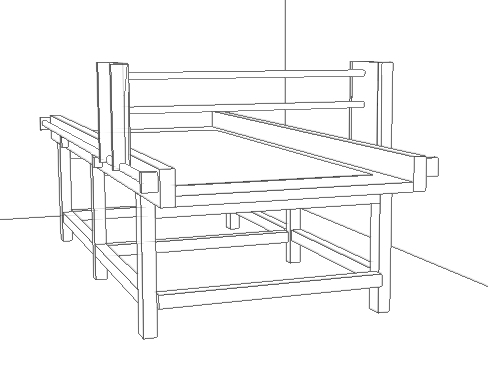

no i tak naprawde nijak ma to do budowy bramy:)
chodzi mi :
- jesli mamy zalozenie z-150 mm to jakiej wielkosci powinna byc podstawa szerokosc od strony prowadnic?
z zalozeniem ze korpus jezdzi na dwoch lozyskach liniowych otwartych.
no i na osi x i y sa sruby napedowe trapezowe TR20x4.
- drugie gdzie mocowac sruby napedowe do Bramy pod brama jedna czy dwie na brzegach napedzane jednym silnikiem na srodku naprzyklad.(mowie oczywiscie o osi X)
chodzi mi :

korpus jezdzi na 4 łozyskach liniowych, a szerokośc bramy - to trzeba policzyc strzałke ugiecia belki o zadanym przekroju, tak na oko to dasz skręcony profil C o wysokości 200mm i szerokosci 50 z PA11, blachy grubosci 15mm, wtedy będzie zapas ugiecia, jak koniecznie chcesz policzyc to najpierw moment bezwładności calego przekroju wzgledem osi Ix oraz Iy, wskaxnik w i na koncu strzałke ugiecia, zdaje sie że na akcesoria.cnc.info są wzorki na strzalke ugiecia dla wałków, trzeba tylko podstawić wlasciwy moment bezwladnosci przekroju i oznaczyć składowe siły max F od zespołu osi Z - wyznaczona na podstawie sił skrawania, masy zespołu, przesunieć, czyli sił na śrubach pociagowych itp.
szerokość ramion bramy wyznaczysz z momentu wzgledem osi, poprzez układ statycznie wyznaczalny, zakładając że podpory są chwilowo sztywne i podpierając je reakcjami w ukiladzie współrzędnych XZ , wtedy np na danej wysokości przyłozysz siłę od belki, która odziałuje na jakimś ramieniu względem prowadnicy - czyli moment wzgledem tej prowadnicy

dobra narysowalem szkic bramy wedlug tego co zrozumialem z tekstu Bartuss1.
Brama ma szerokosc 200 mm z ceownika o grubosci 15mm. W ceowniku zamocowane sa po 2 lozyska linowe na kazda stone.
W bramce wsadzilem 2 walki o srednicy fi 20.
Pytanie łaczenie bramki gorne? i dolne tym samym ceownikiem ?
Czy dobrze zalapalem tekst ? zamieszczam zalaczniki.
Płyta (prostokat narysowany na srodku stolu jest polem frezarki z uwzglednionymi luzami)
no i co dalej:)
no i co dalej:)

Czytając posty doszedłem do wniosku, że trzeba wrócić do wątku głównego czyli konstrukcji bramy. Moja propozycja jest nastepujaca:
1. Brama stała o szerokości 1500mm - może być bardzo sztywna jej masa nie odgrywa roli w kinematyce ruchu. śruba osi x ok 1600mm.
2. stół o długości 650 mm - prowadnice ok 1400- 1500.
3. dwie śruby do napędu stołu o długości ok 700mm - nakrętki mocowane do krawędzi stołu, końce śrub podparte w obszarze bramy
4. Konstrukcja poza bramą musi zapewnić jedunie pewne mocowanie prowadnic i zapewnić tłumienie drgań
5. w efekcie powinniśmy otrzymać podstawe plotera o wymiarach 1700-1800 X 1400-1500
[ Dodano: 2006-07-07, 11:21 ]
Stół wg rysunków wymaga sztywnej konstrukcji. W przypadku stałej bramy i mocowania łożyskowania wzdłużnego śrub w bramie pozostała część konstrukcji może być zdecydowanie lżejsza. Chyba jednak tu pobłądziłem. Łóżyska są mocowane przy krawędziach stołu. Ale przecież pod prowadnicami możemy dać sztywne belki.
