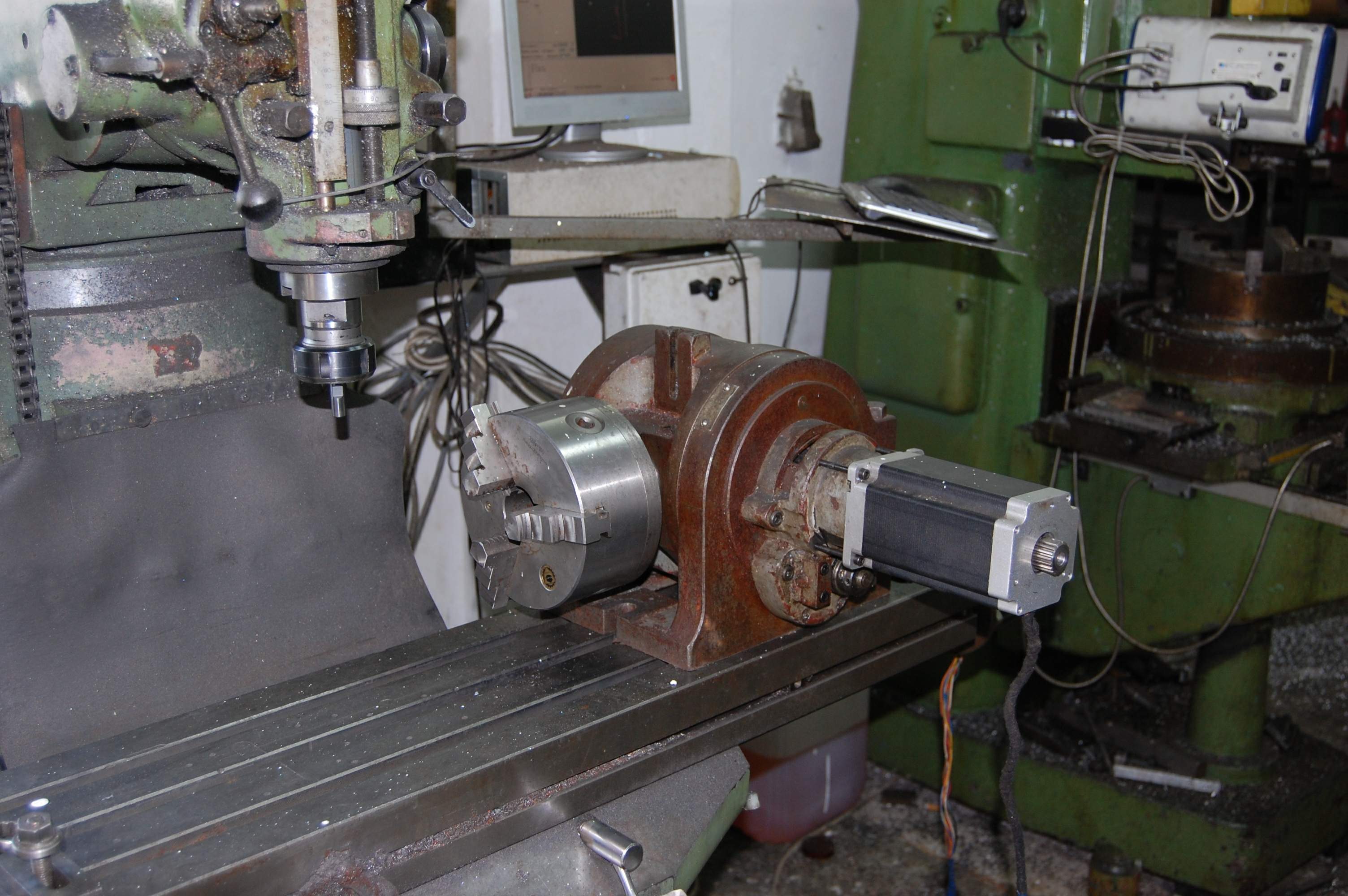

Benon mam takie pytanko bo zauważyłem na fotkach ze masz konwerter lpt do lapka powiedz mi jak to sie sprawuje?? jaki model jaka firma, nie mam lpt w laptopie a chciałbym z niego sterować :)

Post napisał: benon » 23 paź 2010, 09:20
Przepraszam, że nie odpisałem wcześniej ale miałem inne sprawy na głowie.
Karta w laptopie sprawuje się na 8/10. Chodzi o to, że zawsze przy uruchomieniu windowsa trzeba sprawdzać adres zasobów używanych przez ten LPT. Najczęściej jest to 4FF8 i 5FF8. Windows tak ma, że nie przypisuje stałych zasobów do takiej kary - a szkoda. Następnie jak się sprawdzi adres to w machu trzeba też zajrzeć czy się zgadza. A poza tym działa jak trzeba.
Potrzebowałem wykonać trochę rzeczy do samochodów RC (zabrałem się za budowę takiego) i zrodziła się potrzeba wykonania 4-tej osi obrotowej. Co tu dużo mówić - tanio też się da wykonać coś takiego. Najpierw była to oś obracana ręcznie aby wykonać koła zębate do paska T5. Pozostawiłem nadal możliwość ustawiania ręcznego, bo czasem przy prostej robocie jest to po prostu szybsze.
Obrazek Obrazek Obrazek
Bicie promieniowe uchwytu zniwelowałem do 0.02mm. Rozdzielczość kątową dobrałem przełożeniem 1:1,8 aby 1 krok silnika odpowiadał 1 stopniowi. Przy pisaniu G-kodu jest mi po prostu łatwiej. Silnik mały ale daje sobie radę w 100%. Może w przyszłości wykonam dodatkowo przełożenie 1:10 aby zwiększyć rozdzielczość kątową. Dotychczasowa do moich obecnych potrzeb jest wystarczająca. Rozpoczynam walkę z 4-tą osią w MasterCam-ie.

Najprostsza i chyba najlepsza 4-ta oś obrotowa.
