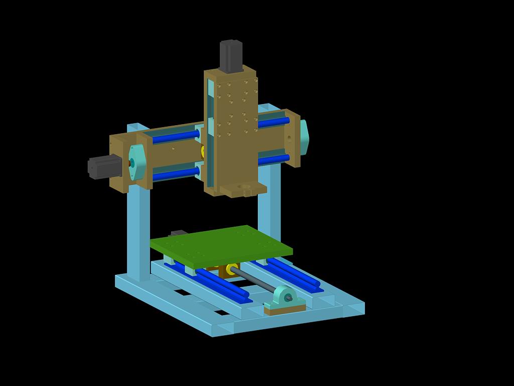

no a ja już poprawiłem cały projekt :)
ale może to i lepiej będę miał przynajmniej stabilną maszynkę i będę mógł frezować w aluminium o ile wrzeciono pozwoli

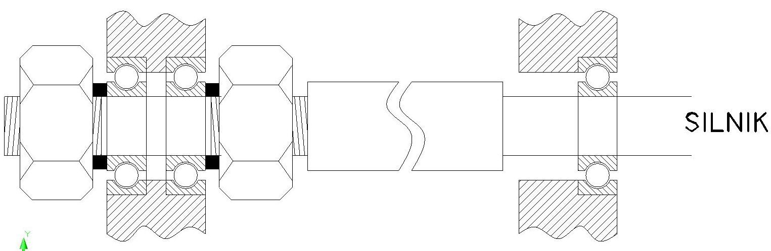

rozwiązałem już problem łożyskowania śruby napędowej. Zastosuję łożyska skośne podwójne w jednej obudowie. Śrubę naciągnę nakrętkami z obu stron śruby co jednocześnie dociśnie łożyska do ich obudowy i skasuje luzy jak sądzę :)

z tymi nakretkami z obu stron może byc potem problem z przekreceniem lekko sruby, juz to przerabiałem
łatwiej dac dwa skosne dwurzedowe od strony napędowej sruby - odzielone np przegrodką elementu konstrukcyjnego i skręcic nakretką tak zeby sruba sie nie przesuwała, a od tyłu jedno zwykłe łozysko jednorzędowe, pozwoli to na lekkośc obrotu sruby bez mozliwosci jej przesuniecia - tak robie do dzis i sie sprawdza

Czy chodziło Ci o takie rozwiązanie? Dlaczego piszesz żeby stosować po 2 łożyska skośne dwurzędowe skoro siła będzie działać tylko w jednym kierunku dla każdego z łożysk.
Na rysunku te dwa łożyska koło siebie to łożyska skośne (nie chciało mi się rysować tych skosów :) )

nakretka wystarczy z jednej strony - od strony sprzęgla, a z prawej strony koniec czopa - wyższy stopień jako opór
dlaczego dwurzędowe ? ano dlatego że jednorzędowe sa bardziej podatne na błędy montazu i łatwiej się zakleszczają przy skręcaniu, tulejka dystansowa tez nie zawsze od razu jest idealna. z dwurzedowymi tych problemów nie ma.

no ale sprzęgło jest po prawej stronie tam gdzie napisałem silnik. Nie rozumiem dlaczego tylko nakrętka z jednej strony przecież muszę sztywno połączyć śrubę z łożyskami tak zeby nie było luzów. Jak wziąłem zwykłe łożysko kulkowe to w kierunku osiowym czuć spore luzy, nie wiem jak to jest z przypadku łożyska skośnego. Dlaczego chce ścisnąć oba łożyska tak żeby wykasować ich luzy osiowe.
Sorry ze tak pytam ale to moja pierwsza konstrukcja a mechanikiem nie jestem

A po co ci nakrętka z obu stron, z jednej strony łożysko opiera się o wyższy stopień na śrubie, z drugiej opiera się na ściance konstrukcji, po drugiej stronie ścianki drugie łożysko i tu dokręcasz nakrętką. Na drugim końcu śruby dajesz zwykłe łożysko, bez dokręcania nakrętką na śrubie. Nie trzeba dokręcać drugiego końca śruby.
