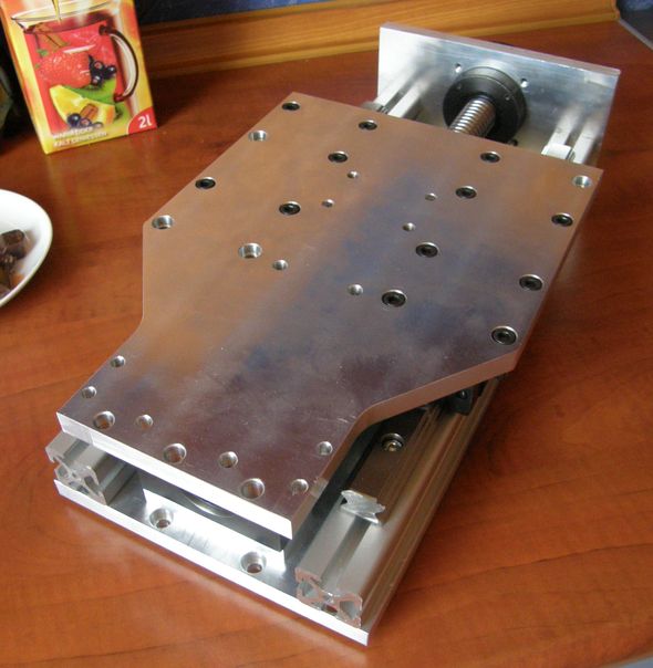

Zapodaje kolejne zdjęcia tym razem oś Z .Waga osi to co widać na zdjęciu 12 kg .
Na przedstawionych zdjęciach oś jest niekompletna brakuje mocowania na wrzeciono Kress bo takie sobie tez dorobiłem w razie "w" jak i uchwytu na wrzeciono Elte
Uchwyt na Elte to zwykła prostokątna formatka z otworami mocującymi.
Na tej kształtnej formatce osi Z są przeznaczone 4 otwory z gwintem do jej mocowania .
os z tył.jpg (49.65 KiB) Przejrzano 1053 razy

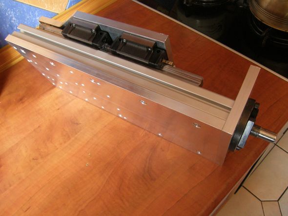

Z tyłu formatki widać szereg otworów są miedzy innymi do mocowania wózków X.
os z tył2.jpg (48.07 KiB) Przejrzano 1041 razy

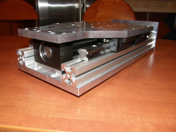

os z3.jpg (60.33 KiB) Przejrzano 1046 razy

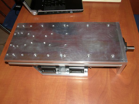

os z2.jpg (48.11 KiB) Przejrzano 1047 razy
os z1.jpg (47.72 KiB) Przejrzano 1064 razy
