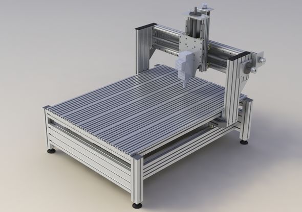

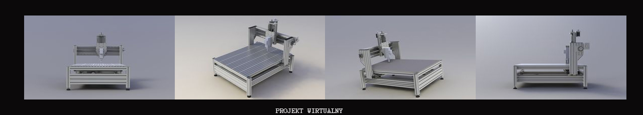

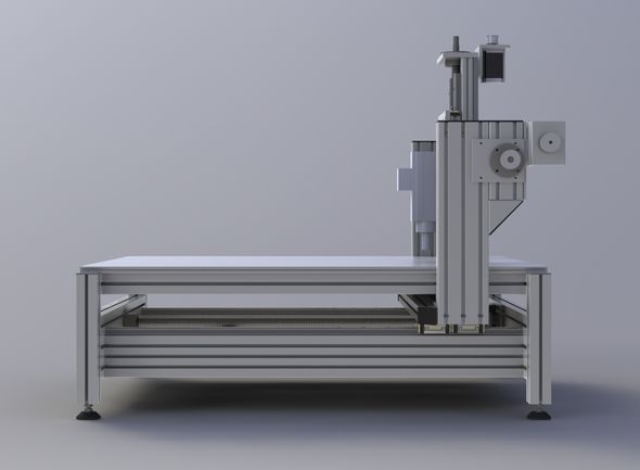

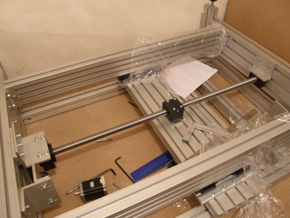

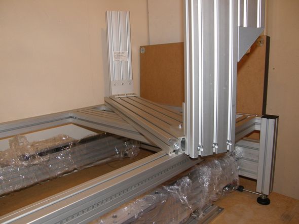

Pragnę przedstawić wam moje boje z budową maszyny
Projekt stworzyłem w solidworks-ie
Czas budowy i zakończenie bliżej nie określony.. Trwa to już pare lat z różnych przyczyn zarówno finansowych jak i braku czasu [koniec jest już bliski ]
Koszta budowy hmm… dużo za dużo …Jako ze maszynka budowana jest z profili Alu systemu ITEM i KANYA znacznie to podniosło koszty wykonania..Zresztą inne podzespoły też swoje kosztowały.
Zastosowane w maszynie podzespoły to : śruby kulowe ISEL fi 25 o skoku 5 i 10 , wózki i prowadnice liniowe 20-tki,silniki krokowe SANYO DENKI 3Nm,sterowniki M542
Monitor dotykowy 15 cali , całość sterowana komputerem mini Dell
Gabaryty maszyny :
X - 1000mm
Y - 1200mm
Z - 600mm
Rozmiarów roboczych maszyny jeszcze tak nie znam za bardzo - wyjdzie w “praniu“.
Docelowo zamierzam zamontować wrzeciono Elte 1,1kw.Obrazek

Post napisał: bartuss1 » 02 sty 2010, 19:23
to moze pokaz oryginał zamiast wirtualnego ?

Dodaję zdjęcia z poszczególnymi elementami z budowy maszyny
Dziwne te załączanie zdjęć bo gdy daje nowe zdjęcie to zawsze ono idzie na samą górę ..! czy można to zmienić ?,bo hierarchia zdjęć mi nie pasuje.
[ Dodano: 2010-01-02, 23:28 ]
Dodaje kolejne zdjęcia,ciąg dalszy nastąpi wkrótce .....
[ Dodano: 2010-01-03, 12:41 ]
Następne zdjęcia..

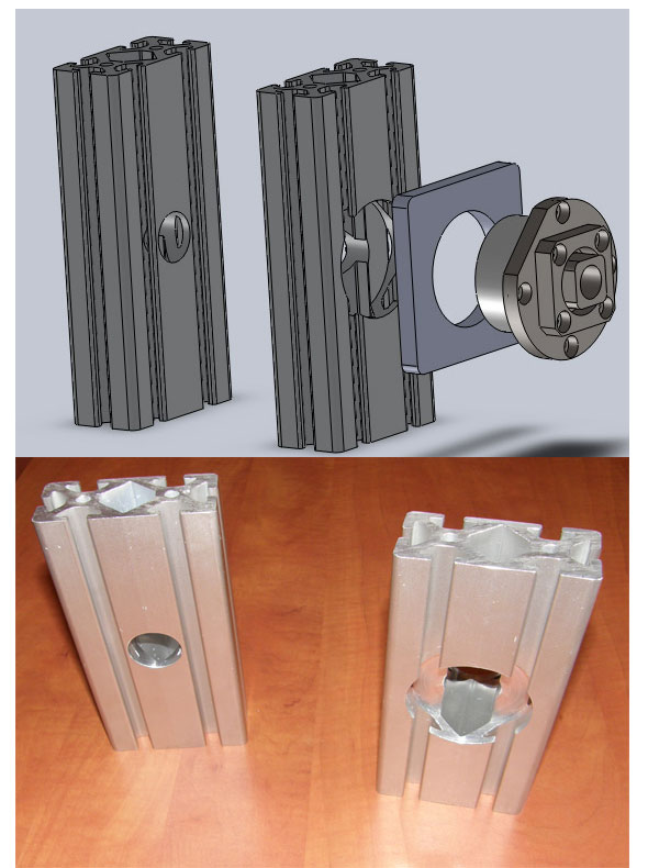

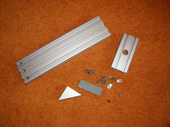

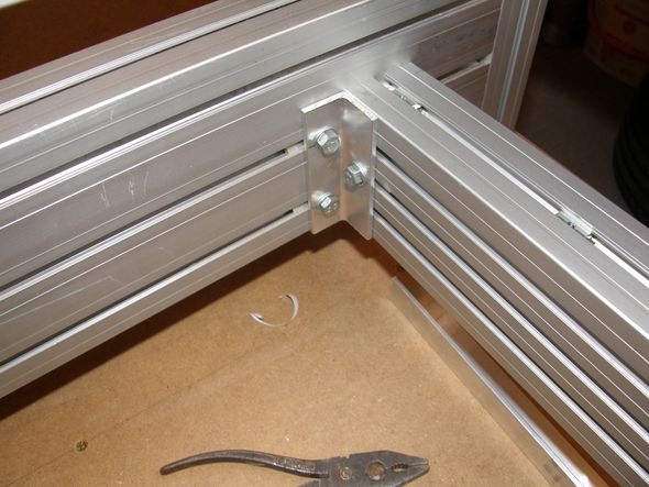

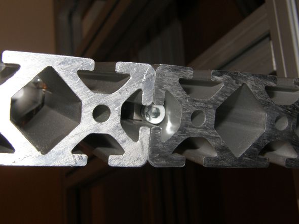

W środku profili specjalne złączki wewnętrzne .W moim projekcie służą jako dodatkowe elementy wzmacniające połączenia oprócz innych
złaczka wewnetrzna.jpg (42.98 KiB) Przejrzano 3344 razy

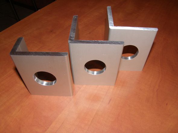

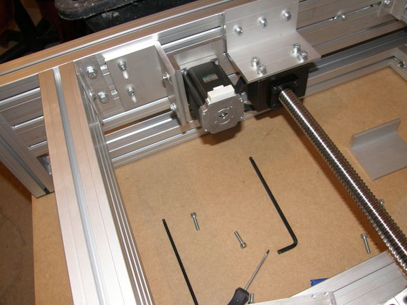

Są to spore kątowniki bo o grubości 8 mm wiec myślę że dadzą rade utrzymać silnik
kątowniki do trzymania silników.jpg (37.75 KiB) Przejrzano 3324 razy

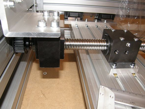

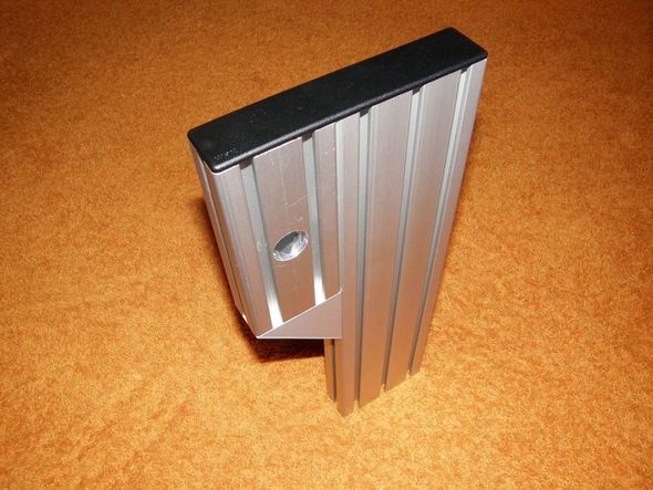

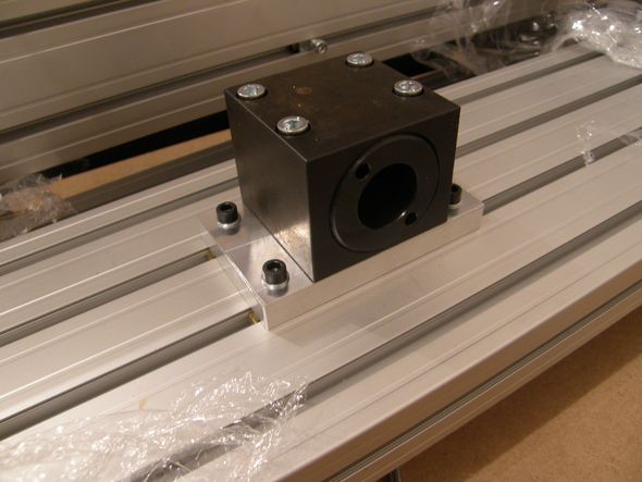

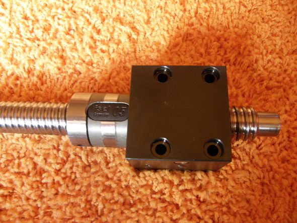

Aktualnie jak pisałem wcześniej mam takie kwadratowe obudowy nakrętek.Pasowały mi bardziej w projekcie .
kwadratowe obudowy nakretek.jpg (72.58 KiB) Przejrzano 3334 razy

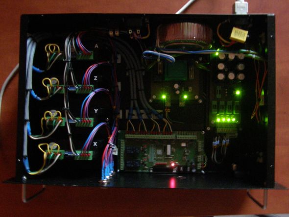

Jako że mamy okres "choinkowo-świąteczny " zapodałem zdjęcie z lampkami :)...
elektronika właczone zasilanie.jpg (53.18 KiB) Przejrzano 3364 razy

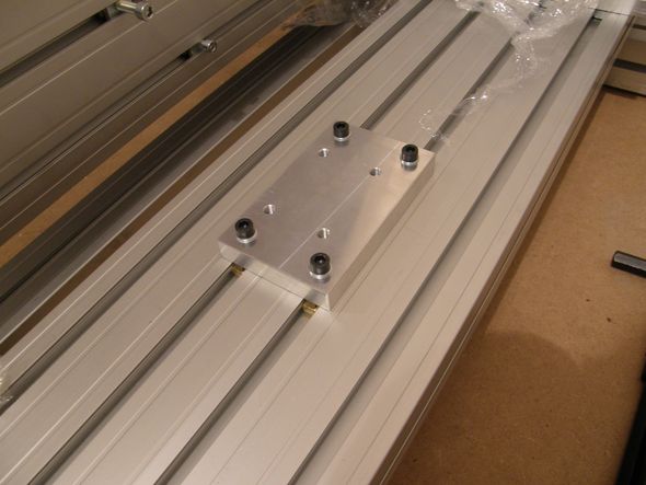

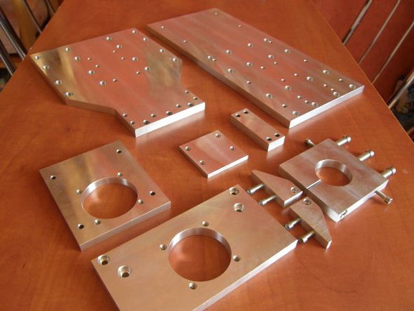

Na tym zdjęciu elementy części składowych osi Z grubość formatek 10-12 mm
częsci składowe osi Z.jpg (50.46 KiB) Przejrzano 3345 razy

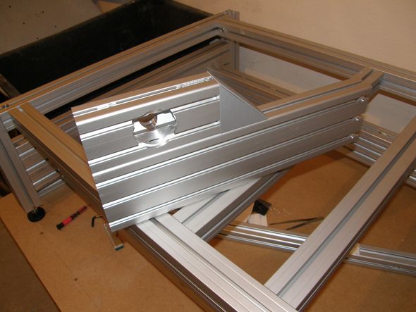

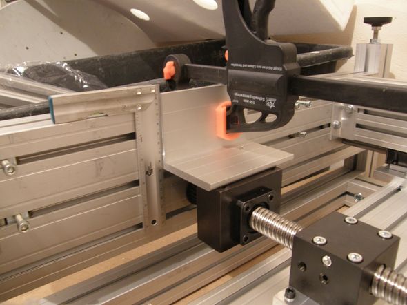

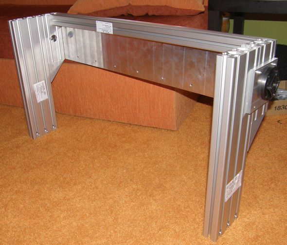

Takie pierwsze przymiarki złożeniowe bramy jezdnej maszyny.
przymiarki bramy.jpg (66.9 KiB) Przejrzano 3347 razy
złozone ramie lewego boku.jpg (63.11 KiB) Przejrzano 3336 razy
czesci składowe ramienia.jpg (69.57 KiB) Przejrzano 3342 razy

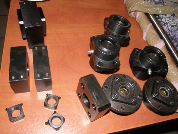

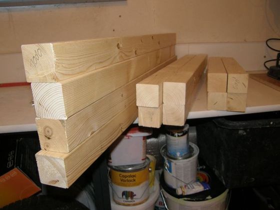

Ciężkie to cholerstwo ...stal czerniona.Na zdjęciu obudowy nakrętek których nie wykorzystałem ,teraz w projekcie mam takie kwadratowe też firmy ISEL.Te ze zdjęcia mogę odsprzedać [sa to nowe elementy nigdy nie używane]
obudowy nakretek-obsady końcowe -początkowe.jpg (61.5 KiB) Przejrzano 3330 razy

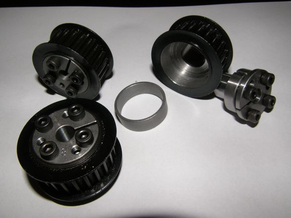

Na zdjeciu Tulejki BK80 8x15....
Zakupiłem również tuleje BK 8015x24 w celu mocowania kół od strony śruby ale okazały się za duże więc zrezygnowałem z nich i zleciłem tokarzowi aby mi koła pasowe dopasował-zarobił do śrub z blokowaniem na "rob
obrobione kólka z tulejami BK.jpg (42.95 KiB) Przejrzano 3335 razy

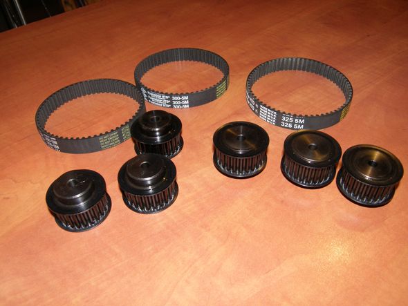

kółka i paski.jpg (53.04 KiB) Przejrzano 3334 razy

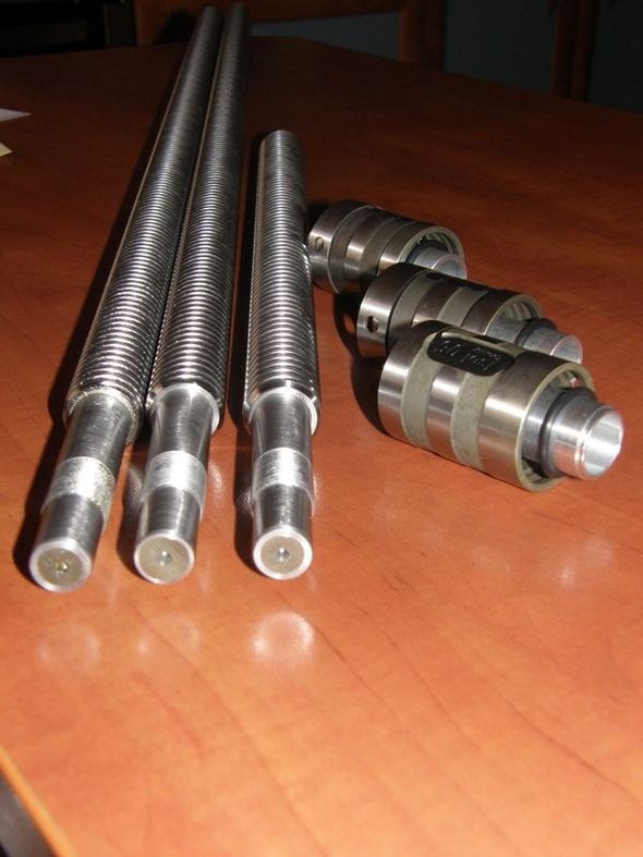

Śruby jak i nakretki fi 25 skok 5 oraz 10 zakupione w firmie ISEL dzięki uprzejmości i pomocy jednego "kolegi " z forum jak i również zarobione przez niego ...dziękuje i kłaniam się do stóp.
śruby nakrętki.jpg (65.5 KiB) Przejrzano 3340 razy

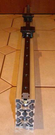

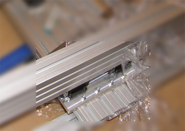

Na profilu szyna 20-tka i zamontowane wózki.
Główne profile osi Y utrzymujące cała bramę jezdna osi X i Z maja wymiary 50x100mm
profil KANYA 50X100mm z prowadnica 20-tką.jpg (23.3 KiB) Przejrzano 3377 razy

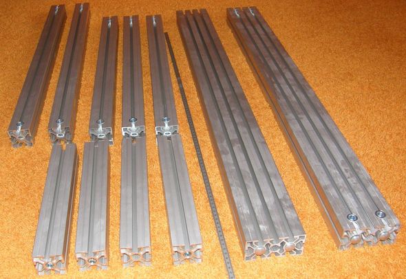

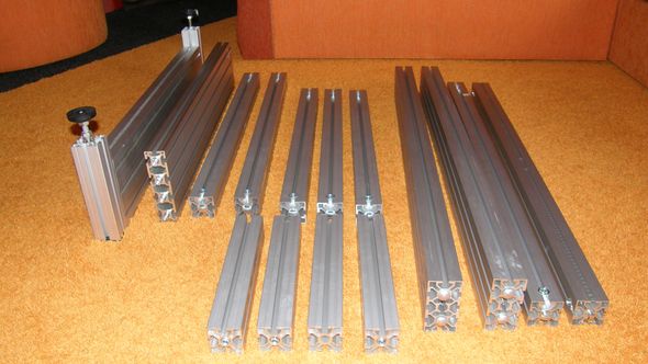

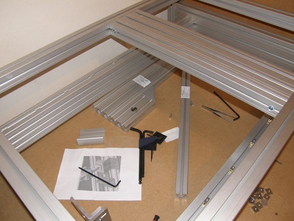

W paczce przyszły profile systemu ITEM a wraz z nimi różne łączniki ,wpusty,kątowniki, i śruby...
przesyłka z ITEM.jpg (66.31 KiB) Przejrzano 3323 razy
profile KANYA.jpg (50.16 KiB) Przejrzano 3344 razy
profile KANYA 2.jpg (67.05 KiB) Przejrzano 3346 razy

Post napisał: gmaro » 03 sty 2010, 14:06
Do czego będziesz stosował maszynę , jakie materiały ?
Wózki w bramie mają mały rozstawa tak na oko co przy jednej śrubie będzie się negatywnie odbijało na bramie i jej koszeniu.
A tak po za tym ładnie i kosztownie wygląda maszyna :wink:

KAPaGo
Posty w temacie: 11
Posty: 172
Rejestracja: 04 sie 2004, 14:45
Lokalizacja: EU
Post napisał: KAPaGo » 03 sty 2010, 20:46
Śpieszę z wyjaśnieniami .
Maszyna budowana jest ot tak dla siebie amatorsko i z przeznaczeniem amatorsko-hobbystycznym a co jej się uda lub w czym wyciąć to się okaże.
Jeśli chodzi o rozstaw tych wózków to jest już to poprawione i przedstawiam to na zdjęciu poniżej.[maszyna jest odwrócona do góry nogami ]Wózki są przykręcone do formatek aluminiowych w większym odstępie od siebie niż na projekcie wirtualnym bo nie został on zaktualizowany.Do tego główne profile które mają trzymać ciężar bramy jezdnej mogę dodatkowo ku sobie zbliżyć jeśli zajdzie taka potrzeba.
Trochę godzin spędziłem nad wyrysowaniem tego projektu i tak to sobie właśnie wymyśliłem
Ten sposób mocowania prowadnic co prawda podniósł koszt budowy maszyny bo dodatkowe profile doszły ,ale za to prowadnice będą osłonięte od brudu spod wrzeciona i wydaje mi się że to najlepszy sposób mocowania wózków.
Jeśli chodzi o koszty profili to najlepiej zrobić zamówienie i wysłać to do wyżej przedstawionych firm .Ja to kupowałem na przełomie lat ,więc ceny się pozmieniały zapewne bo i euro ulega zmianom cenowym ale mogę napisać że trzeba liczyć w tysiącach zł za profile i wszelkie do tego złączki ,wpusty no i oczywiście cięcie profili bo to sobie firmy tez liczą .No kto ma zaplecze to sobie sam potnie ...

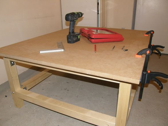

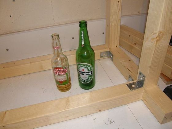

Post napisał: KAPaGo » 03 sty 2010, 21:32

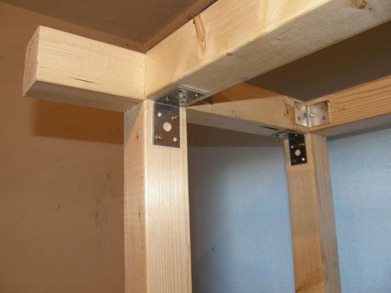

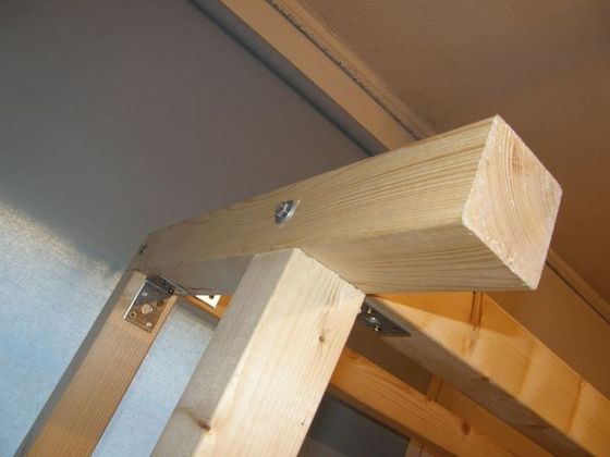

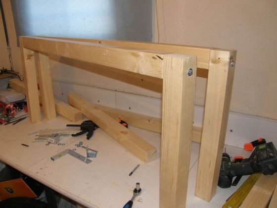

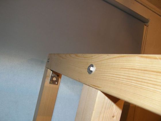

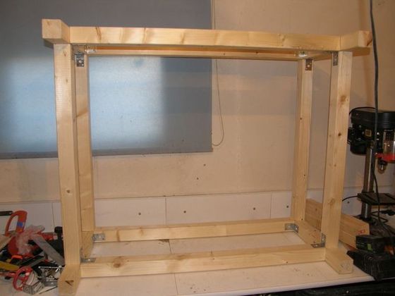

Zbudowałem też sobie taki stół który bedzie mi służył pod maszyne ..:)
Koszty materiałów coś około 200 zł, wszystko oprócz blatu z Castoramy .Blat to płyta mdf grubość 32mm o ile pamiętam.»
Niezbędne pomoce do budowy stołu to Desperado dla desperatów oraz Heineken dla tych normalnych .. :)

Post napisał: piwkot » 03 sty 2010, 22:23
Stolik profeska :mrgreen:

Kolejne zdjęcia z etapu składania maszyny
Napisze tylko że nie jest to takie proste później to poskładać do kupy w całość.Trzeba łapać kąty,wymiary itp itd ....
Ale ogólnie profile maja tę zalete ze składamy to jak klocki "lego"

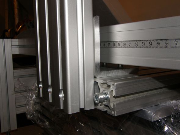

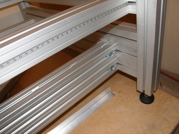

Zafundowałem sobie taki dodatkowy wpust do profila w postaci taśmy na której jest skala -miara w mm , na pewno się przyda do szybkiego odmierzania podręcznego
wpust profilowy z miarką.jpg (62.22 KiB) Przejrzano 3332 razy
przykrecona juz obudowa nakretki.jpg (52.52 KiB) Przejrzano 3329 razy
podkładka pod obudowe nakretki.jpg (50.47 KiB) Przejrzano 3331 razy
