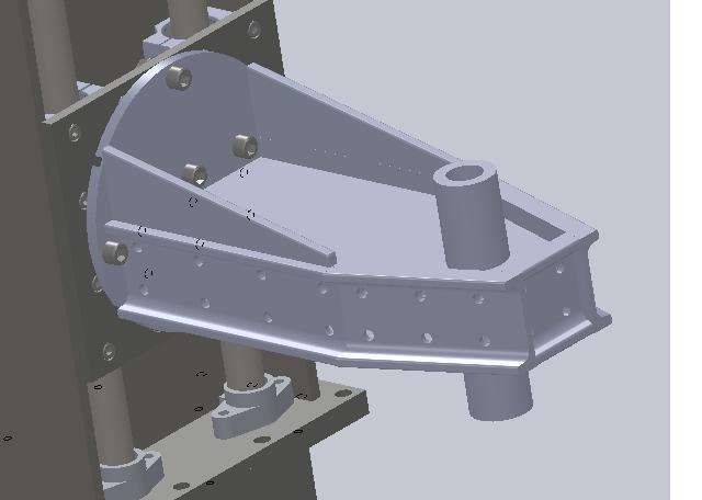

A wiec tak.Pierwszy projekt miał przedstawiać maszyne która będzie obrabiała tylko drewno i aluminium ale projekt nieco zmieniłem i tymi samymi kosztami mam zamiar zbudować taką która poradzi sobie także ze stalą.Tematu pracy nie zmieniłem na obrabiarke do stali bo nie chciałem przedobrzyć i mieć problem z zaliczeniem.Zmieniłem konstrukcje wrzeciona na większe oraz dałem ramę duzo solidniejszą niż poprzednio.Być może zle umieściłem ten post.W chwili obecnej pracuje nad projektem.Wrzuce go za kilka dni i ocenicie czy takie rozwiązania będą w stanie poradzić sobie z obróbką stali.Dziękuje za zainteresowanie tematem.Wszystkim użytkownikom życze WESOŁYCH ŚWIĄT:)
[ Dodano: 2009-12-30, 00:52 ]

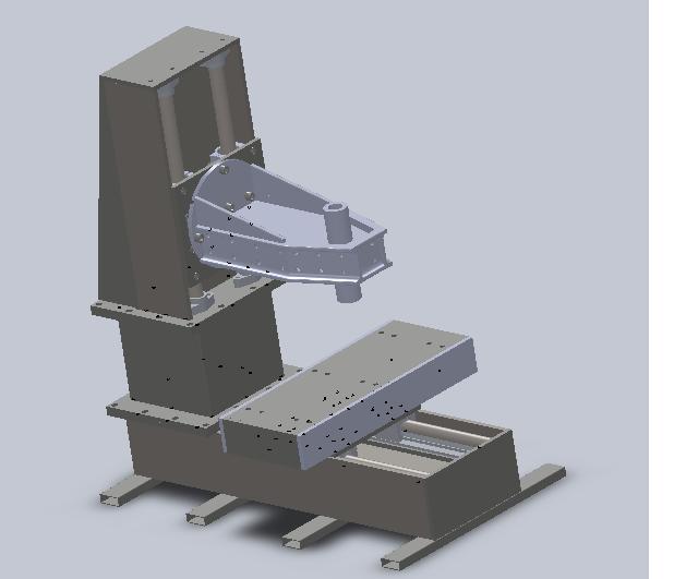

Opracowałem już pierwsze zarysy frezarki którą mam zamiar wykonać.Oceńcie swoim ,,fachowym okiem"
czy taka konstrukcja da sobie rade ze stalą.Prosił bym także o rade jaką średnice śruby pociągowej powinienem zastosować oraz jakiej minimalnej mocy powinne być zastosowane silniki krokowe.
Oto pierwsze zdjęcia projektu
ramię
frezarka

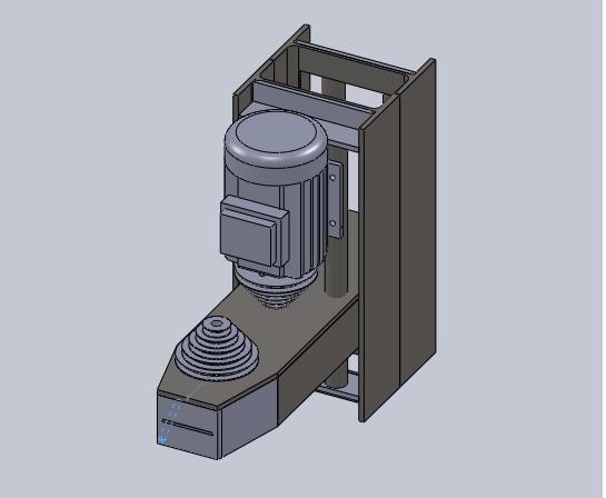

Witam.Postanowiłem nieco zmienic konstrukcje ramienia frezarki.Po analizie poprzedniego projektu doszedłem do wniosku że podparcie na 2 wałkach pionowych fi 30 i zamocowaniu w 4 uchwytach będzie rozwiązaniem zbyt mało stabilnym aby pracować z twardszymi materiałami.Postanowiłem wzmocnic kolumnę pionową drugim dwuteownikiem IPE 260 a ramie wykonac z dwuteownika IPE 200.Ramie będzie zamocowane na 4 prowadnicach fi 40.Do przeniesienia napędu na wrzeciono mam zamiar użyć przekładni pasowej pochodzącej z wiertarki stołowej ws-15.Całość zasilić silnikiem trójfazowym o mocy 1.5 [kW] o prędkości obrotowej 1410 [1/min].Po przeciwnej stronie ramienia zamocuje element obciążający który pozwoli mi wywazyc całe ramie.
Oto zdjęcia podglądowe urządzenia.
Czy uważacie ze taki sposób przeniesienia napędu jest dobrym rozwiązaniem-czy może lepiej silnik umieścic za korpusem za dłuższym pasie klinowym?
