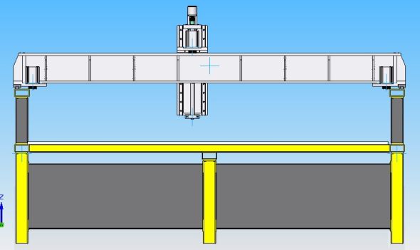

Prace się przeciągają, gdyż sam projektuję konstrukcję plotera.
Większość detali będę również sam wykonywał na posiadanym sprzęcie (frezarko grawerka CNC, tokarka manualna)

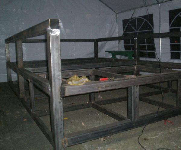

Stal na ramę już zamówiona - czekam na pocięcie profilii. Niedługo będę spawał konstrukcję...
W międzyczasie zmieniły się trochę założenia. Maszyna będzie 2 funkcyjna. Będzie miała zmienny suport osi Z i zdejmowany stół do palenia, co oznacza, że w ciągu do 2h będzie można ją przezbroić w frezarkę.
Niestety zrezygnowałem ze stołu wodnego i zastosuję wyciąg spalin od góry i od spodu.

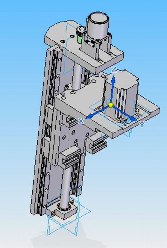

Zmiana również silnika w osi Z na 3Nm Sanyo Denki. W pozostałych osiach bez zmian 8,5Nm.
Śruba toczna osi Z już jest - średnica 25mm skok 10mm (lekka przesada ale w normalnej cenie kupiłem ją od kolegi z forum, więc nie wybrzydzam)
Prowadnice trapezowe ina 23mm po jednym wózku na szt.
Skok osi Z będzie wynosił około 400mm. Na wypalarkę to stanowczo za dużo, ale dla frezarki, która będzie miała od czasu do czasu pofrezować drewno jest ok.

A jak planujesz osłonić prowadnice podczas przebicia (gdy plazma w pala się ) w materiał?

gmaro pisze:A jak planujesz osłonić prowadnice podczas przebicia (gdy plazma w pala się ) w materiał?
Możesz rozwinąć zagadnienie? Nie mam doświadczenia z wypalarkami plazmowymi.
Czemu należy osłaniać prowadnice?

Podczas przebicia wydobywa się struga rozgrzanych iskier i im grubsza blacha to jest ich więcej . Tak się zastanawiam po prostu jaki to będzie miało wpływ na prowadnice , wózki śruba kulowa itp....Wiele plazm ma zespół jezdny oparty na szynie a na tym łożyska toczne a zamiast śruby kulowej ma listwy zębate.

Co do postępów, to tak jak pisałem, ploter ma mieć możliwość adaptacji do frezowania drewna, pcv, dibondu i plexiglass.
Szkoda było marnować prowadnic trapezowych tylko na wypalarkę.

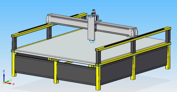

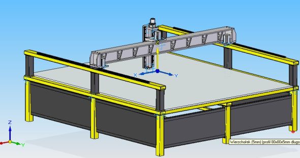

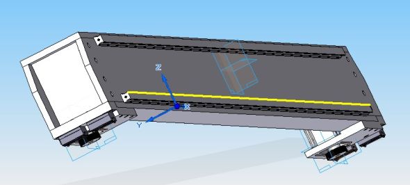

Poniżej przedstawiam konstrukcję (projekt) prawie na ukończeniu.
Brakuje jeszcze prowadników kabli, listw zębatych, krańcówek, elektryki i kilku innych szczegółów jak obudowy z blachy...
Co do asortymentu to.
Aluminium w większości już przyjechało.
Silniki dwa 8,5Nm już są.
Posuwy są. Reszta w drodze. Samą konstrukcję będę spawał na końcu... Najpierw krzyżak i belka osi X.
Całość jest tak zaprojektowana, że można ją w łatwy sposób rozkręcić. Największym elementem spawanym jest sam stół (2500mm x 3000mm).
Pole robocze: X: 2300mm Y: 2400mm Z: 350mm

Mam pytanie odnośnie konstrukcji kolegi, gdyż sam również jestem w trakcie zaawansowanej budowy wypalarki plazmowej, jak w przedstawionym projekcie rozwiązany jest problem odkształceń termicznych podczas palenia?

pewnie jeszcze go nie wział pod uwagę, ale wystarczy THC załozyc, ale ... przy odpowiednim doborze parametrów odkształcenia praktycznie nie wystepują
nie chiałbym byc złosliwy ale rama jest przekombinowana - czemu nie dał nóg od gleby do belki na szczycie w jednym kawałku ?a wysokośc stołu to wspawac profile pomiędzy nogami - wieksza sztywność
ta ramka co sprzedałem miała pole robocze 3x2m

Chodzi mi bardziej o odkształcenia termiczne konstrukcji stołu a nie palonej blachy, bo z tego co widzę elementy konstrukcyjne przebiegają bezpośrednio pod przyszłym rusztem. Przy przepaleniu jednego arkusza może nie ma to znaczenia, ale w trakcie użytkowania takiej konstrukcji z czasem temperatura może wichrować stół w każdą stronę jaką jej się podoba i oto właśnie pytam czy jest to uwzględnione w tej konstrukcji?

bartuss1 pisze:belki na szczycie w jednym kawałku ?a wysokośc stołu to wspawac profile pomiędzy nogami - wieksza sztywność
Czytaj ze zrozumieniem :P

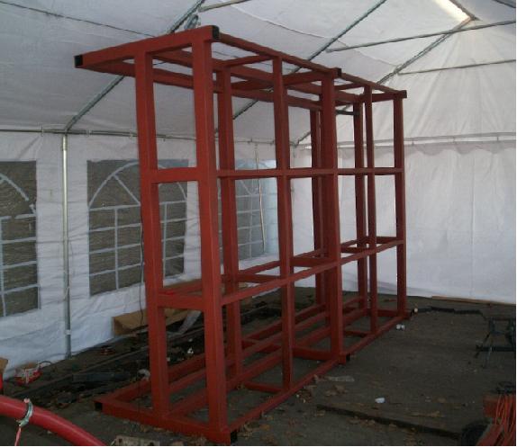

Maszyna musi być mobilna, moją konstrukcję mogę rozkrecić wrzucić na dostawczaka i zamontować np w piwnicy... i ot cały ten powód.
Maszyna będzie pracować w piwnicy hali produkcyjnej, gdzie wejście jest po schodach a drzwi mają wymiar 260mm x 120mm.
Po drugie ma ona więcej już wspólnego z ploterem frezującym jak wypalarką. Do wypalarki zamiast blatu będę miał dokładane ruszta z płaskownika.

bartuss1 pisze:ale wystarczy THC załozyc
Zasadniczo nie każdy agregat plazmowy ma je w standardzie a te poniżej 20k to raczej na pewno nie :P Mój nie ma. Będę palił blachy od 3mm do 20mm więc nie będzie tyle odkształceń co przy blasze 0,5 lub 1mm.

sie nie upieram ale lepiej byś zrobił odkrecane poprzeczki stołu niż rozbieralne boki tak jak ta zabawka kolanorękiego czy jak mu tam było
