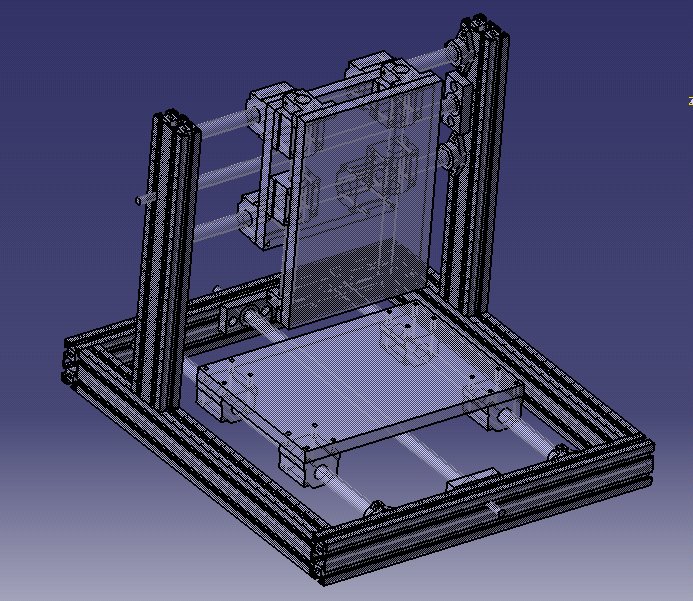

Hej!
Jesli maszynki nie potrzebujesz na gwalt to lepiej odczekaj dozbieraj i nie stosuj MDFu tylko alu. Drewno jest nieodporne na wilgoc i generalnie szkoda roboty mieszac alu z mdf'em.
Co do samej konstrukcji, ja bym podpory spial ze soba za pomoca plyty (zrobilbym tyl za pretami) to by zdecydowanie usztywnilo konstrukcje.
Lozyska wzdluzne przy srubach sie nie sprawdza na dluzsza mete jesli masz zamiar stosowac naped z paska. Naciag paska wprowadzi sile prostopadla do osi sruby (a tak to lozysko nie dziala), lepiej zastosowac lozyska skosne na jednym koncu (gdzie bedziesz kasowal luz i przykladal naped) a na drugim mozna dac zwykle lozysko kulkowe, i to jeszcze 'dosc luzno' gdyz to lozysko bedzie tylko podtrzymywac koniec tej sruby.
Zamocowanie szyn osi Z wg mnie takze troche przekombinowane (masz osobno mocowania pretow i do tego jeszcze plaskownik do sruby).
Lepiej zrobic cos takiego : tylko jeszcze otwor w srodku na srube, efektywnie uzyskasz wiekszy skok osi Z , albo bedziesz mogl zwiekszyc odleglosc miedzy lozyskami, moze wykonac odrazu 4 takie elementy i wykorzystac takze do mocowania walkow oraz sruby do bramy? Odpadnie Ci wtedy odrazu problem z rownoleglym ustawieniem walkow.
Jesli bedziesz przekazywal naped paskiem to staraj sie zastosowac mozliwe duze kola (naciag paska bedzie mial mniejszy wplyw na dokladnosc).

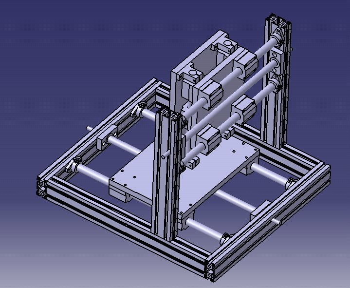

Foty nieco zmodyfikowanego projektu - oczywiście po bokach będą płyty usztywniające takie jak w pierwszej wersji...
Dalsze postępy będą uzależnione od dopływu gotówki - następne będą profile i silniki krokowe.
Zgodnie z waszymi sugestiami śruby trapezowe będą łożyskowane na łożyskach wzdłużnych i poprzecznych.

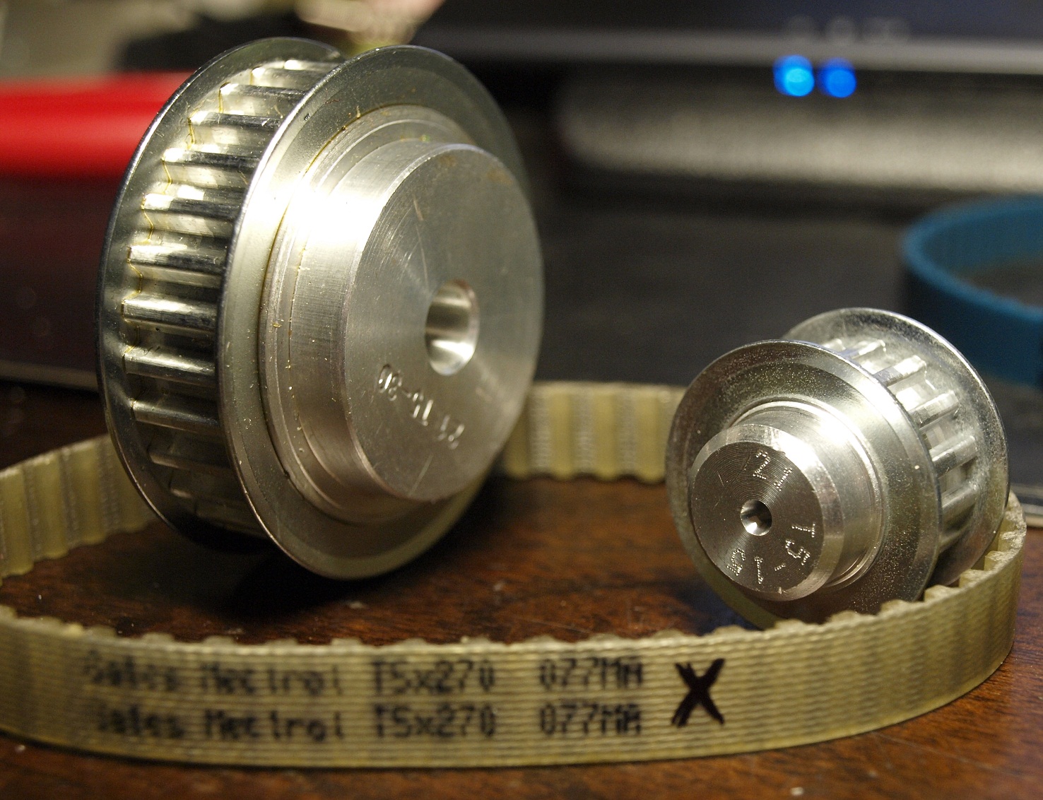

W związku z tym mam jeszcze pytanie, czy przekładnie na pasku typu T i AT z akcesoria cnc o szerokości 10 mm będą odpowiednie ?
zacharius
Posty: 2558
Lokalizacja: Kraków
Post napisał: zacharius » 19 kwie 2010, 23:26
ot kolego T5 w przybliżeniu
myślę że całkowicie wystarczające
