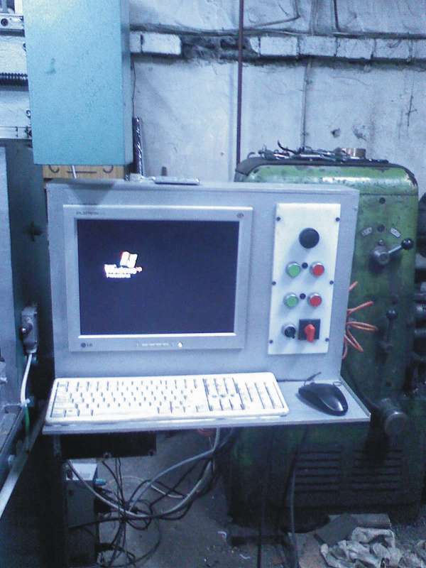

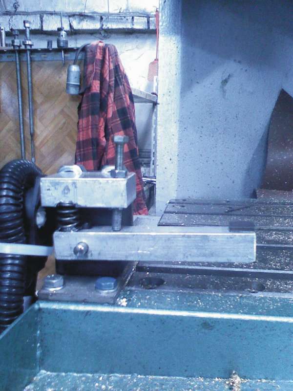

Post napisał: kond666 » 23 lut 2009, 21:38
Maszyna doczekała się panelu operatorskiego i czujnika długości narzędzia, o tyle ciekawego że zrobionego z enkodera. Muszę powiedzieć że sprawdza się doskonale, trzeba tylko pomyśleć o wzmocnieniu wodoodporności. Martwym tematem jest osłona śruby osi y, u mnie cała tylna sciana nie jest przelotowa, co stanowi dużą trudność w zaadaptowaniu jakiejś osłony, na razie jest płachta skóry i będzie musiało wystarczyć, śledze forum w poszukiwaniu rozwiązań. Mam jeszcze problem ze stale grzejącym się silnikiem osi Z - oś swoje waży, gdy odłączyłem enkoder by zwolnić silnik rękoma nie byłem w stanie powstrzymać opadania wrzeciona (swoją drogą nie polecam takich zabaw, zetka wyskoczyła do góry i po kulkach). Cały czas myślę jakby ją odciążyć? długa sprężyna czy siłownik pneumatyczny?
btw: czy szanowni koledzy wiedzą gdzie można znaleźć postprocesor do edgecama który by współpracował z machem? na stronie artsoftu nie ma nic
panel
czujnik długości narzędzia - prototyp
