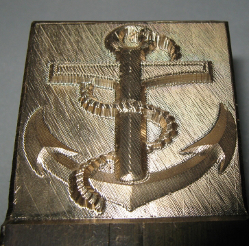

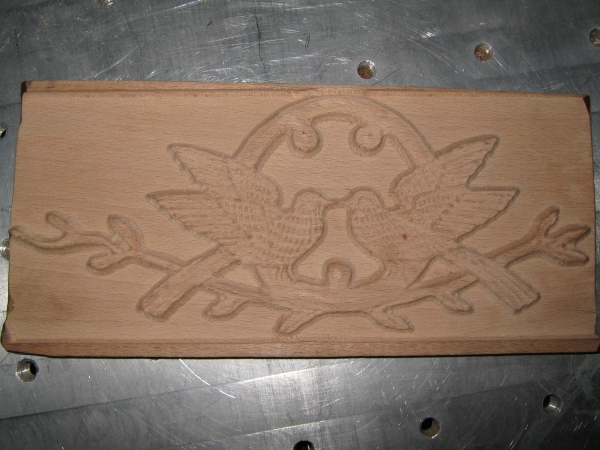

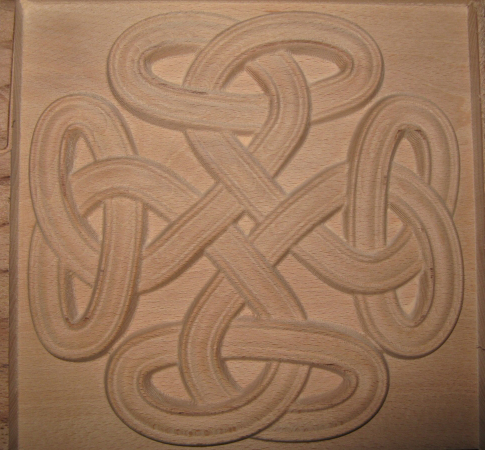

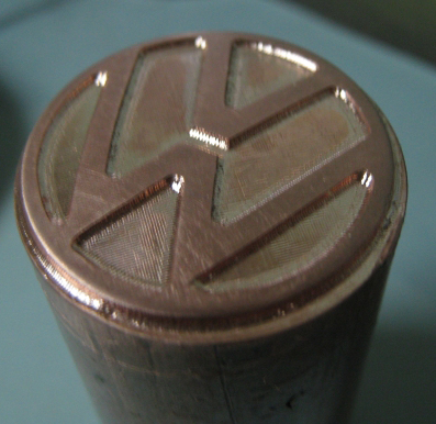

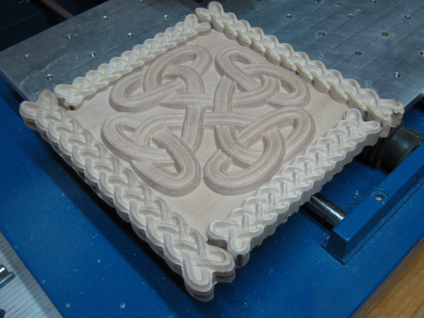

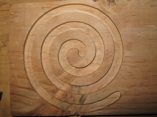

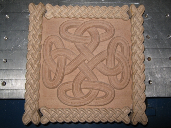

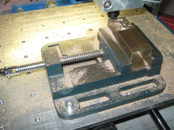

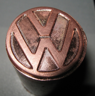

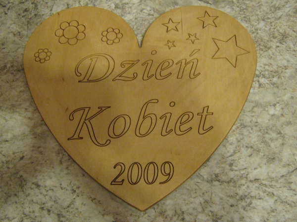

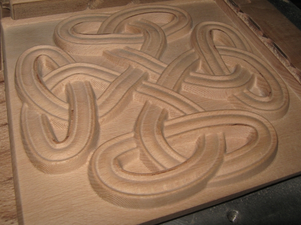

Kilka zdjęć próbek frezowania w drewnie, mosiądzu i miedzi
Post napisał: Bysiu » 09 gru 2008, 20:27

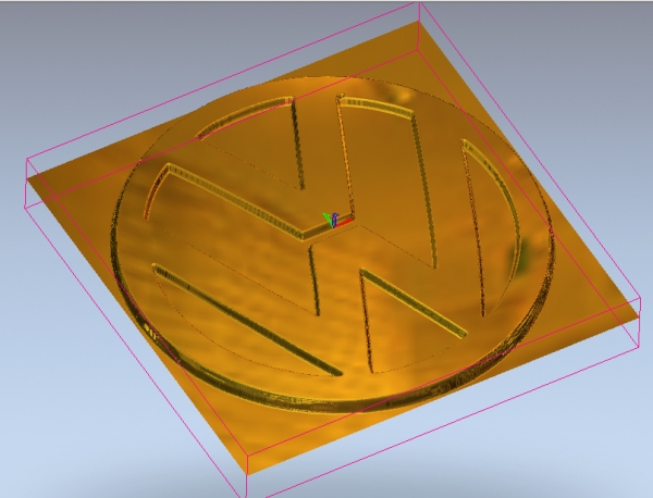

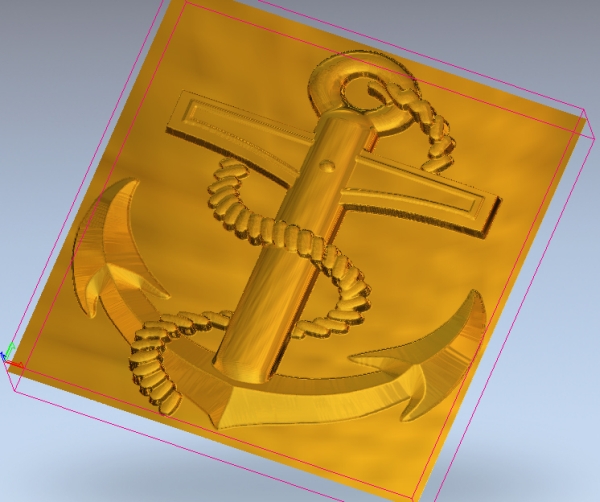

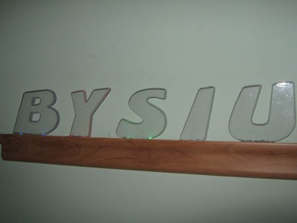

Przykładowa elektroda VW wykonana w miedzi, średnica 30mm, zagłębienie 2mm, frez grawerski promieniowy 3mm/60stopni i kotwica w mosiądzu tym samym frezem,detal 40x35mm, zagłębienie 2,5mm oraz różne grawerki w drewnie i wycinanie plexi.
Do pobrania 2 pliki: kotwica i celtic wave.

Post napisał: dario25-1978 » 23 gru 2008, 09:06
jakim programem wykonałeś relief
dario25-1978
Bysiu
Posty w temacie: 21
Posty: 56
Rejestracja: 05 mar 2007, 20:09
Lokalizacja: Żywiec
Post napisał: Bysiu » 23 gru 2008, 18:16
ten program to ArtCam Pro 9.1 PL, najpopularniejszy do robienia grawerki w drewnie i nie tylko:)
