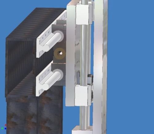

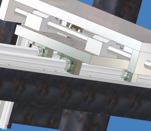

Ja zleciłem wykonanie elementów aluminiowych w firmie Avanti z Tarnowa, dają swój materiał i oferuja obróbke skrawaniem.
http://www.avanti-metale.pl/
Wysłałem rysunki, wycenili, wysłałem pieniążki, czekam na orbiór. Mają kurierem wysłać.
Robie coś podobnego co Ty, tyle ze cięższy kaliber:)
[ Dodano: 2008-10-03, 20:57 ]
A jesli chodzi o to co naskrobał kolega wyzej - rama ze stali bedzie znacznie tansza.
Ja robie konstrukcje skręcaną, z profili 100x100x5 i 200x100x8.
Stal na całą maszyne wazy jakies 250kg, i zapłaciłem za to mniej niz za aluminium na te kilka pierdół do osi Z.....

kwarc
Posty: 1058
Rejestracja: 06 sty 2007, 18:13
Lokalizacja: Mgławica Andromedy
Post napisał: kwarc » 03 paź 2008, 21:42
mysle ze warto stosowac wieksze rozstawy prowadnic.to tak strasznie niepodraza kosztow a zwieksza sztywnosc konstrukcji
Jaszuk88
Posty: 724
Rejestracja: 14 gru 2007, 19:54
Lokalizacja: nasza galaktyka
Post napisał: Jaszuk88 » 04 paź 2008, 10:39
Myślę, że przydałyby się łączniki ścianek wewnątrz profilu w formie wspawanych blaszek lub prętów.
