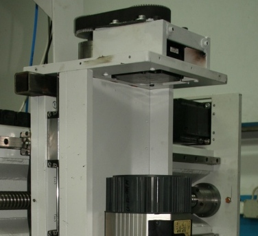

Post napisał: paulg » 01 paź 2008, 23:22
Na poniższej fotce widać proponowane wyżej rozwiązanie w praktyce - tak więc można zrobić to tak aby było i "ładnie" , no i żeby zyskać naprawdę sporo na sztywności.
Rozwiązań problemu może być wiele - ale po co na nowo wywarzać otwarte drzwi :wink:

Zwykle lubię wiedzieć dlaczego mam coś zrobić tak a nie inaczej więc prosił bym o wyjaśnienie dlaczego lepszym rozwiązaniem jest umieszczenie wałków ruchomych razem z wrzecionem. Co przemawia za tym aby umieścić silnik z przodu? Konkretne argumenty pozwolą mi na podjecie decyzji ;]
Oś Z ma długość 300 i nie chciał bym jej zwiększać bo i tak wydaje mi się za długa. W chwili obecnej po umieszczeniu silnika po stronie wrzeciona całość jest na styk a silniki posiadam z ośką po obu stronach więc nie będzie pięknym rozwiązaniem odginanie kabla zasilającego z wrzeciona. Mowa cały czas o silnikach które posiadam (ok. 1 Nm), jeśli zajdzie potrzeba na montaż większych - to już się nie zmieszczą.

Post napisał: bartuss1 » 03 paź 2008, 07:40
z reguły zmniejsza sie dystans "odstawania" osi wrzeciona od osi poprzecznej a co za tym idzie - mniejsze momenty skręcające osi poprzecznej Mz - wystarczy troche zmniejszyc odstepy krzyzaka, wywalić blachę do której zamocowane są kostki przesuwu poprzecznego a prowadnice zamocowac na zetce - przy dobrym rozrysowaniu można zyskac nawet 30mm
