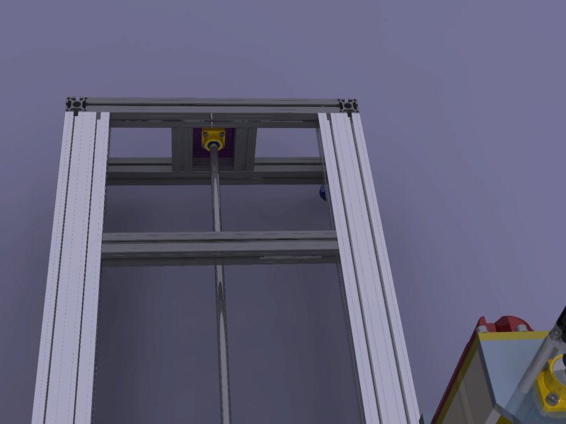

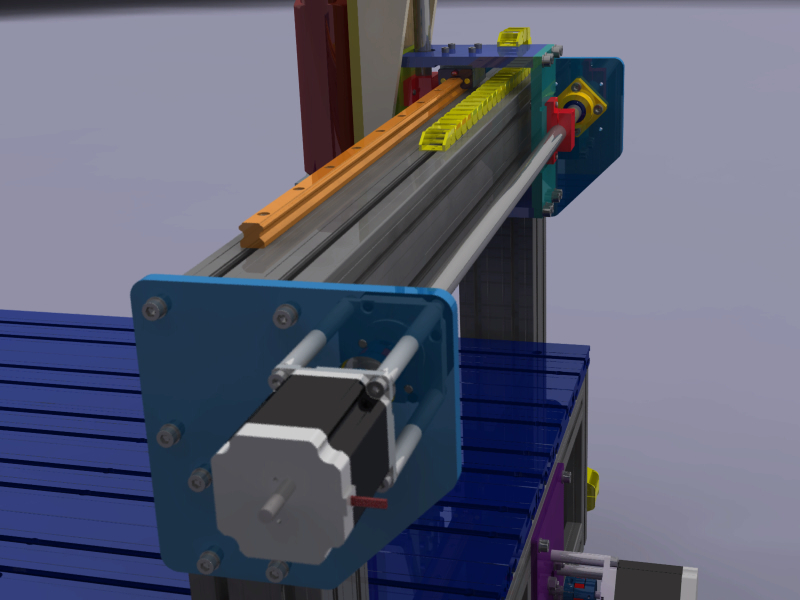

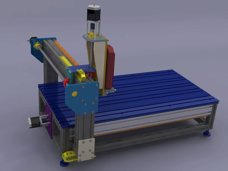

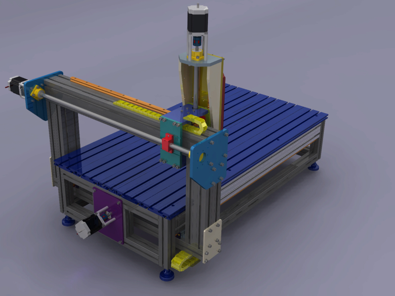

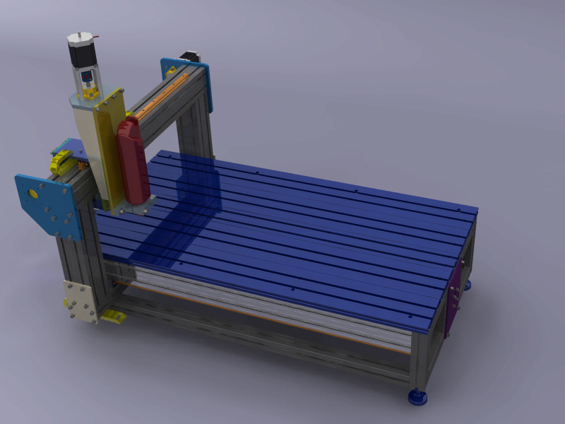

Po ostatniej przerwie w pracy nad projektem dokonałem pewnych zmian:
- zwiększyłem sztywność bramy przez zastosowanie profili Kanya 80x80,
- zwiększyłem sztywność osi Z przez zastosowanie wsporników bocznych,
- zwiększyłem sztywność mocowania śruby kulowej osi X.
Nadal próbuję dobrać prowadniki kabli. Prowadnik dla osi Y to Igus E2 micro B.05.16.018.0 (16mmx18mm), natomiast prowadnik osi X (niedokończony) to Igus E2 micro B.05.30.018.0 (30mmx18mm).
Pytanie: ile sztuk kabli przechodzi przez prowadnik dla osi Y, a ile dla osi X?

Morswinnik pisze:ile sztuk kabli przechodzi przez prowadnik dla osi Y, a ile dla osi X?
dla osi:
Z = 4(silnik) + 2(wyłączniki krańcowe) + 4-8 (ew. enkoder) + 2(zasilanie wrzeciona) + min 2(sterowanie obrotami (o ile jest)) + 1(ew. wąż z ciśnieniem-> zmiana narzędzia) = od 8 do 14+wąż
Y = to co dla osi Z + 4(silnik) +2(wyłączniki krańcowe)+ 4-8 (ew. enkoder)
X= analogicznie - jak wyżej
Cytat: Płaskownik nie jest elementem konstrukcyjnym!
IMHO tylko rozważnie w uzasadnionych przypadkach, dlatego płyty wzmacniające dałbym mniejszej grubości, ale kątowniki.
Dla MES:
- uprość model
- wywal co niepotrzebne, włącznie z otworami chyba że będą miały doraźny wpływ na wytrzymałość
- rozważ zastosowanie obiektów typu shell dla obliczeń, jak nie to quad
- unikaj trójkątów
- siatka jest najważniejsza
- nie unikniesz zaburzenia siatki jak i ręcznego sieciowania, sporo roboty ale się opłaci, dopracuj model aby MES nie poszedł na marne
jaki pre-, solver i post-procesor?
