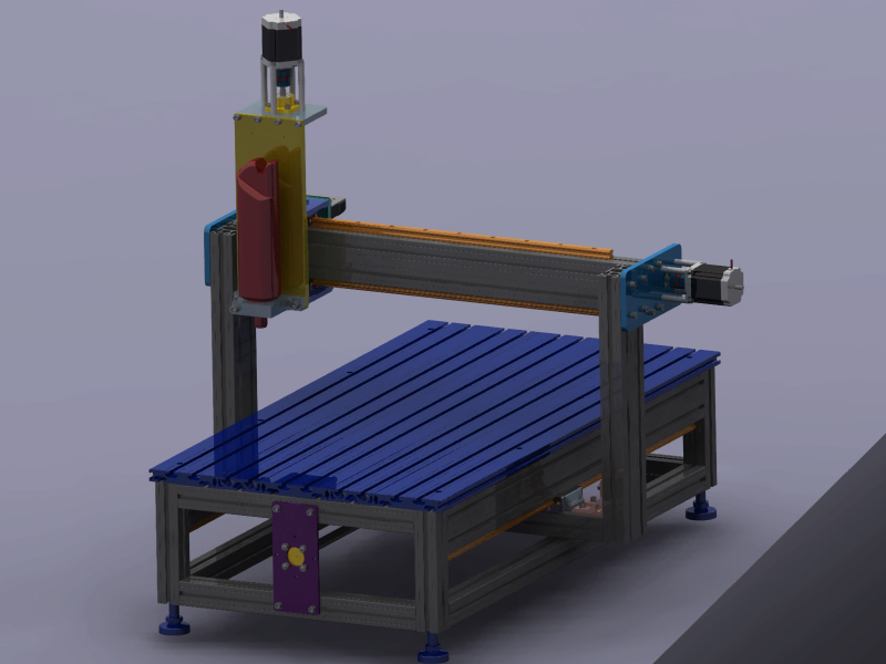

Morswinnik pisze:profili aluminiowych Kanya.
dla ułatwienia podaj czemu odpowiadają poszczególne profile
nie lepiej poprowadzić prowadnice po bokach, myślę iż uzyskasz oczekiwaną sztywność. a u dołu mógłbyś poprowadzić mniejszy profil.
Rozwiązanie to zmieni (zmniejszy) występujący moment.
Zdaje mi się czy jeden z boków odstaje - jak tak dlaczego?
Pozdrowienia
Q

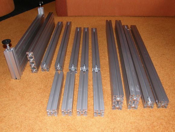

Profile Kanya owszem tańsze ,ale przy zamówieniu sporej ilosci ,cięciu i gwintowaniu ,oraz dodaniu wszelkich złaczek,śrub itp itd tez wyjdzie sporo wiem bo kupowałem
Właśnie ostatnio za wkładki w rowek do profila bazy 50 [czyli takie wkładki z otworami z gwintem i kulką na sprężynie za 20 sztuk fi 6 zapłaciłem 90 zł doliczaja do tego koszty przesyłki z grubej rury czyli 30 zł [paczuszka była malutka ],czyli suma sumarum wyszło 120zł :(
Polecam tez profile ITEM tam to mają dopiero wybór [ też kupowałem]
Każdy profil oznaczają naklejką jaki to profil ,jaka długośc u kogo zamawiane itp itd .
profile kanya.jpg (62.75 KiB) Przejrzano 3538 razy

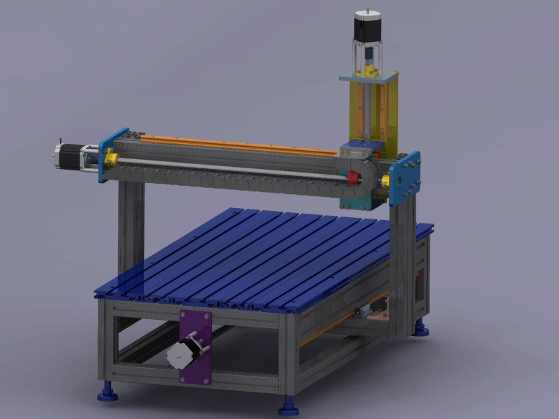

Post napisał: Morswinnik » 07 paź 2009, 22:27
To, że coś zbytnio odstaje to tylko złudzenie, wszystko z bramą w modelu 3D jest w porządku.
Umieszczając prowadnice pod stołem uzyskuję trochę więcej miejsca i stół może być szerszy, ponadto prowadnice są nieco osłonięte. Aktualnie stół jak i zakres ruchu Y mają 520 mm szerokości.
Ale polecałbym wyceniać komplet na maszynkę i to łącznie z obróbką.
Co upadły_mnichu dokładnie masz na myśli?
Co do wysyłania zapytań do różnych producentów: wysłałem również zapytanie do przedstawiciela Kanya we Francji, ale nikt nie raczył odpowiedzieć. Czasem nawet zastanawiam się: po jakiego grzyba ludzie na swoich stronach podają adresy e-mail, na które można wysyłać zapytania, skoro i tak na nie nikt nie odpowiada? W przypadku gdy się dzwoni w celu uzyskania informacji, to najczęściej pada prośba o przesłanie zapytania e-mailem...
Aktualne obrazki:
Wrzeciono w skrajnym położeniu na osi Y
Próba "doczepienia" jakiejś szyny prowadzącej kable

Morswinnik, jakie są skrajne wymiary maszyny?
upadły_mnich, jeśli to nie tajemnica ani nie jest zabronione (w sumie forum ku temu powstaje) podaj kilka (aby nie faworyzować) firm które byś polecił w wykonaniu detali.
Morswinnik
Posty w temacie: 9
Posty: 11
Rejestracja: 17 sie 2009, 16:26
Lokalizacja: Francja
Post napisał: Morswinnik » 07 paź 2009, 22:49
Wymiary maszynki
X - 1150 mm
Y - 890 mm
Z - 905 mm
Wymiary przestrzeni roboczej
X - 800 mm
Y - 520 mm
Z - 130 mm
