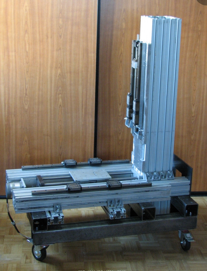

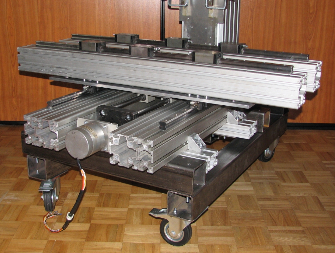

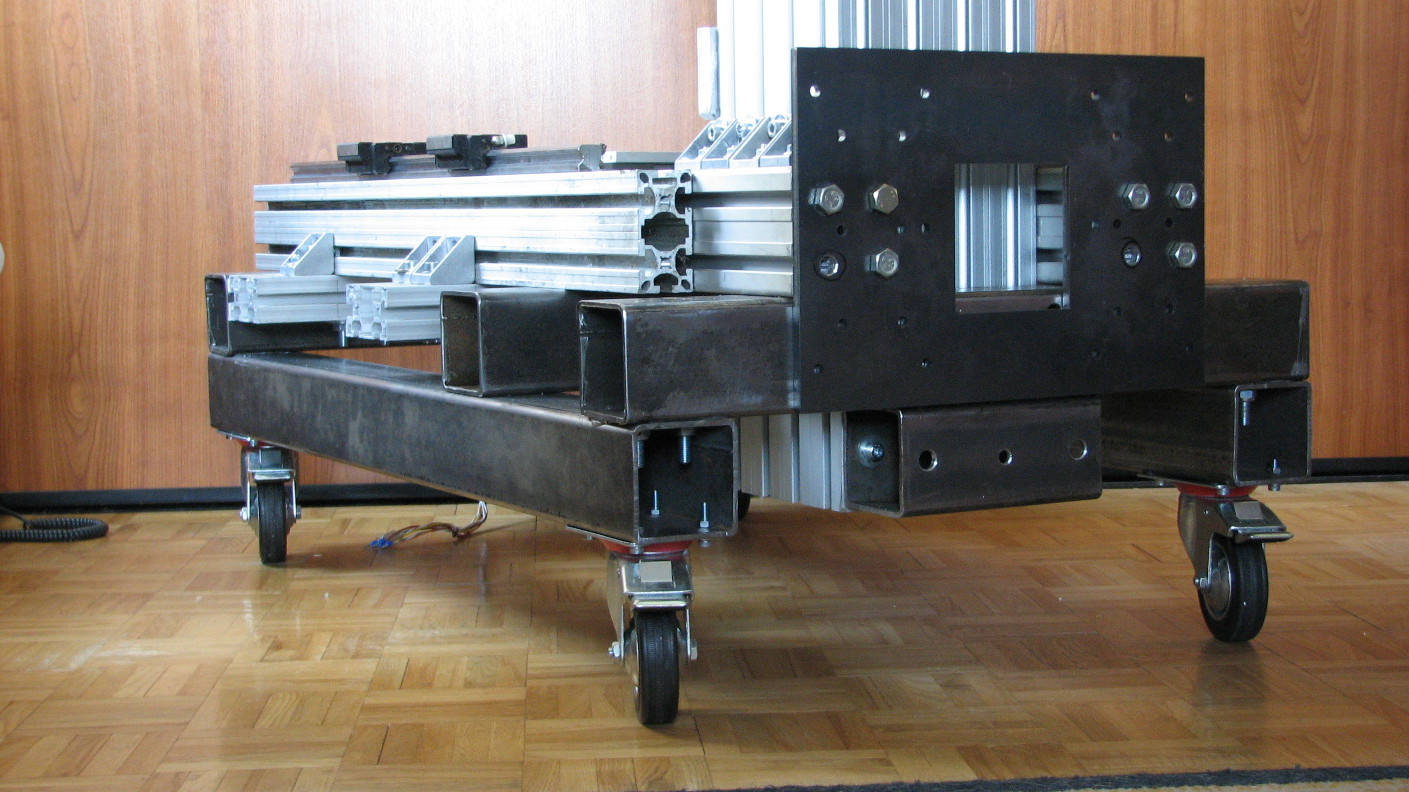

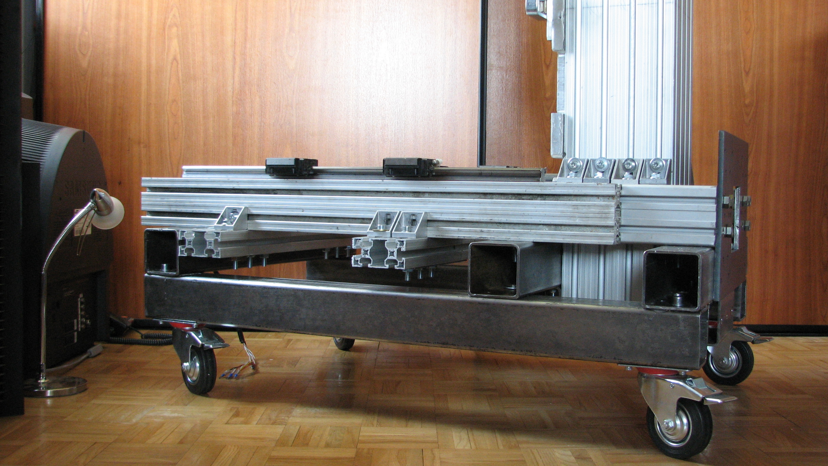

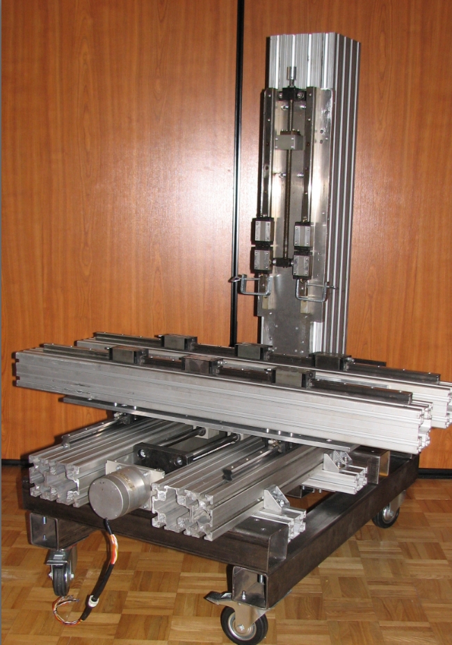

Pod długiej przerwie wracam do prac nad moją pierwszą maszynką.
Najwięcej rozterek dostarczył wybór typu konstrukcji, ostatecznie postanowiłem powrócić do pierwotnej nieco zmodyfikowanej wersji.
Było tak:
Obrazek Obrazek
Obecnie wygląda tak:
Obrazek Obrazek
Obrazek Obrazek
Masa maszynki wzrosła ponad dwukrotnie i obecnie jest to już ok. 100kG.
Teraz bardzo doceniam, że jest "mobilna" - w ciasnym pomieszczeniu to bardzo ułatwia prace montażowe.
Profile stalowe 80x80x4 zostały sklejone klejem chemoutwardzalnym i skręcone.
Profile aluminiowe do profili stalowych przykręciłem śrubami zamkowymi M10.
Kolumna wykonana z profilu alu 180x180 ( 110 cm, waga 23kG ).
Pozostała część profilu zostanie rozcięta - planuję zastosowanie jej jako do pokrycia stolika teowego.
Wszelkie sugestie mile widziane. :grin:

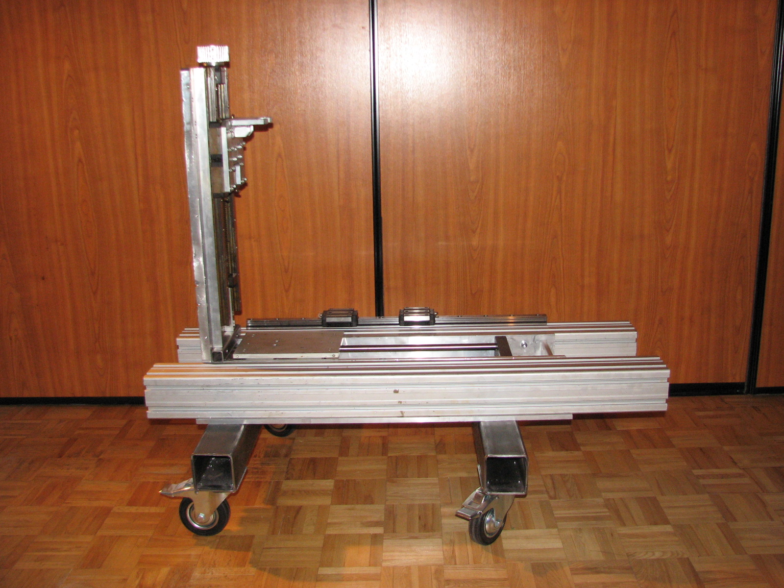

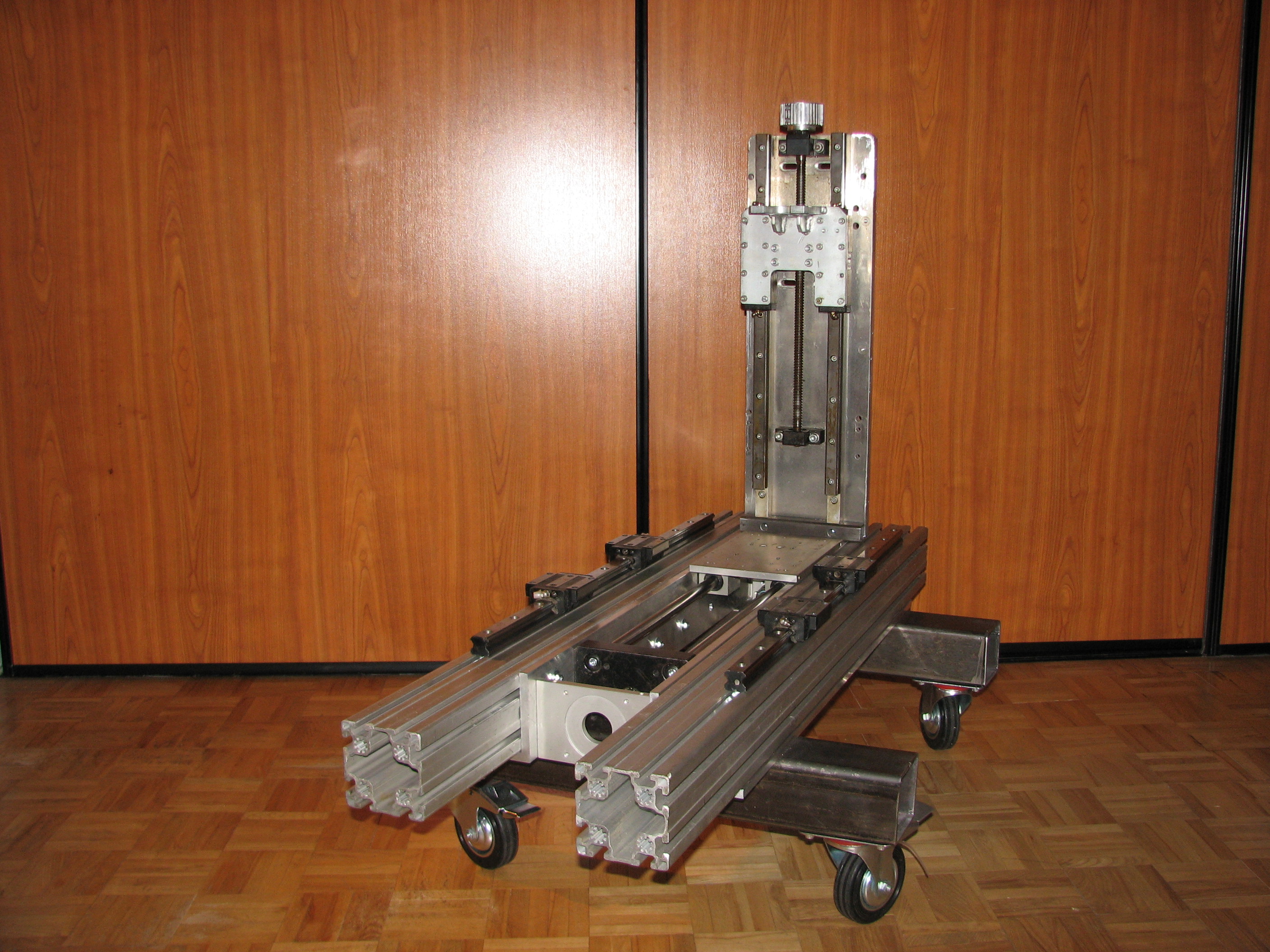

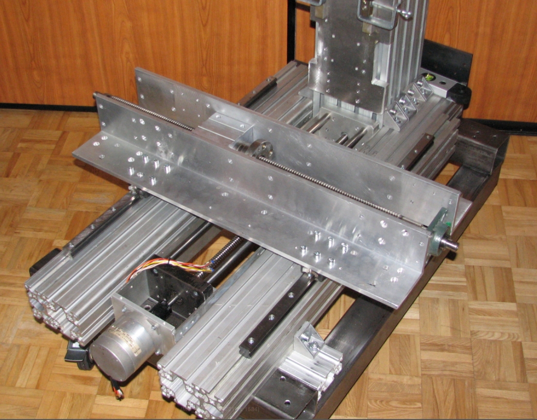

Poniżej trzy fotki pokazujące pierwsze przymiarki do osi X :
Obrazek Obrazek
Na wózki ( planuję 6 , zamiast 4 ) pójdzie stolik teowy.
Co do wrzeciona to na początek będzie pożyczone od OUS1.
Silnik chwilowo 0,6 kW sterowany falownikiem, docelowo zostanie wymieniony na 2,2 kW ( mam nadzieję, że falownik 1,5 kW styknie, kupna nowego raczej nie planuję.).
Silnik w osi Y to Włoska robota 4,5 Nm dostanie sterownik MDC 860.
W osiach X i Z planuję serwa ze sterownikami UHU. Uruchomienie TEGO chyba będzie największym wyzwaniem :???: - mam nadzieję, że Ktoś pomoże.
Wrzeciono ma być zabezpieczone przed opadaniem przez zastosowanie przeciwwagi na łańcuchach ( widziałem coś takiego u Kamara :grin: ).
No i to z grubsza tyle.
