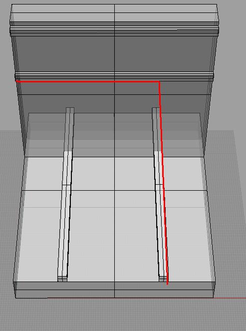

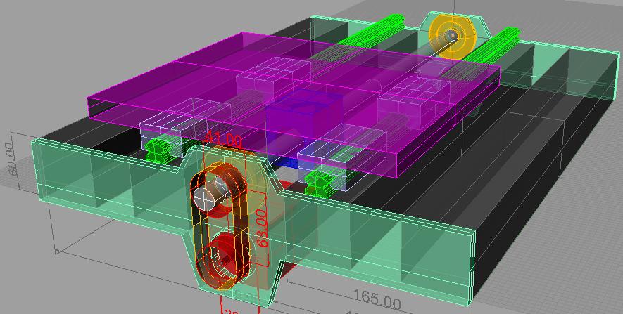

Ja tez się zabrałem do rysowania i kupowania czesci, do frezarki w waszym najlepszym stylu. Super ta konstrukcja jest. Dziwi mnie tylko ze w innych krajach takiej jeszcze nie widziałem.
Próbuje ja narysować w Rhino, ale duzo mam do nauczenia się w tym kierunku.
Chce to wszystko zrobić ze stali 60x60, 4mm ścianka. Wymiary zewnętrzne 430x 520 i brama będzie z 400 na wysokosc. Przednia i tylna blacha 10mm. Moze nogi bramy powinny byc troche wiekrze, 60 x 120 ?
Tylko jestem ciekaw kto mi to zrobi. Mam znajomego z tokarka, frezarka i spawarka.
Bramy i zetki jeszcze nie narysowałem. Rozwiązanie z silnikiem i kolami zębatymi moze nie najbardziej estetyczne ale narysowałem tak bo wlasnie te same paski i kola mam na innej maszynce i jestem z tego zadowolony.
Ale chciałbym wiedzieć jak ustawic kat X na bramie w stosunku do Y zanim wywiercę otwory do przykręcenia bramy do ramy. Ta czerwona linia na moim rysunku.
Nie mogę sobie wyobrazić czym to zrobić bo różnica wysokości jest pomiedzy tymi poziomami i nogi bramy przeszkadzaja.
Porady sa mile widziane.
