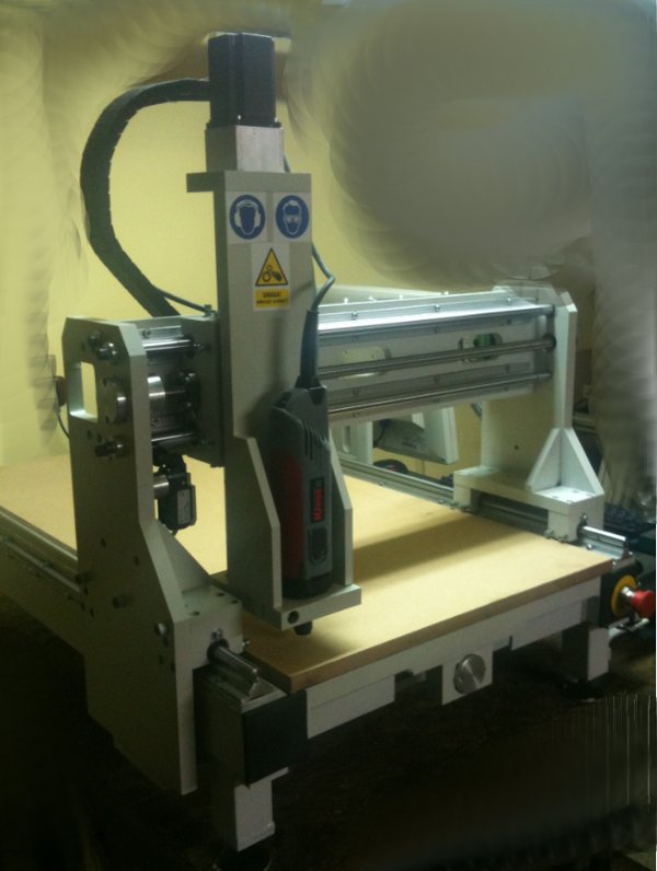

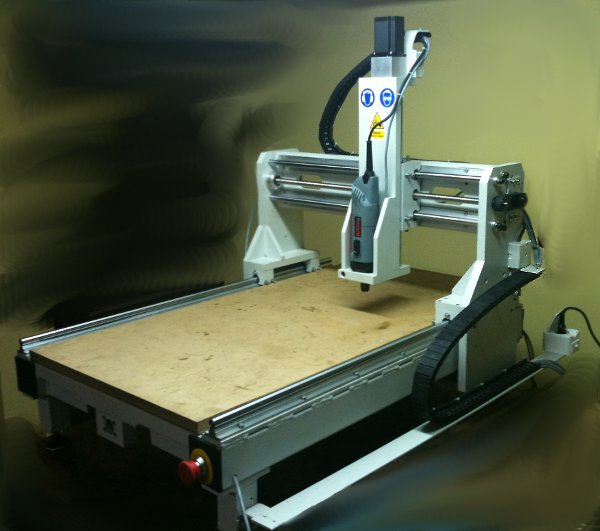

Post napisał: gmaro » 06 lis 2009, 20:16
gmarek, filmik moze jaki zrobiłes ?
Po malowaniu nie miałem czasu aby ją poskładać , jutro chyba dopiero zacznę :mrgreen:
i jest ..
Pozostało zamontować krańcówki , czujnik narzędzia no i montaż blatu..
a i bym zapomniał film dla bartka :mrgreen:

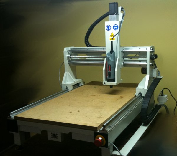

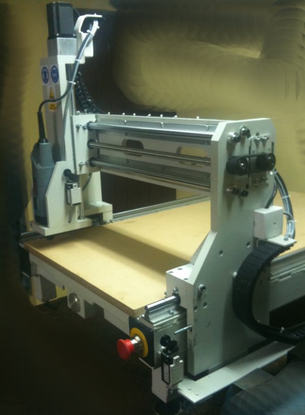

Post napisał: gmaro » 07 lis 2009, 17:15
Krańcówki zamontowane i elektronika poskładana:)
Po testach prędkości dojazdowe G0
Prędkość bramy max. 2,5 m/min
Prędkość na krzyżaka - 5 m/min
Prędkość osi Z - 5 m/min
Teraz został stół do zamontowania.
Fotki ..
oraz film
